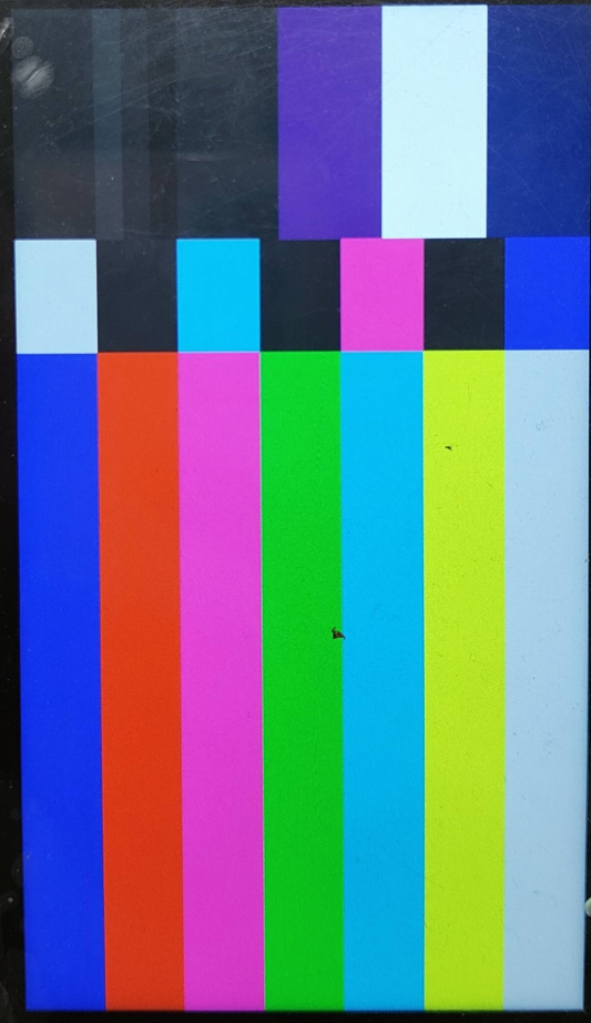

dsi 自测模式demo 运行
./sample_vo.elf 2
会在屏幕上显示color bar 的图像,具体如下:

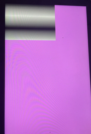

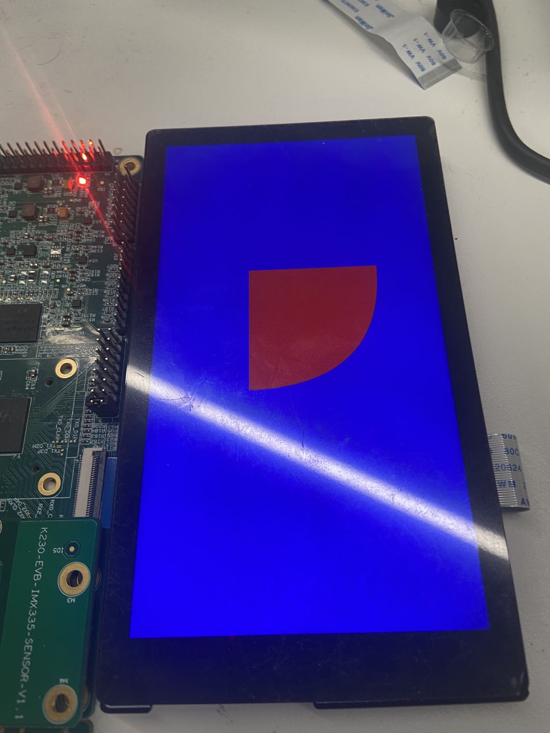

vo 和 vvi 绑定demo运行
./sample_vo.elf 9然后按一次回车vvi 开始发送argb 的数据,在按一次回车,程序退出
显示效果为红绿蓝三原色交替显示,效果如下:

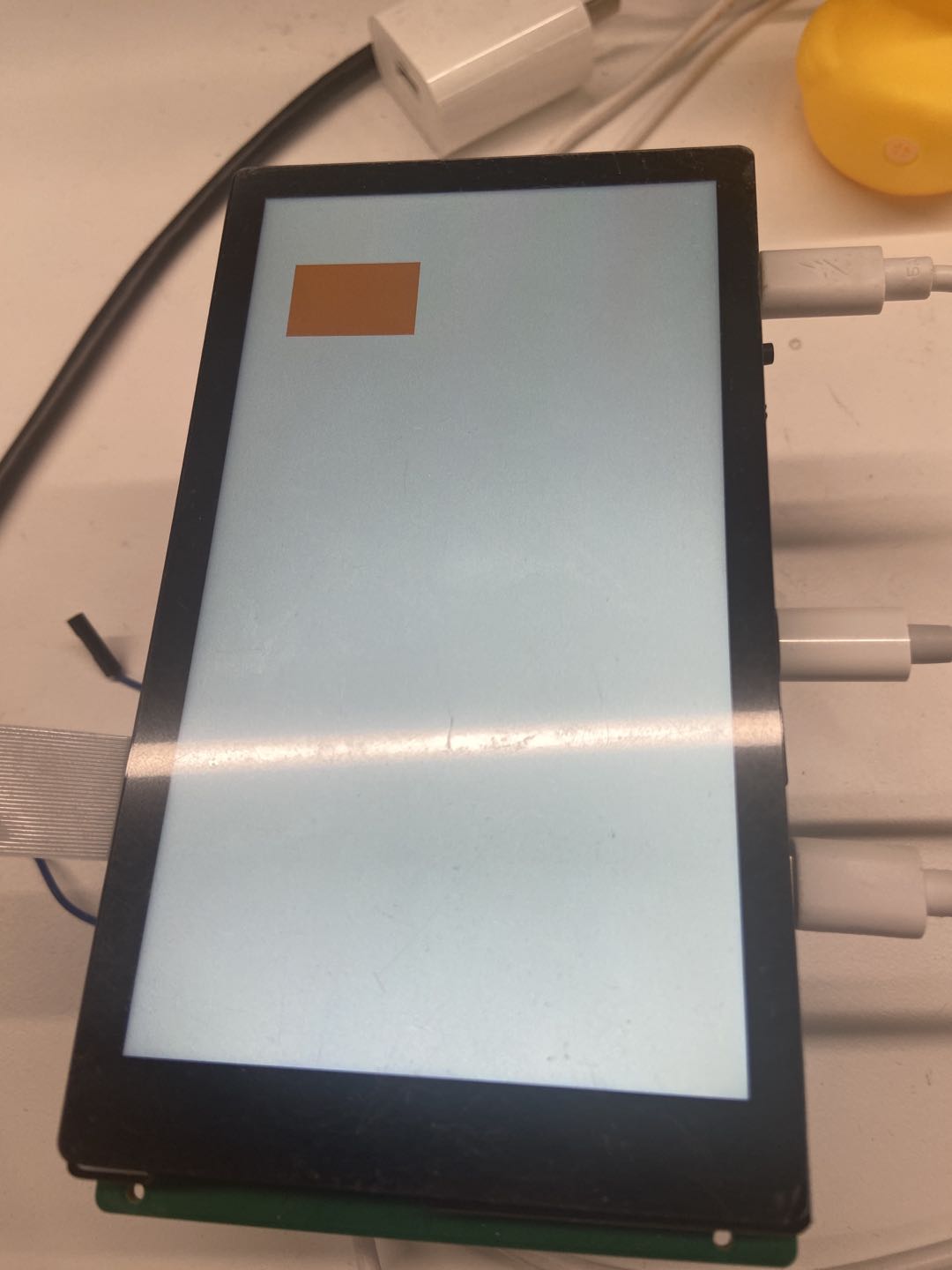

vo layer 层插入帧demo运行

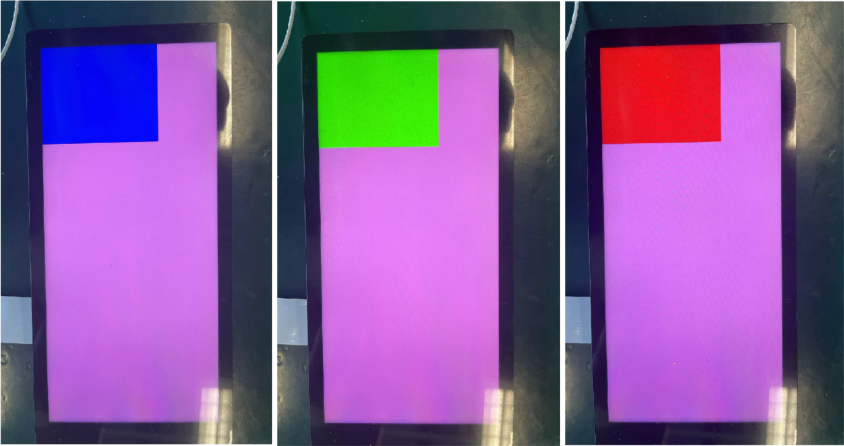

./sample_vo.elf 7执行完命令后、按一次回车用户层插入一张图片、再按一次回车程序退出
显示效果如下:

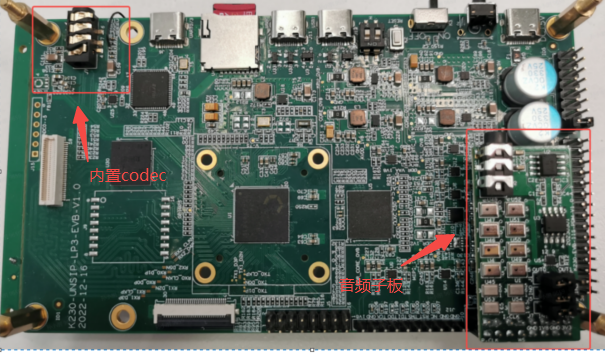

音频测试依赖音频子板。

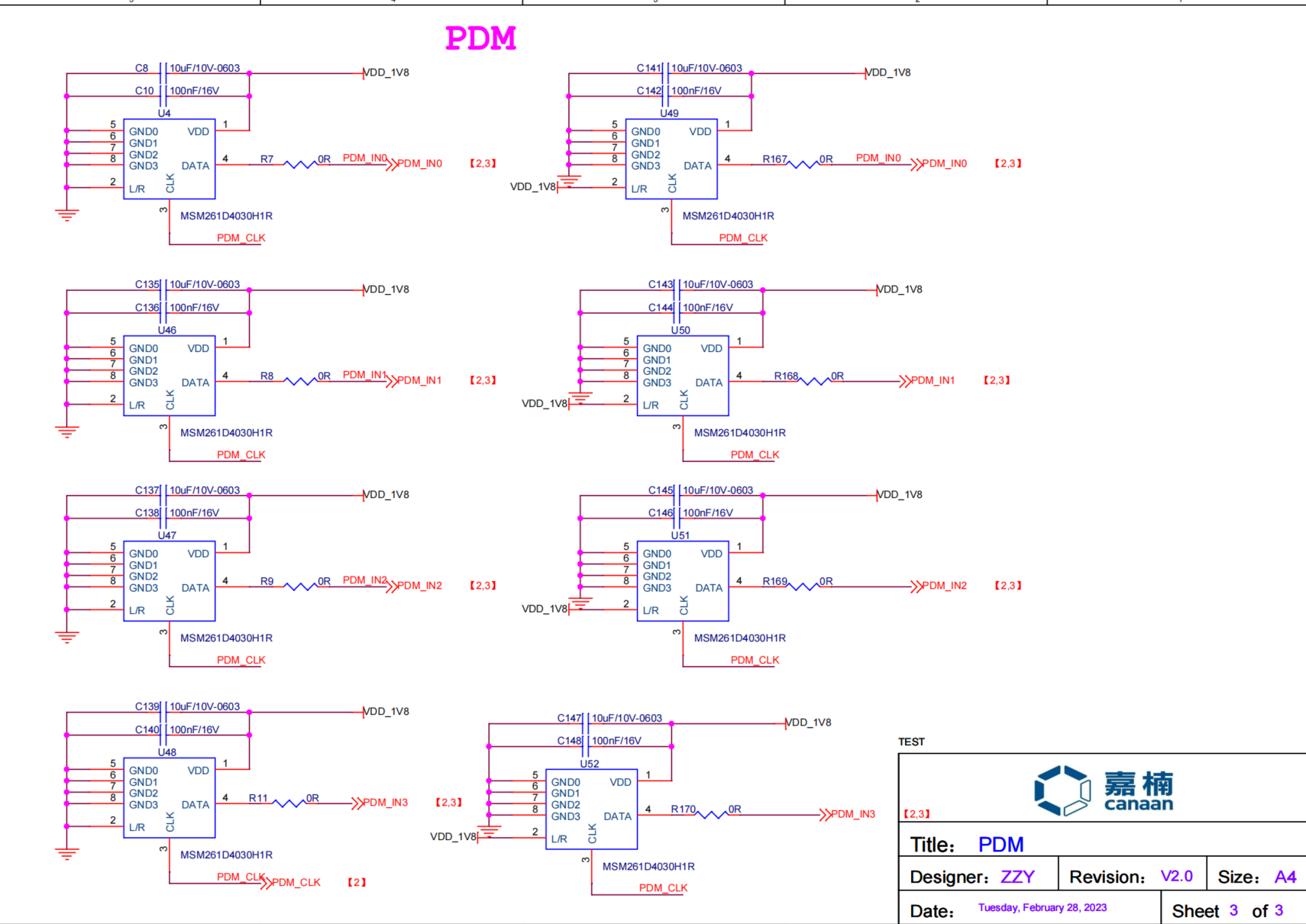

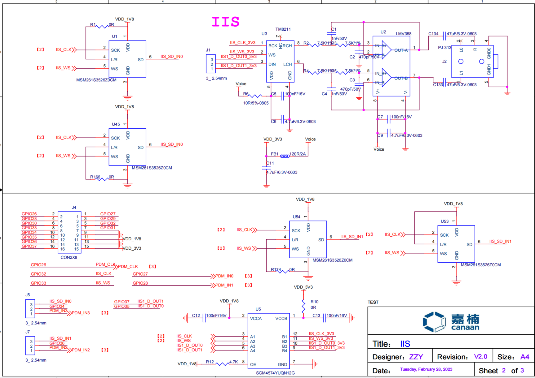

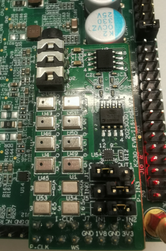

音频子板原理图如下:

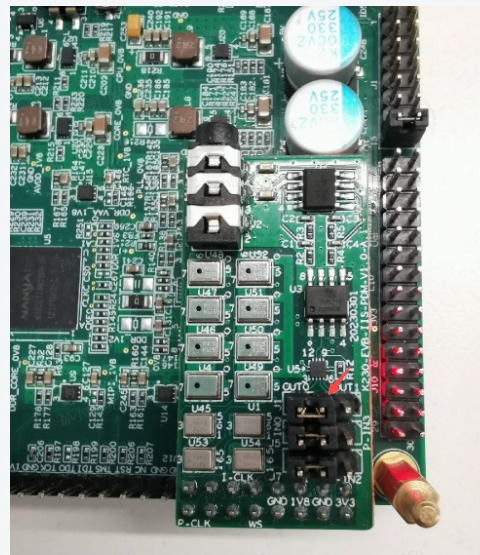

当测试i2s输入输出时,音频子板可通过跳线帽如下连接:
pdm音频采集,当采集第0组pdm通道或第1组pdm通道数据时,使用引脚与i2s引脚没有冲突。
当使用第2组和第3组pdm通道时,需要使用跳线帽切换到pdm通道模式,具体如下:

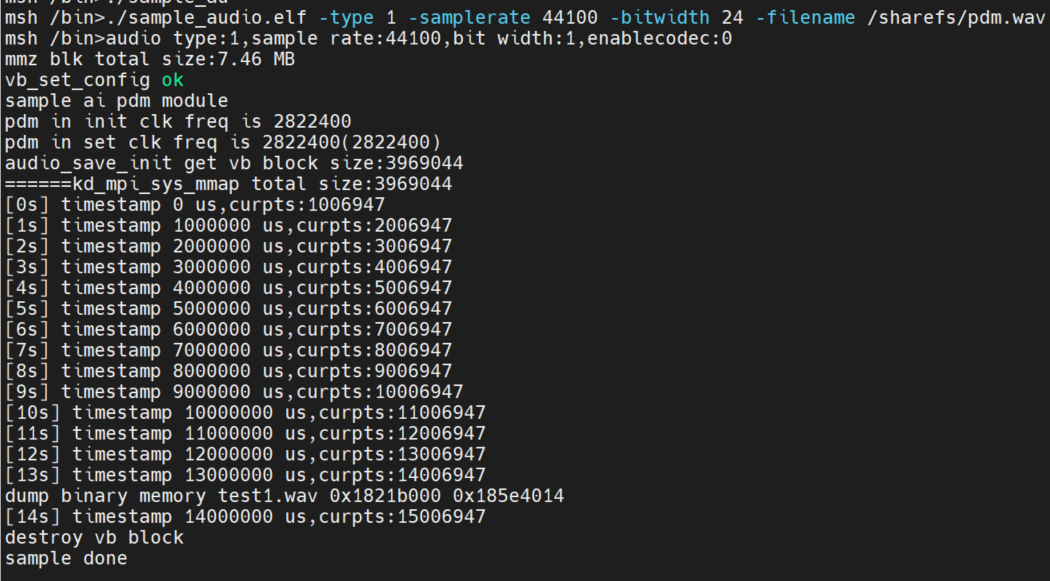

2.5.4.2.2 pdm音频输入测试#
输入
./sample_audio.elf -type 1来采集15s中的pcm音频数据-samplerate选项来选择采集不同采样率的音频-bitwidth来来设置不同的采样精度-enablecodec设置是否使用内置codec。采集15s数据后,demo自动退出,并保存数据到文件中。
demo实现思路:该测试通过循环调用api函数:kd_mpi_ai_get_frame和kd_mpi_ai_release_frame来采集数据。注意pdm对应的ai dev号为1.

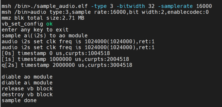

输入./sample_audio.elf -type 3 -bitwidth 32,通过api接口实时测试音频输入输出功能。

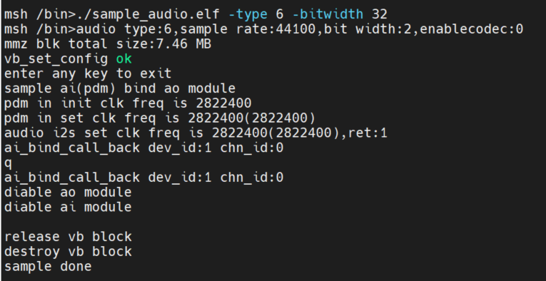

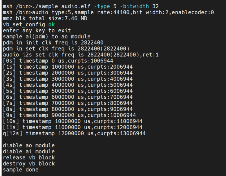

2.5.4.2.6 pdm音频输入,i2s输出api接口测试#
输入./sample_audio.elf -type 5 -bitwidth 32,通过api接口实时测试音频输入输出功能。
2.5.4.2.7 pdm音频输入,i2s输出系统绑定测试#
输入./sample_audio.elf -type 6 -bitwidth 32,通过ai和ao模块绑定实时测试音频输入输出功能。

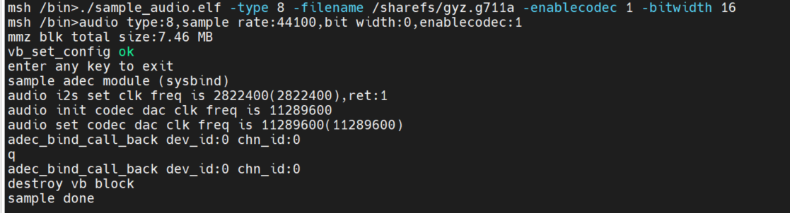

确保大核已启动核间通信进程:大核上执行:/bin/sample_sys_init.elf &
确保小核加载核间通信驱动模块:insmod /mnt/k_ipcm.ko
可输入
/mnt/sample_audio -help查看demo使用方法。-type选项来测试不同模块功能。-samplerate选项来配置音频输入和输出不同采样率(8k-192k),默认为44.1k。-enablecodec使用内置codec或者片外的音频子板,默认使用内置codec。-filename加载或存储g711文件名称。-channels:指定声道数。8
ai->aenc测试
小核上执行命令:/mnt/sample_audio -type 0 -filename test.g711a,按q键可退出测试。demo能够实时采集音频数据并编码成g711a格式并保存到文件中。
adec->ao测试
小核上执行命令:/mnt/sample_audio -type 1 -filename tes.g711a,按q键可退出测试。demo能够循环解码播放本地g711a格式的文件。

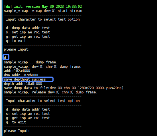

2.6 Vicap_demo#
2.6.1 vicap_demo简介#
2.6.2 Feature说明#
当前版本支持OV9732和OV9286、imx335 三个摄像头模组图像采集预览,支持单个摄像头最多输出三路数据流,最多支持3路摄像头数据输入。
2.6.3 依赖资源#
摄像头模组
2.6.4 使用说明#
2.6.4.1 编译#
软件编译环境参考SDK中的README.md。
在k230_sdk目录下执行
make mpp-clean && rt-smart && make build-image,将大核的修改编译进sd卡镜像中,会在k230_sdk/output/k230_evb_defconfig/images/目录下生成镜像文件sysimage-sdcard.img。
2.6.4.2 执行#

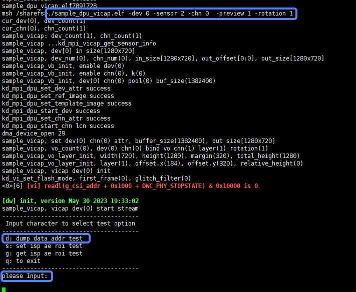

将
src/big/mpp/userapps/sample/elf/sample_vicap.elf文件拷贝至本地指定的目录将该目录通过nfs挂载至小核Linux的
/sharefs在大核端,通过
cd /sharefs命令进入/sharefs在该目录下执行
./sample_vicap命令获取命令帮助信息
当输入:sample_vicap命令后打印如下提示信息:
Options:
-rotation: display rotaion[0: degree 0, 1: degree 90, 2: degree 270, 3: degree 180, 4: unsupport rotaion]
-help: print this help
参数说明如下:
参数名称 |
可选参数值 |
参数说明 |
-dev |
-mode |
0:在线模式;1:离线模式 |
-sensor |
0: ov9732@1280x720, 1: ov9286_ir@1280x720, 2: ov9286_speckle@1280x720, 3: imx335_2lan@1920x1080, 4:imx335_2lan@2592x1944, 5: imx335_4lan@2592x1944 |
指定当前使用的sensor类型,当前系统支持三种类型图像输出:ov9732 1280x720 RGB图像输出,ov9286 1280x720红外图像输出,ov9286 1280x720散斑图像输出。 imx335 输出的是rgb 的图像 |
-chn |
-ow |
-oh |
-ox |
-oy |
-crop |
0:禁用裁剪功能 1:使能裁剪功能 |
-ofmt |
指定输出图像格式,默认为yuv输出。 |
-preview |
0:禁用预览显示 1:使能预览显示 |
-rotation |
0:旋转0度 1:旋转90度 2:旋转180度 3:旋转270度 4:不支持旋转 |
指定预览显示窗口旋转角度。默认仅第一路输出图像窗口支持旋转功能。 |
示例1:
说明:将ov9732@1280x720 RGB 绑定到vicap设备0,并使能vicap设备输出通道0和通道1,其中通道0输出大小默认为输入图像大小(1280x720),通道1输出图像大小为640x480
示例2:
说明:三路输入输出。将ov9732@1280x720 RGB 绑定到vicap设备0,并设置通道0输出大小为1080x720的图像;将ov9286@1280x720 红外绑定到vicap设备1,并设置通道0输出大小为1080x720的图像;将ov9286@1280x720 散斑绑定到vicap设备2,并设置通道0输出大小为1080x720的图像(无预览);

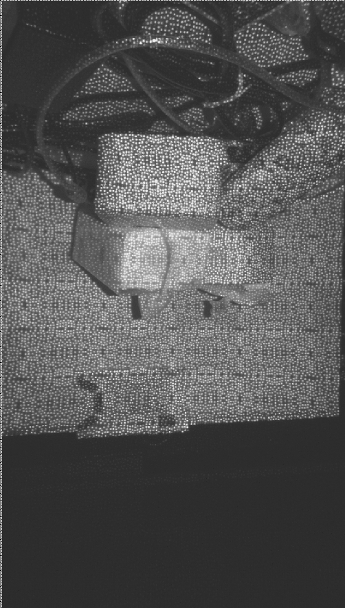

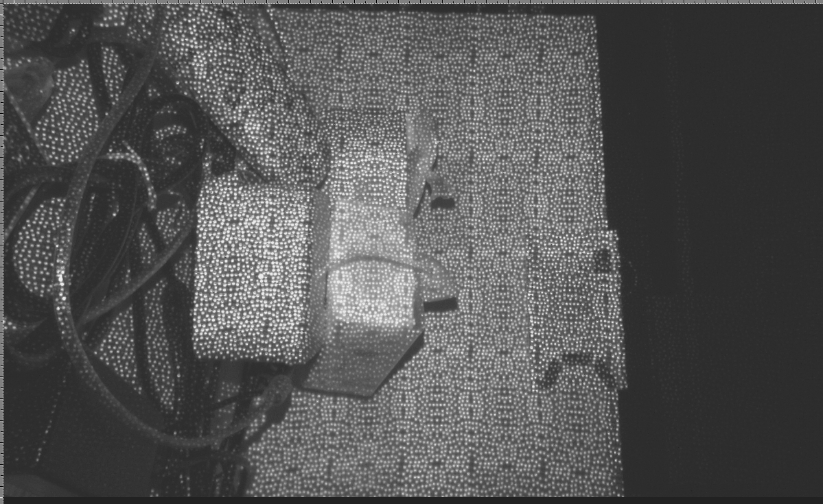

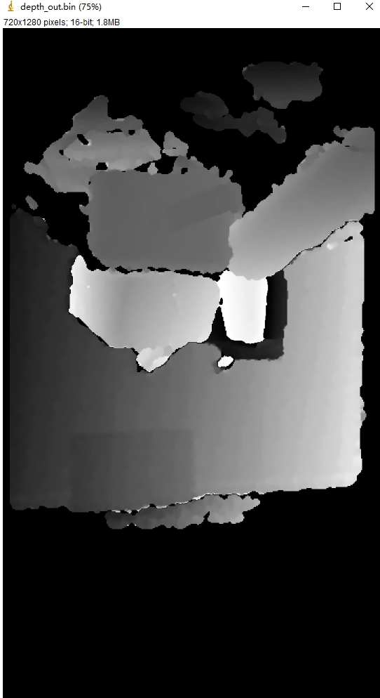

2.8 DPU_demo#
2.8.1 dpu_demo简介#
2.8.1.1 非绑定模式#
从配置文件解析参数并配置 dpu 的设备属性和通道属性,从指定路径读取并配置参考图和模板图,循环输入红外图和散斑图,获取结果并检测计算是否正确。
2.8.1.2 绑定模式#
从配置文件解析参数并配置 dpu 的设备属性和通道属性,从指定路径读取并配置参考图和模板图,以 vvi 作为模拟前级进行 pipeline 绑定,输入红外图和散斑图,dpu 计算结果,用户态获取结果并把深度图以文件的形式保存下来(可以使用相应软件打开深度图),按 q 退出程序。
2.8.2 Feature说明#
包括配置文件解析,设备和通道的属性配置,设备和通道的启动暂停,用户态输入数据、输出结果、释放结果,pipeline 绑定的输入输出。
2.8.3 依赖资源#
无
2.8.4 使用说明#
2.8.4.1 编译#
软件编译环境参考SDK中的README.md。由于本模块需要依赖文件,在编译时需要执行以下步骤:
2.8.4.2 执行#
demo 所需的配置文件和输入输出的 golden 数据存放在
k230_sdk/test_resource/dpu目录下,为了方便使用可以将整个dpu文件夹拷贝到/sharefs/目录下(关于sharefs的使用请参考对应文档),拷贝完之后在大核中会存在/sharefs/dpu/目录。将
k230_sdk/src/big/mpp/userapps/sample/elf/sample_dpu.elf拷贝到/sharefs/目录下。非绑定模式 demo 运行
/sharefs/sample_dpu.elf /sharefs/dpu/会有测试信息在屏幕上显示出来,运行 10 帧后结束。上面的命令中,参数
/sharefs/dpu/可以根据用户配置文件实际存放的路径来设置。绑定模式 demo 运行
/sharefs/sample_dpu.elf /sharefs/dpu/ BOUND会有测试信息在屏幕上显示出来,输入 q 结束运行。上面的命令中,参数

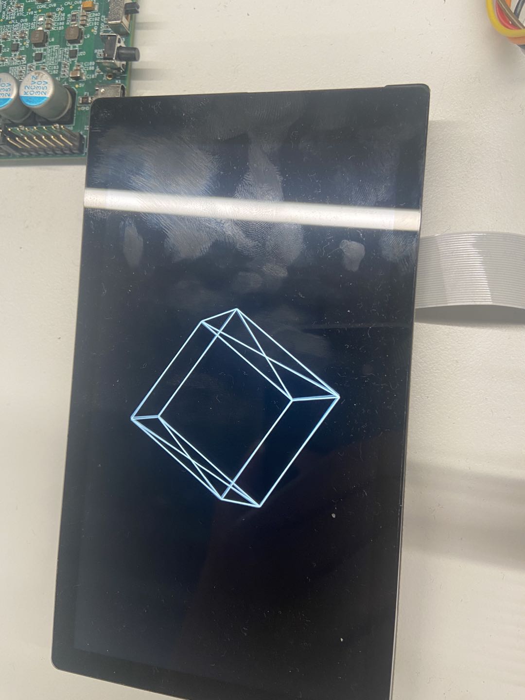

sysctl -w kernel.printk=6

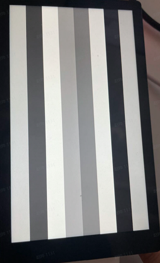

执行完上述命令,会在LCD屏幕上显示彩条,具体如下所示:

2.16.4.2 执行#
使用 sharefs,具体步骤参考
K230 SDK 开发使用流程;挂载 nfs,使用如下命令:
ifconfig eth0 up udhcpc # 下面的 ip 地址和路径换成自己服务器的 ip 和路径 mount -t nfs 10.10.1.94:/home/user/nfs /sharefs -o nolock
挂载成功以后在大小核都可以看到
/sharefs目录,将编译出来的 demosample_dpu_vicap.elf拷贝到服务器的 nfs 目录下(在这里是/home/user/nfs),此时在大核 rtt 的/sharefs下也能看到对应的 elf 文件使用命令
./sample_dpu_vicap.elf -dev 0 -sensor 2 -chn 0 -preview 1 -rotation 1启动 demo,输出打印信息如下所示:
输入
d,输出打印信息如下所示:
输入
q,退出程序。此时在
/sharefs目录下有depth_out.bin文件,此文件即是 dpu 输出的深度图文件,可以用相应软件打开查看。

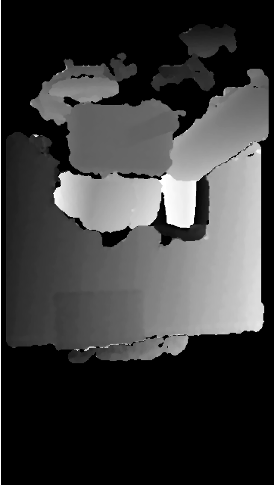

2.16.4.3 效果如下#
实际场景如下:
sensor 拍摄出来的散斑图如下:
dma 顺时针旋转九十度以后的散斑图如下:
dpu 输出的深度图结果如下:
