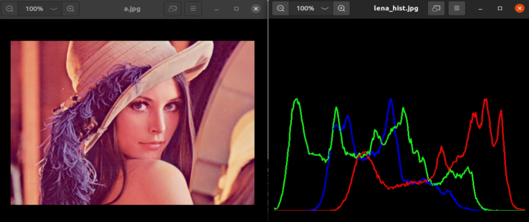

1_opencv_calcHist测试用例的运行结果示例如下:
其中,左侧为原图像,右侧为3个channel的像素直方图信息。

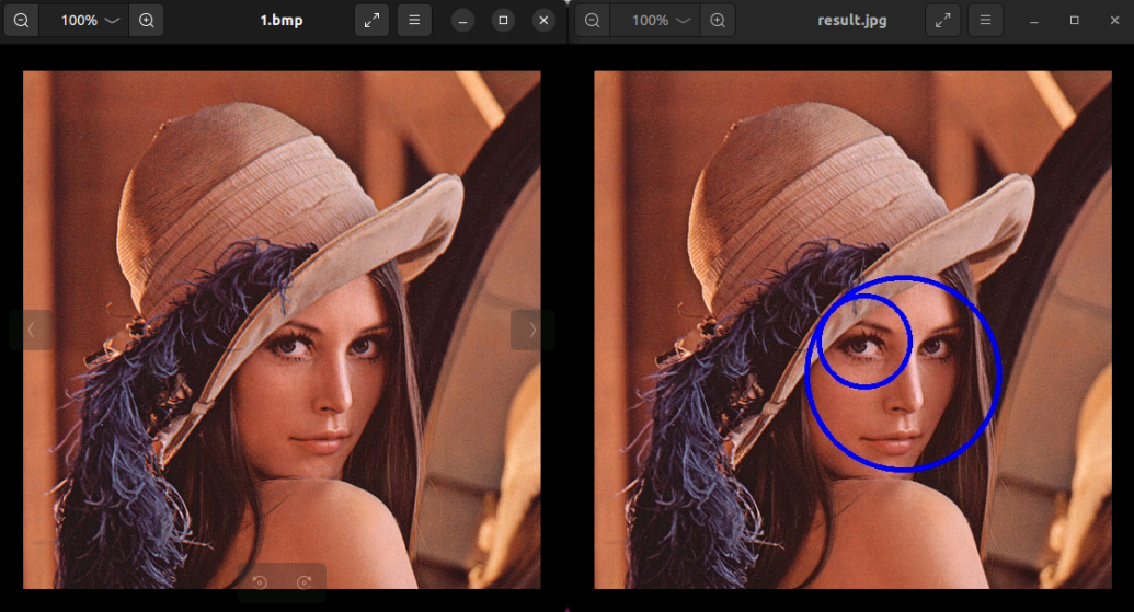

5_opencv_objdetect测试用例的运行结果示例如下:
其中,左侧为原图像,右侧为眼睛和人脸的目标检测结果图。
