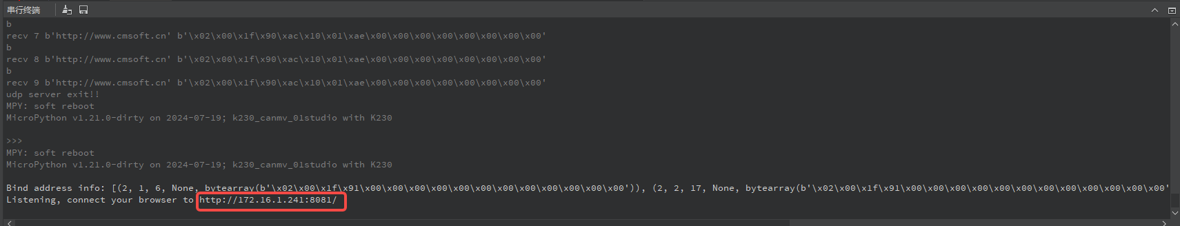

在 CanMV IDE K230 中运行该例程后,IDE 串口终端会显示如下信息:
image-20240722134617332

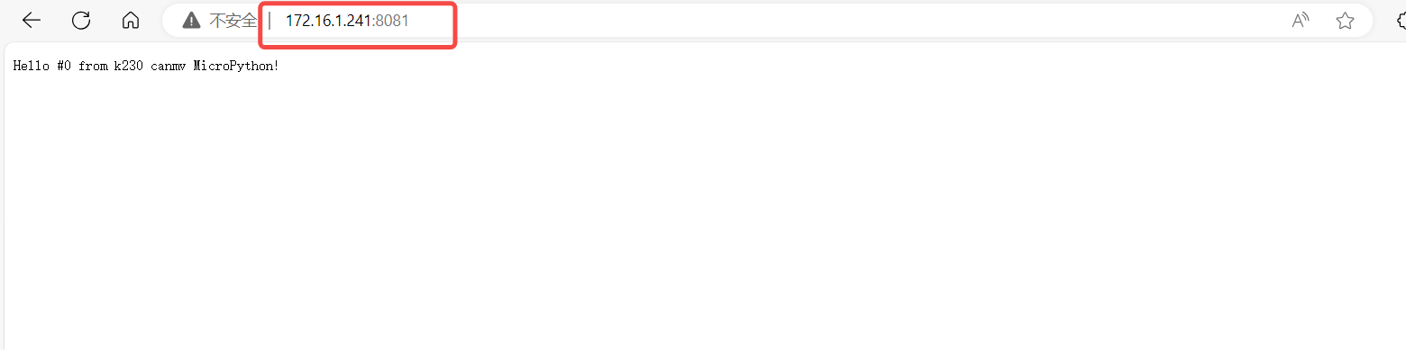

复制终端中的网址并在浏览器中访问,即可查看服务器的响应内容:
image-20240722134912486
