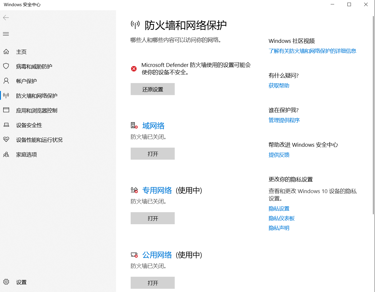

关闭防火墙#
../../../_images/image-20240722145319713.png

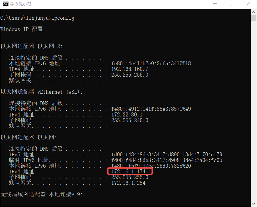

获取 IP 地址#
../../../_images/image-20240722145500693.png

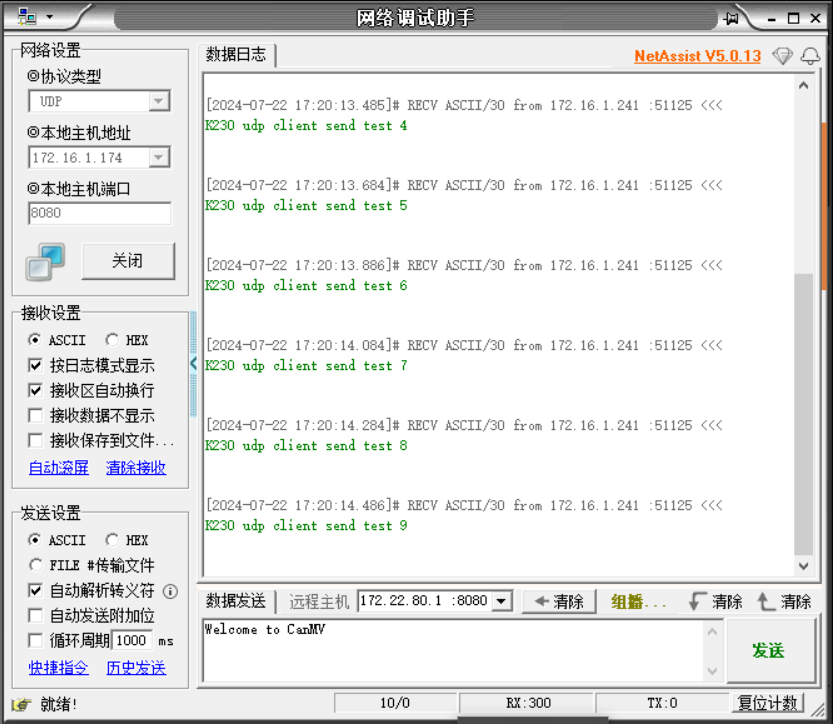

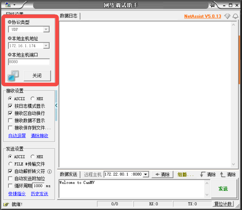

  1. 使用 NetAssist 网络调试助手建立 UDP 连接:
../../../_images/image-20240722171950467.png
  1. 修改代码中的服务器 IP 地址:
  1. 运行例程后,NetAssist 将显示接收到的 UDP 数据包:
../../../_images/image-20240722172037608.png
