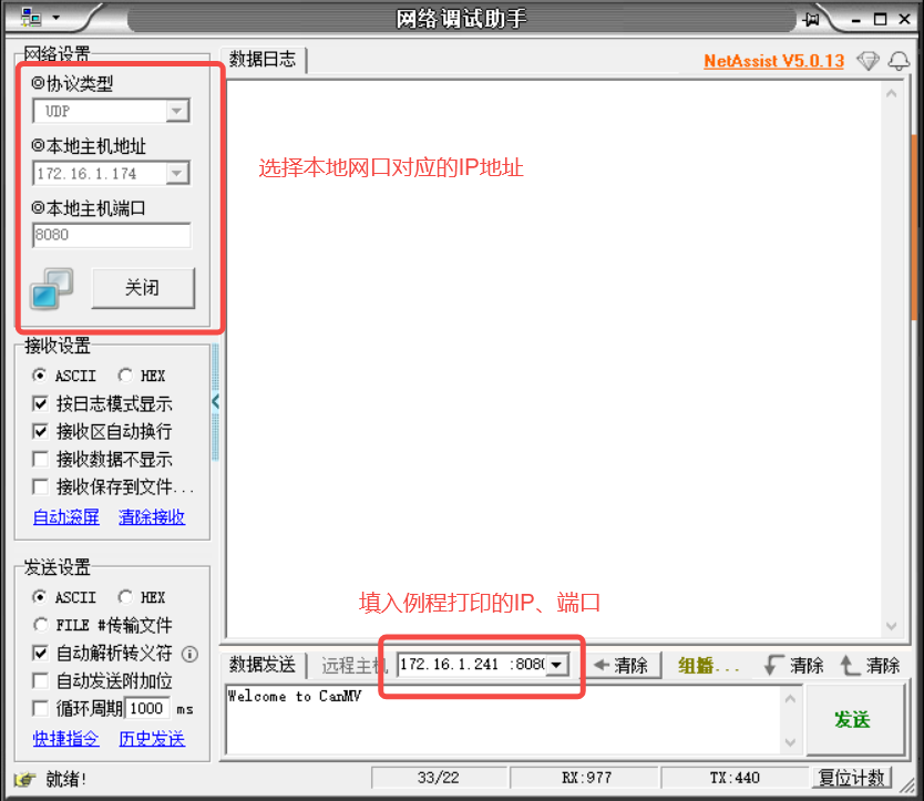

工具准备#
获取 IP 地址#
../../../_images/image-20240722145500693.png

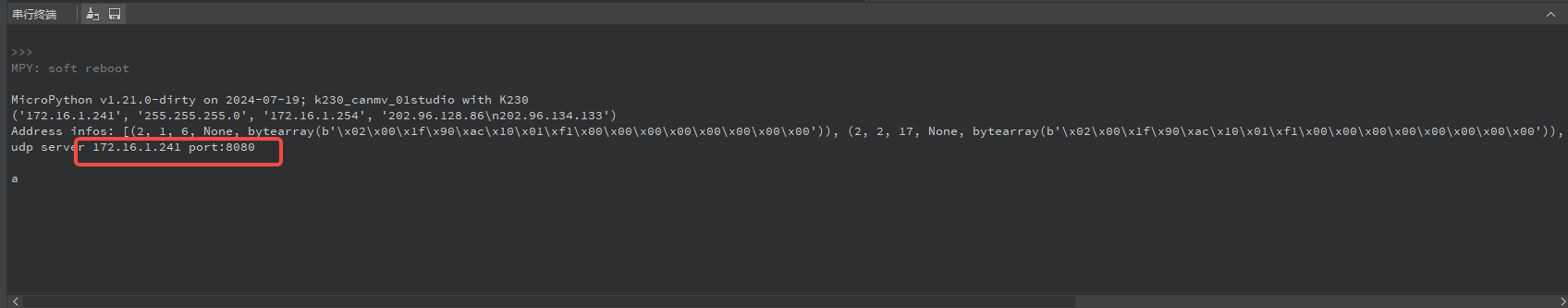

例程现象与操作说明#
运行代码后,串口终端会输出服务器的 IP 地址与端口号信息:
image-20240722165929097
在网络调试助手中选择 UDP,配置连接参数:
../../../_images/image-20240722170233348.png

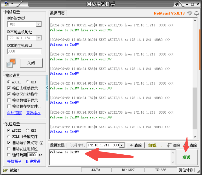

发送数据并观察服务器的响应:
../../../_images/image-20240722170412175.png
