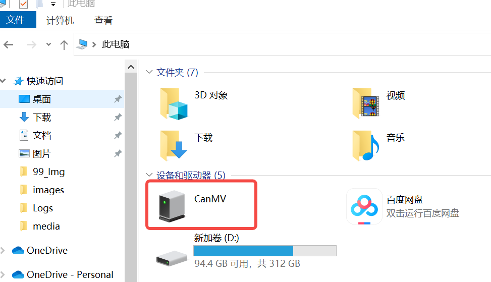

K230 CanMV V0.5版本之后支持虚拟U盘功能,在虚拟U盘中带有示例脚本,用户无需从网络下载即可使用
在烧录正确固件并成功启动之后,用户可在电脑中看到虚拟U盘CanMV,打开进入目录testsexamples(不同版本文件夹名称可能不同),可看到不同类别的示例程序,在IDE中选择对应的脚本,然后点击运行即可体验对应的dmeo

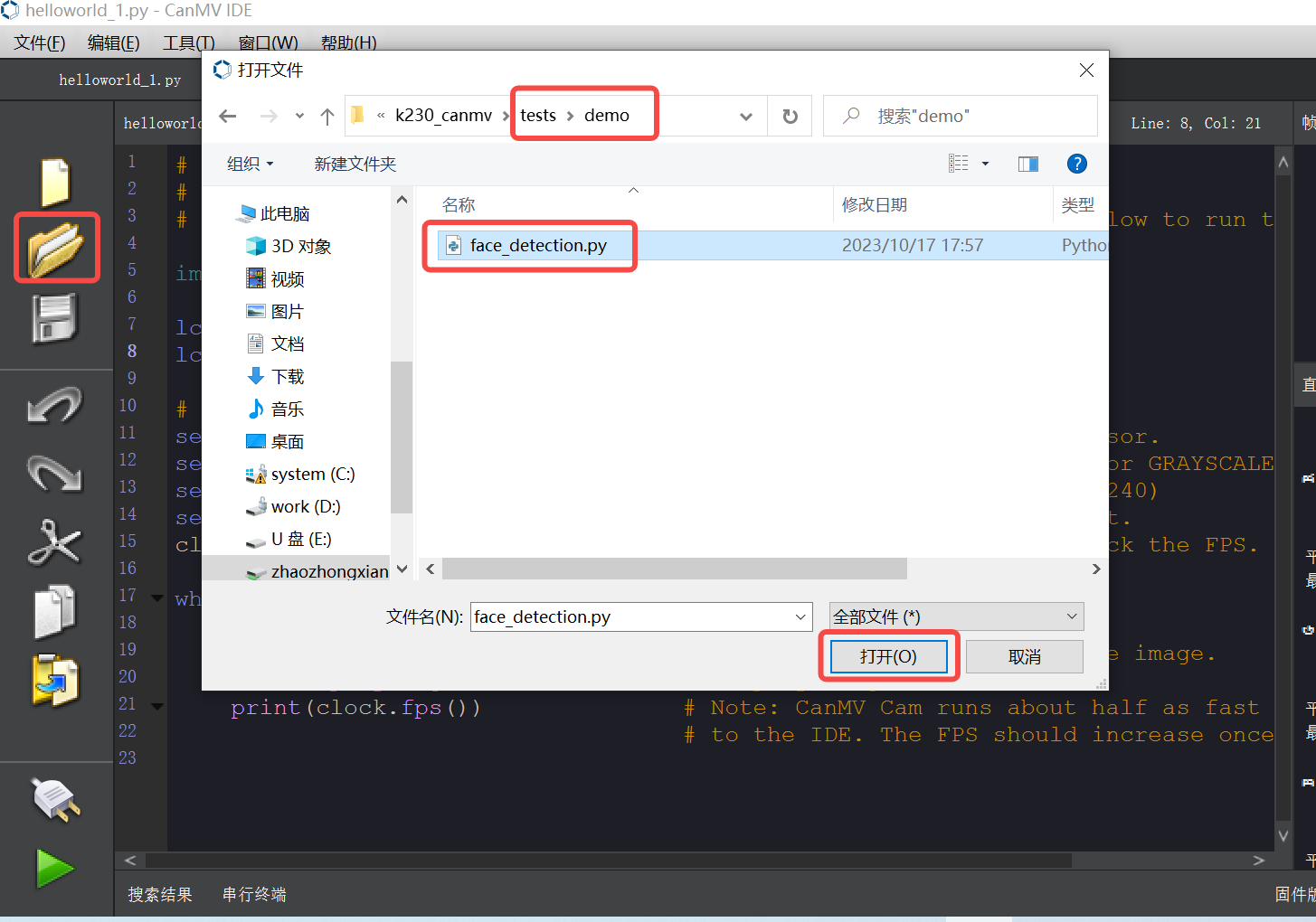

kendryte/k230_canmv 下载测试程序,通过IDE加载。(V0.5版本之前,0.5版本后建议使用虚拟U盘)
canmv_open_py

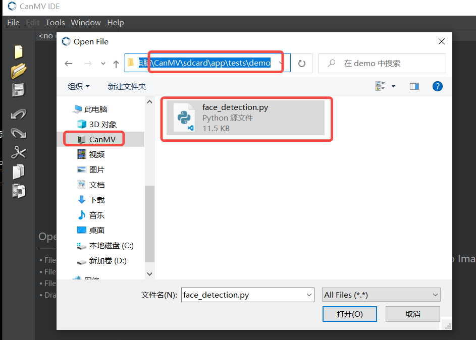

点击打开按钮,选择下载的文件,打开。 点击左下角的绿色按钮运行,等待一会儿,显示器会显示sensor采集的图像,该程序为人脸检测程序,可以看到人脸被框出。

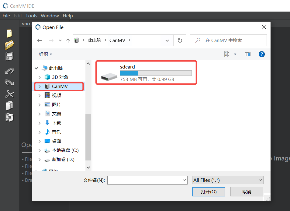

查看“我的电脑”或“此电脑”,在设备和驱动器中会出现“CanMV”设备。 virtual_Udisk
建议使用虚拟U盘里面的示例。 open_Udisk
face_detect_file
