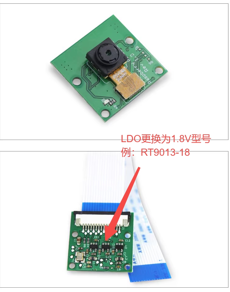

下面是目前Canmv-K230板micropython支持的Sensor。 其中CSI1/2是可以使用树莓派的ov5647模组,如果使用Canmv-K230 V1.0/1.1版的板子,要修改该模组的电压。
【定义】
CAM_IMX335_2LANE_1920X1080_30FPS_12BIT_USEMCLK_LINEAR # Imx335 CSI0
CAM_OV5647_1920X1080_30FPS_10BIT_USEMCLK_LINEAR # OV5647 CSI0
CAM_OV5647_1920X1080_CSI1_30FPS_10BIT_USEMCLK_LINEAR # OV5647 CSI1
CAM_OV5647_1920X1080_CSI2_30FPS_10BIT_USEMCLK_LINEAR # OV5647 CSI2
# the default sensor type
CAM_DEFAULT_SENSOR = CAM_OV5647_1920X1080_30FPS_10BIT_USEMCLK_LINEAR # 默认的sensor使用OV5647 CSI0
【注意事项】
Canmv-K230 V1.0/1.1版的板子外设接口为1.8V,不能直接使用树莓派的ov5647模组,必须修改电压为1.8V。
