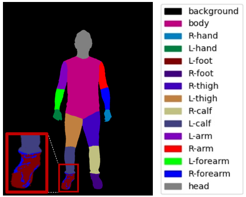

本模型是基于Deeplabv3+和ResNet34构建的一个人体分割模型,会把人体划分为15个不同的部分,图示如下:
人体分割模型输入形状为[1,3,512,512],输出形状为[1,512,512,15]。对15维度做softmax,在获取argmax的结果,得到该位置像素所属人体部位类别索引。
