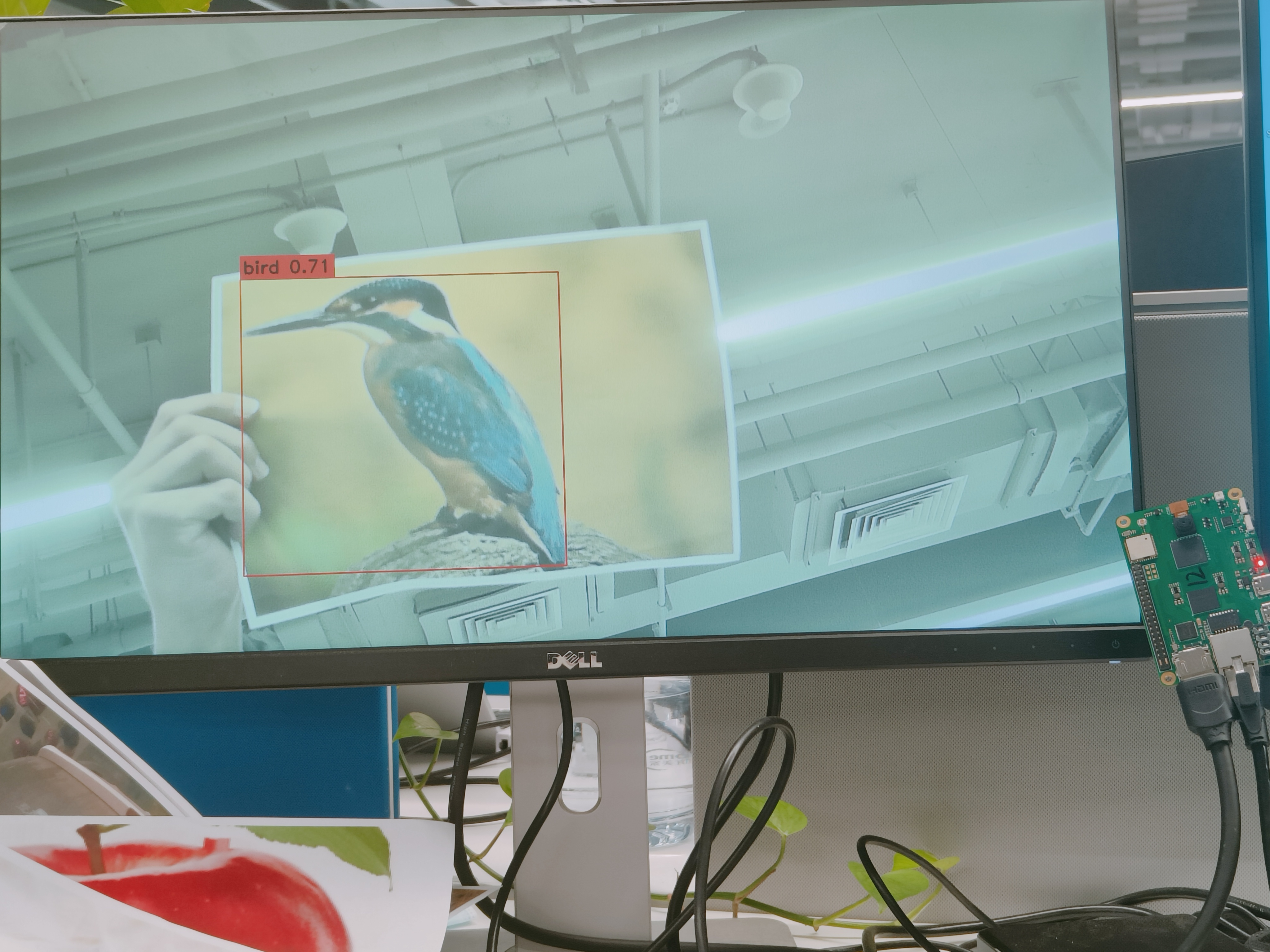

- 适用芯片:k230
- 功能类型:目标检测
- 应用场景:演示
- 下载次数:123

3、在大核进入该文件夹下并执行以下命令,将摄像头置于检测目标前即可在显示屏中观察到该目标的检测效果。
