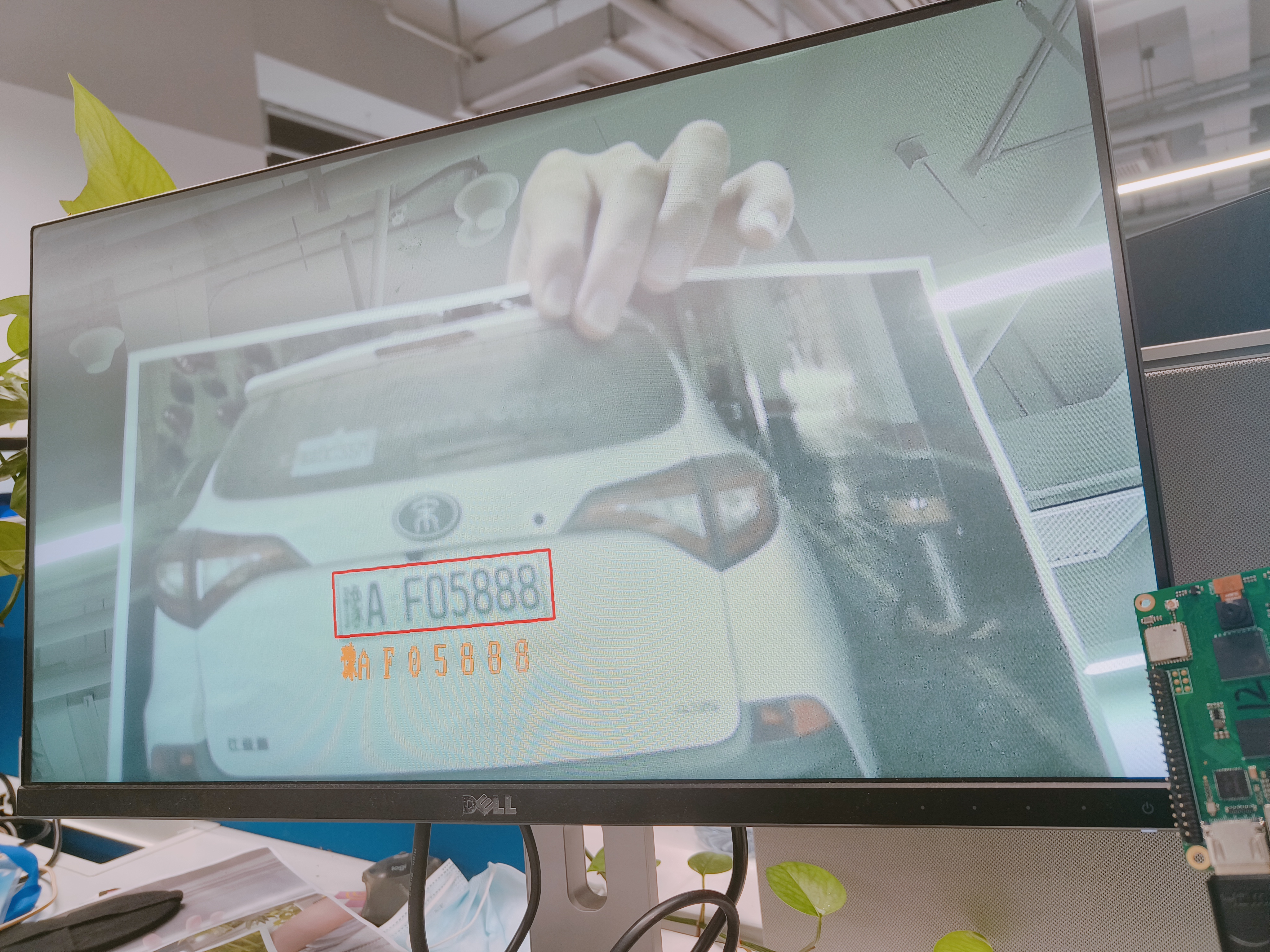

3、在大核进入该文件夹下并执行以下命令,会框出检测到的车牌并识别。
若您使用的为CANMV-K230板子,请执行以下命令:
#单图推理示例:(canmv_licence_rec_image.sh)
./canmv_licence_det.elf LPD_640.kmodel 0.1 0.2 test.jpg licence_reco.kmodel 0
#视频流推理:(canmv_licence_rec_isp.sh)
./canmv_licence_det.elf LPD_320.kmodel 0.1 0.2 None licence_reco.kmodel 0
若您使用的为EVB-K230板子,请执行以下命令:
#单图推理示例:(evb_licence_rec_image.sh)
./evb_licence_det.elf LPD_640.kmodel 0.1 0.2 test.jpg licence_reco.kmodel 0
#视频流推理:(evb_licence_rec_isp.sh)
./evb_licence_det.elf LPD_320.kmodel 0.1 0.2 None licence_reco.kmodel 0
