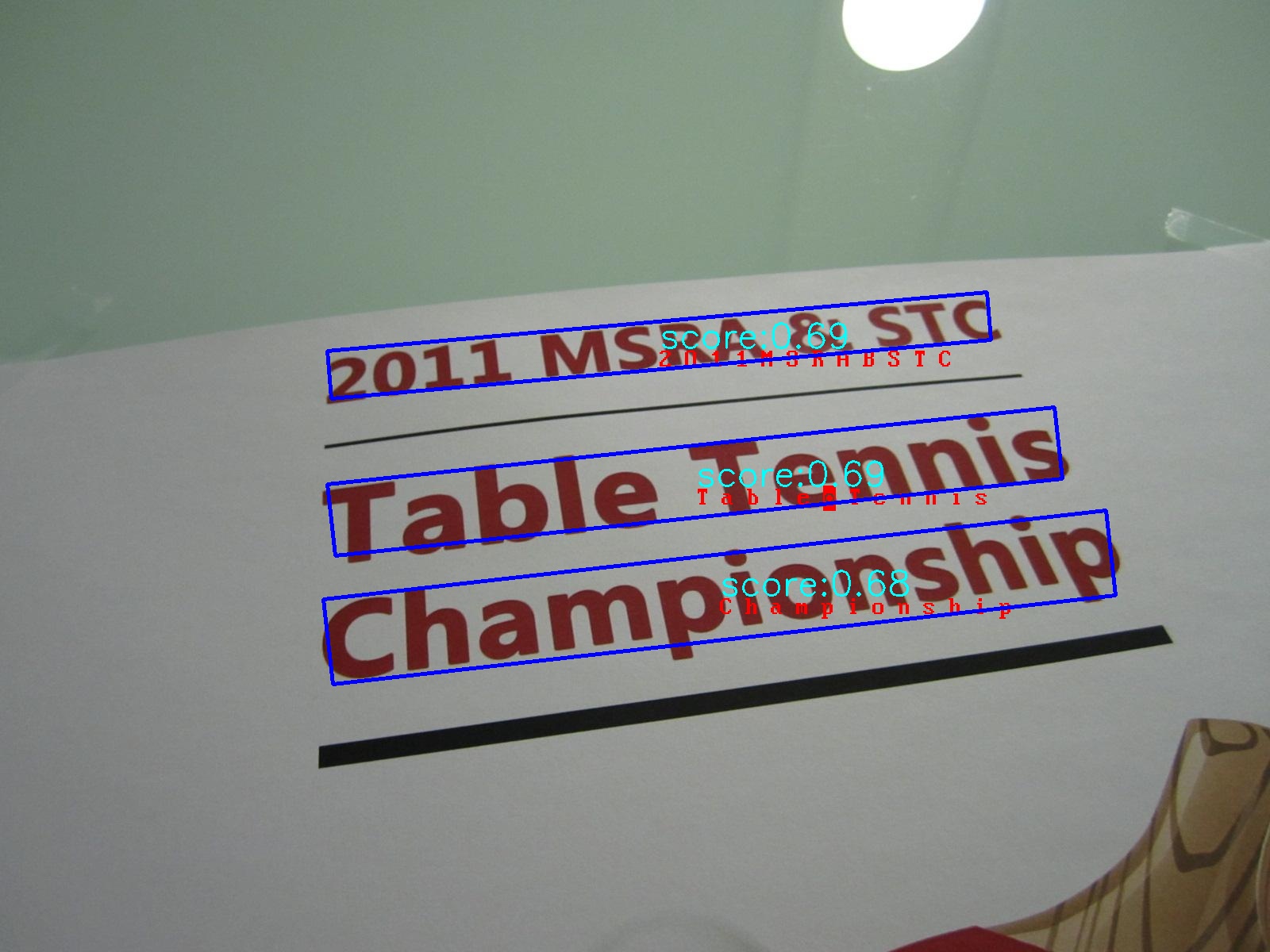

- 适用芯片:k230
- 功能类型:目标检测
- 应用场景:演示
- 下载次数:279
# 硬件支持
CANMV-K230 或者 EVB-K230
# 使用方法
1、烧录固件到板子上:
2、复制zip包到K230上并在小核解压。
3、在大核进入该文件夹下并执行以下命令,会检测到文字并进行文字识别。
若您使用的为CANMV-K230板子,请执行以下命令:
#单图推理示例:(canmv_ocr_img.sh)
./canmv_ocr_reco.elf ocr_det_int16.kmodel 0.25 0.4 test.jpg ocr_rec_int16.kmodel 0
#视频流推理:(canmv_ocr_isp.sh)
./canmv_ocr_reco.elf ocr_det_int16.kmodel 0.25 0.4 None ocr_rec_int16.kmodel 0
若您使用的为EVB-K230板子,请执行以下命令:
#单图推理示例:(evb_ocr_img.sh)
./evb_ocr_reco.elf ocr_det_int16.kmodel 0.25 0.4 test.jpg ocr_rec_int16.kmodel 0
#视频流推理:(evb_ocr_isp.sh)
./evb_ocr_reco.elf ocr_det_int16.kmodel 0.25 0.4 None ocr_rec_int16.kmodel 0
