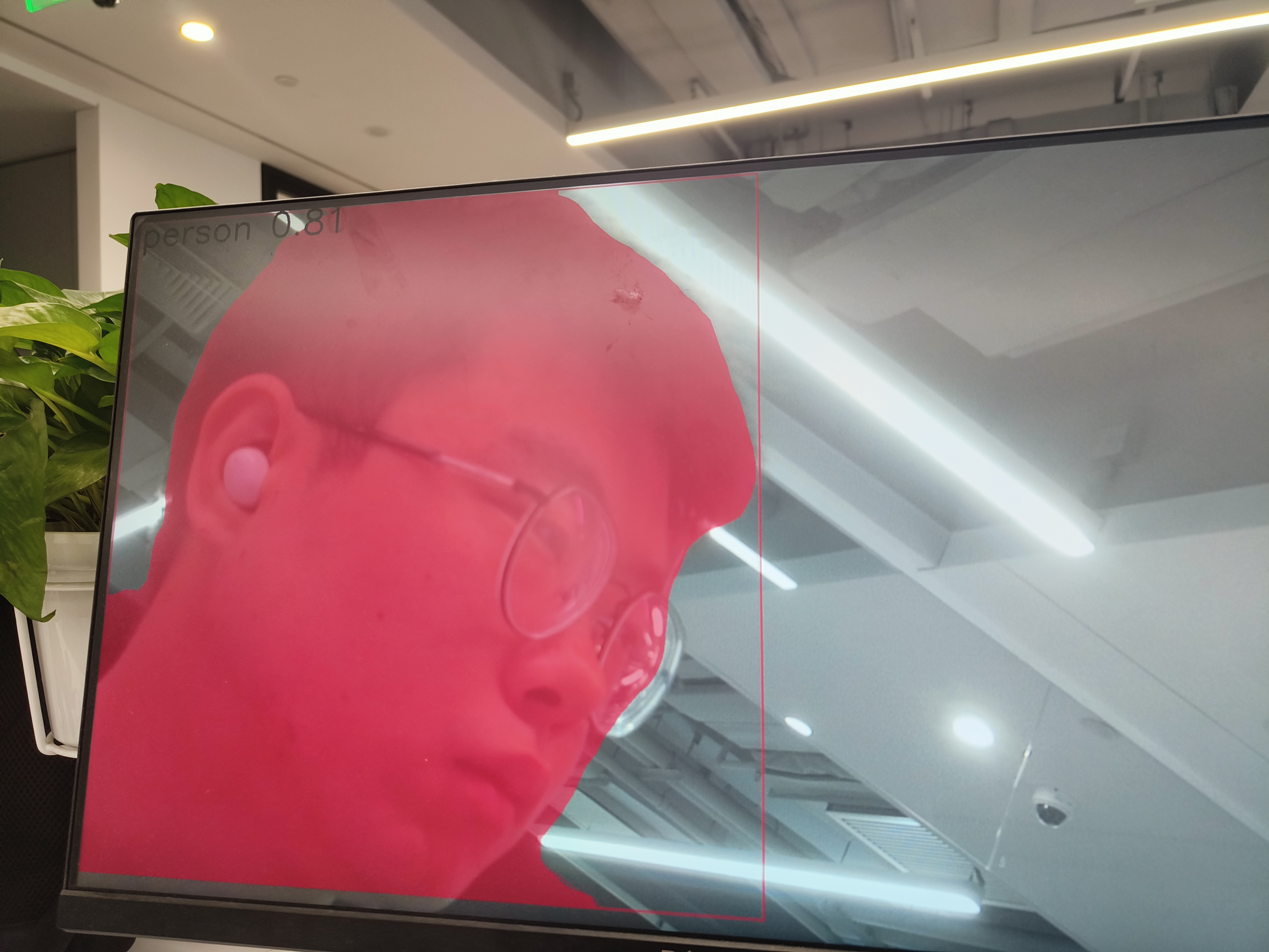

3、在大核进入该文件夹下并执行以下命令,将摄像头置于需分割目标前即可在显示屏中观察到该目标的分割效果。
