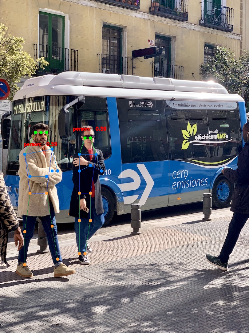

# 效果演示 人体关键点检测效果图 # 硬件支持 CANMV-K230 或者 EVB-K230 # 使用方法 1、烧录固件到板子上: CANMV-K230固件下载地址:https://kendryte-download.canaan-creative.com/developer/k230/k230_canmv_sdcard_V1.1_nncase_V2.4.0.img.gz EVB-K230固件下载地址:https://kendryte-download.canaan-creative.com/developer/k230/k230_evb_sdcard_V1.1_nncase_V2.4.0.img.gz 2、复制zip包到K230上并在小核解压。 3、在大核进入该文件夹下并执行以下命令,会检测到人体关键点。 若您使用的为CANMV-K230板子,请执行以下命令: ``` #单图推理示例:(canmv_pose_detect_image.sh) ./canmv_pose_detect.elf yolov8n-pose.kmodel 0.5 0.45 bus.jpg 0 #视频流推理:(canmv_pose_detect_isp.sh) ./canmv_pose_detect.elf yolov8n-pose.kmodel 0.5 0.45 None 0 ``` 若您使用的为EVB-K230板子,请执行以下命令: ``` #单图推理示例:(evb_pose_detect_image.sh) ./evb_pose_detect.elf yolov8n-pose.kmodel 0.7 0.45 bus.jpg 0 #视频流推理:(evb_pose_detect_isp.sh) ./evb_pose_detect.elf yolov8n-pose.kmodel 0.5 0.45 None 0 ``` **注意:** 本应用仅提供一个示例实现,如需更高精度或更优体验,可通过调整阈值或自行替换相应的模型文件。
