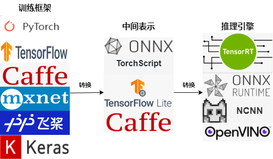

AI模型通常通过PyTorch、TensorFlow、飞桨等深度学习框架训练完成,但直接使用训练模型推理有两个问题:直接通过这些模型来进行推理需要依赖这些训练框架,用起来比较复杂;不同的硬件的对算子的底层优化方式可能不同,相同模型运行在不同硬件上效率并不高,特别是对延时要求严格的线上场景;由此,经过工业界和学术界数年的探索,AI开发流程有了一条主流的流水线。
这一条流水线解决了模型部署中的两大问题:使用对接深度学习框架和推理引擎的中间表示,开发者不必担心如何在新环境中运行各个复杂的框架;通过中间表示的网络结构优化、推理引擎对运算的底层优化,模型的运算效率大幅提升。

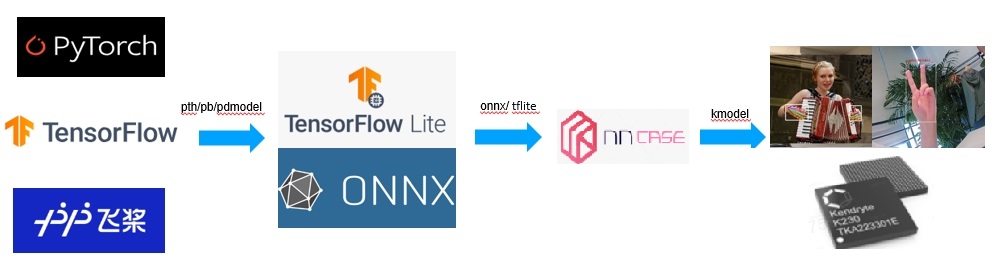

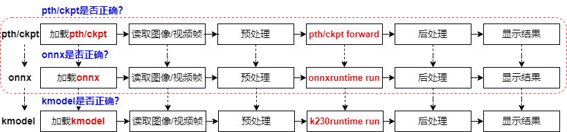

基于K230的AI开发流程与主流AI开发流程类似,也是先训练,再部署。训练时开发者可以使用常见深度学习框架,eg:Pytorch、TensorFlow、飞桨等来定义网络结构,并通过训练确定网络中的参数。之后,模型的结构和参数会被转换成一种只描述网络结构的中间表示,eg:onnx、tflite,一些针对网络结构的优化会在中间表示上进行。最终,将中间表示转换成特定的文件格式(kmodel),并利用面向K230的推理引擎(K230Runtime),在K230硬件平台上实现模型的高效运行。
相信大家都对训练过程非常熟悉,因此本文着重介绍部署过程。选择开源repo人脸检测、人脸识别(稍后会详细解释两者含义),这两个开源repo都提供了基于Pytorch训练好的模型;因此,本文以Pytorch模型为例,对AI模型在K230的部署过程展开叙述。

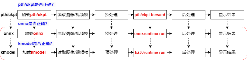

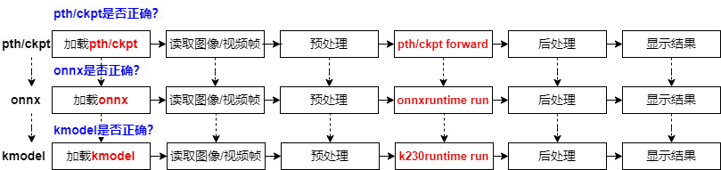

对于Pytorch模型来说,从训练好到部署到K230上,会经过三种文件格式:pth/ckpt->onnx->kmodel,每转成新的文件格式之后,我们都需要验证转换模型的正确性,以保证成功部署。
已经训练好的Pytorch模型,我们会用pth推理脚本验证它的正确性;
验证pth/ckpt没有问题后,转onnx;
转onnx后,验证onnx模型的正确性,需要使用ONNXRuntime来验证,验证流程与Pytorch推理流程类似,包括加载onnx、读取图像/视频流、图像/视频帧预处理、onnx run、后处理、显示结果;
验证onnx没有问题,将其转换为kmodel;
此时使用K230Runtime来验证kmodel的正确性,验证流程与ONNXRuntime推理流程类似,包括加载kmodel、读取图像/视频流、图像/视频帧预处理、kmodel run、后处理、显示结果;
kmodel推理流程正确了,我们AI模型就可以成功部署了。
PyTorch模型从训练到在K230上部署经过三个阶段:pth/ckpt验证(通常已验证)、onnx验证(使用ONNXRuntime),最后是kmodel验证(使用K230Runtime)。每个阶段都需要确保模型的正确性,以保证成功部署。验证流程包括加载模型、处理输入数据、运行推理、处理输出结果,最终确保K230上的AI模型部署成功。

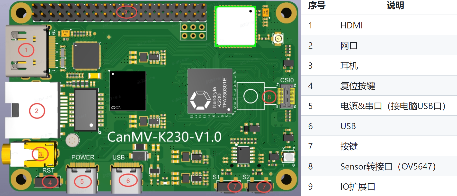

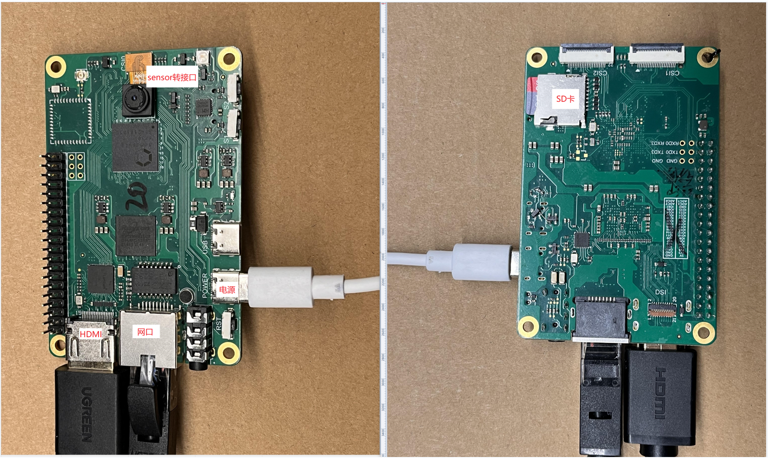

6.2.1.1 CanMV-K230接口说明#
说明:CanMV-K230主板电源和串口(与电脑通讯)共用一个TypeC口,如图中⑤所示:
6.2.1.2 CanMV-K230连接示例#
请准备如下硬件,然后按照下图连接:
CanMV-K230
TypeC USB线 至少1根
网线一根(可选)
HDMI线一根
SD卡(若是PC没有SD卡插槽,则需要SD卡读卡器)
支持HDMI的显示器
按照上图连接之后,需要在SD卡中烧录镜像,下一小节将会介绍如何烧录镜像。

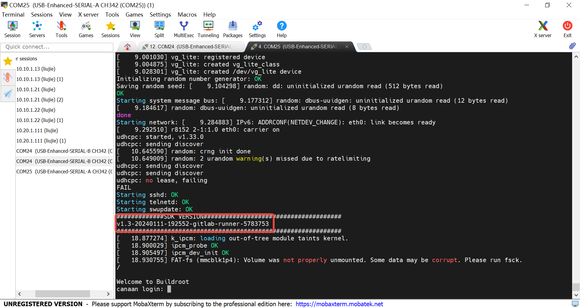

6.2.1.4 串口驱动安装及上电验证#

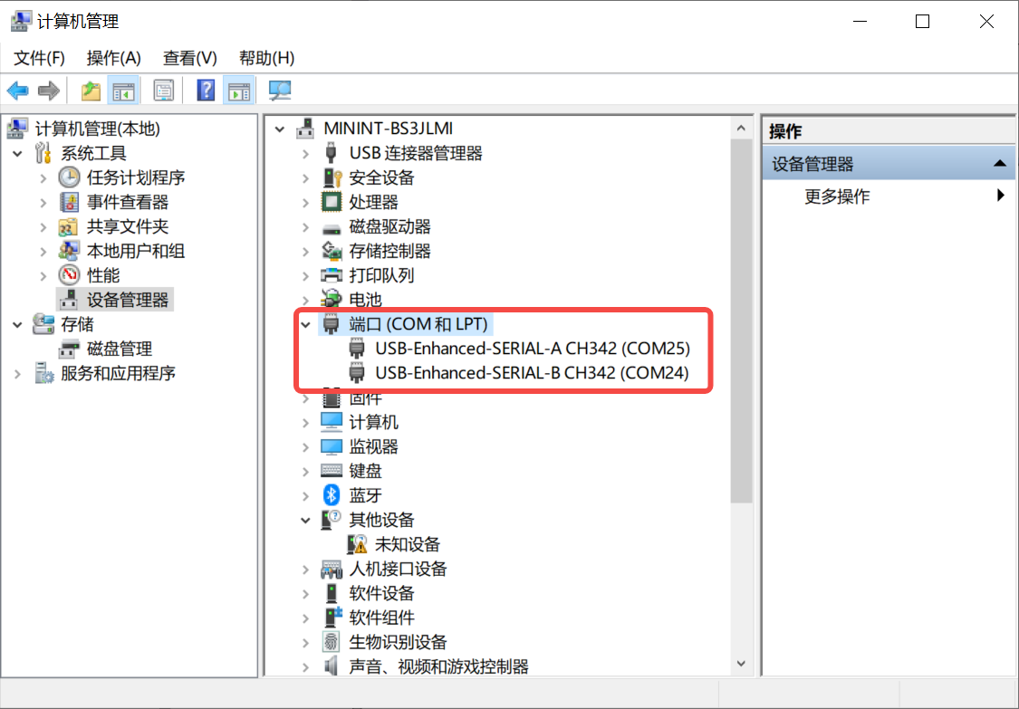

K230 主板通过USB提供两路调试串口,windows下使用调试串口,需要安装USB转串口驱动程序,驱动下载链接。
安装驱动之后,如何验证驱动是否安装成功?先将CanMV-K230开发板按照6.2.1.2图示连接,然后将连接电源的type c连接线连接到PC USB口,可以发现两个USB串口设备,如下图所示:
同时HDMI连接的显示器会显示人脸检测结果。

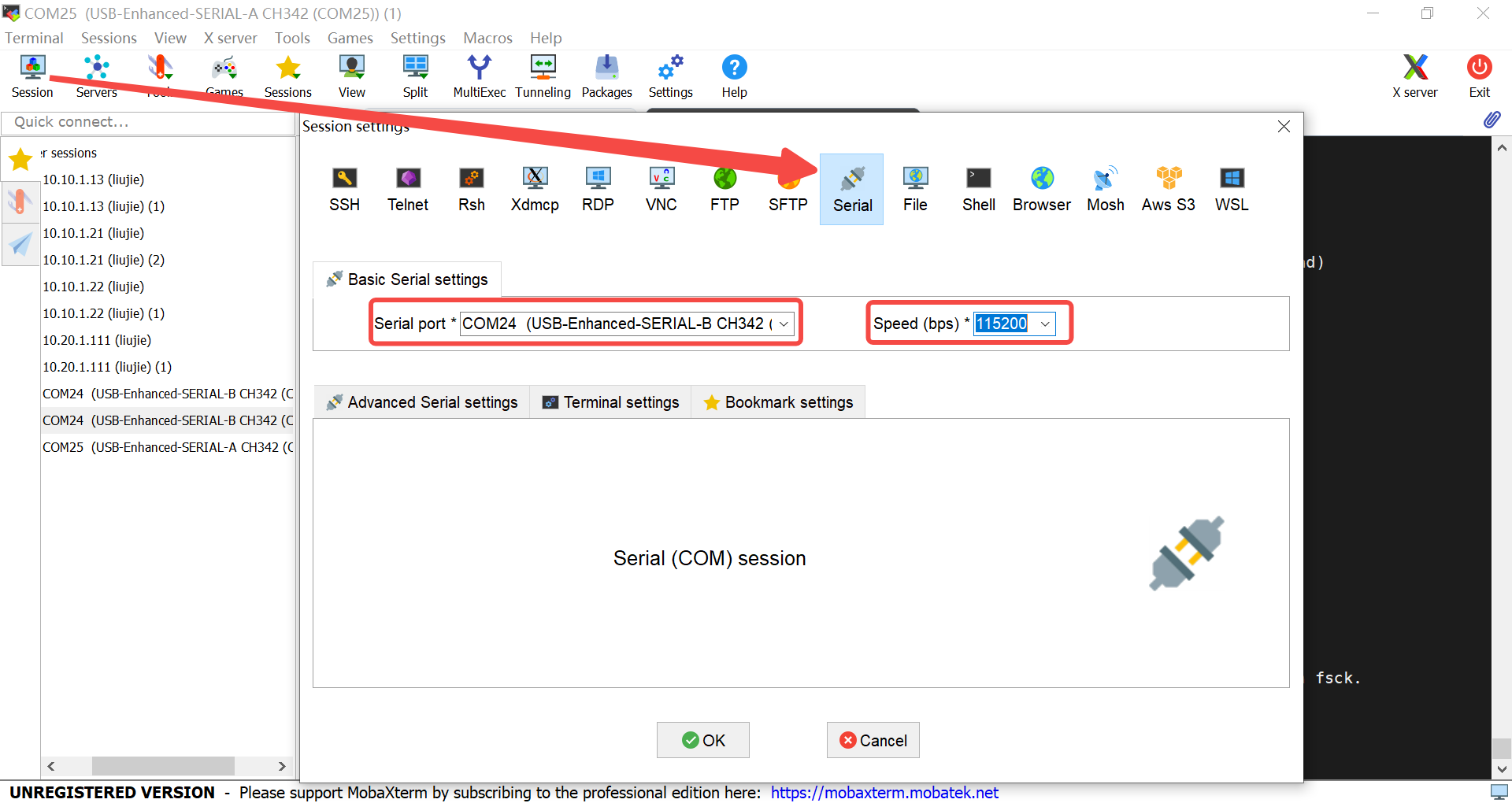

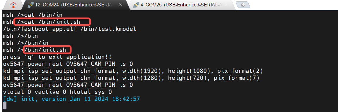

6.2.1.5 串口调试#
安装完驱动之后,下载串口调试工具,安装之后,创建串口窗口。
连接小核:对于AI Demo来说,小核主要负责网络相关工作。
输入root登录,进入小核
连接大核:大核主要负责和AI相关工作
按q,回车,退出当前人脸检测demo。
如何重新启动人脸检测demo?

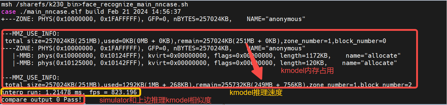

以CanMV-K230开发板为例,手动构建镜像(或直接用官网提供v1.3 CanMV-K230镜像):
make CONF=k230_canmv_defconfig #生成镜像sysimage-sdcard.img.gz
#ls k230_sdk/output/k230_canmv_defconfig/images/
drwxr-xr-x 4 root root 169 Feb 21 14:57 ./
drwxr-xr-x 6 root root 79 Feb 20 11:53 ../
drwxr-xr-x 5 root root 138 Feb 21 14:57 big-core/
lrwxrwxrwx 1 root root 22 Feb 21 14:57 k230_canmv_sdcard_v1.3_nncase_v2.7.0.img.gz -> sysimage-sdcard.img.gz
drwxr-xr-x 7 root root 4096 Feb 21 14:57 little-core/
-rw-rw-rw- 1 root root 486556160 Feb 21 14:57 sysimage-sdcard.img
-rw-rw-rw- 1 root root 56831464 Feb 21 14:57 sysimage-sdcard.img.gz

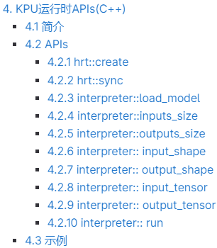

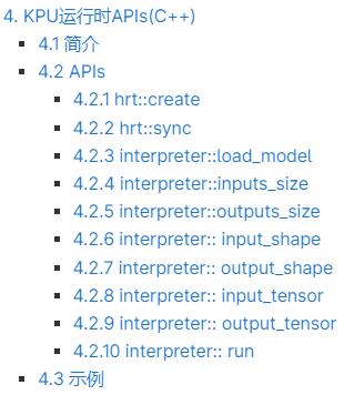

KPU运行时APIs(C++):用于在AI设备加载kmodel,使用KPU Runtime进行推理, 获取输出数据等,即上板推理验证。

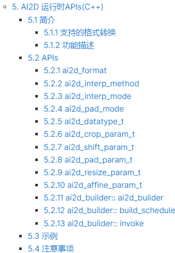

AI2D 运行时APIs(C++):用于在AI设备配置AI2D的参数,生成相关寄存器配置,执行AI2D计算等;常用AI2D计算包括Affine、Crop、Resize、Padding等,可以加速图像的预处理操作,即上板预处理。

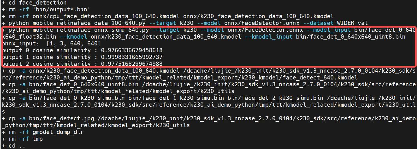

ONNX到kmodel转换:
利用K230支持的转换工具,将ONNX模型转换为K230可用的kmodel格式。这一步会优化模型以适应K230,生成在K230上能高效运行的模型。
使用K230Runtime进行推理:
在K230上加载kmodel,使用K230Runtime进行推理。这确保模型在K230的运行效果。K230Runtime推理的主要流程包括预处理、运行、后处理。

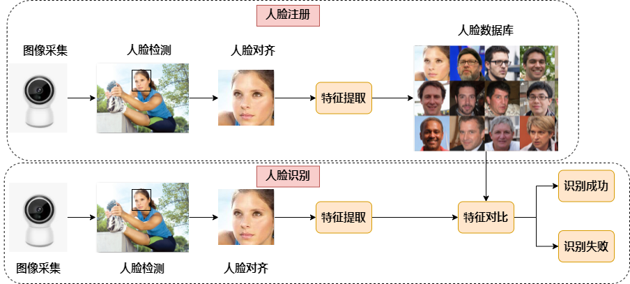

人脸检测是指对于任意一幅给定的图像,采用一定的策略对其进行搜索以确定其中是否含有人脸,如果有则返回人脸检测框、五官关键点。参考链接:biubug6/Pytorch_Retinaface

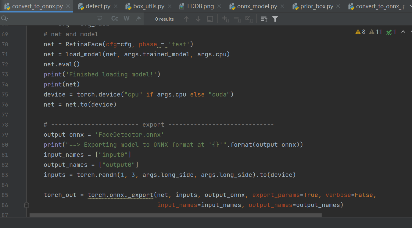

6.3.1.1 PyTorch到ONNX转换#
选择人脸检测模型时,一般应选择轻量化的模型,backbone一般小于resnet50参数量较好。因此我们选择基于MobileNetV1的RetinaFace 作为人脸检测模型。
加载pth或ckpt模型到cpu
构建随机模型输入
导出onnx模型
注:pth、onnx都支持动态输入,而K230的模型暂时不支持动态输入,所以导出onnx时,onnx输入shape固定。
执行步骤:
将代码clone到pc上,安装依赖库,执行转onnx脚本。
git clone https://github.com/JayL323/K230_AI_Demo_Development_Process_Analysis/
cd K230_AI_Demo_Development_Process_Analysis
cd onnx_related/onnx_export
git clone https://github.com/biubug6/Pytorch_Retinaface
cp face_detection_convert_to_onnx.py Pytorch_Retinaface/
cd Pytorch_Retinaface
#根据Pytorch_Retinaface说明文档下载预训练模型
python face_detection_convert_to_onnx.py

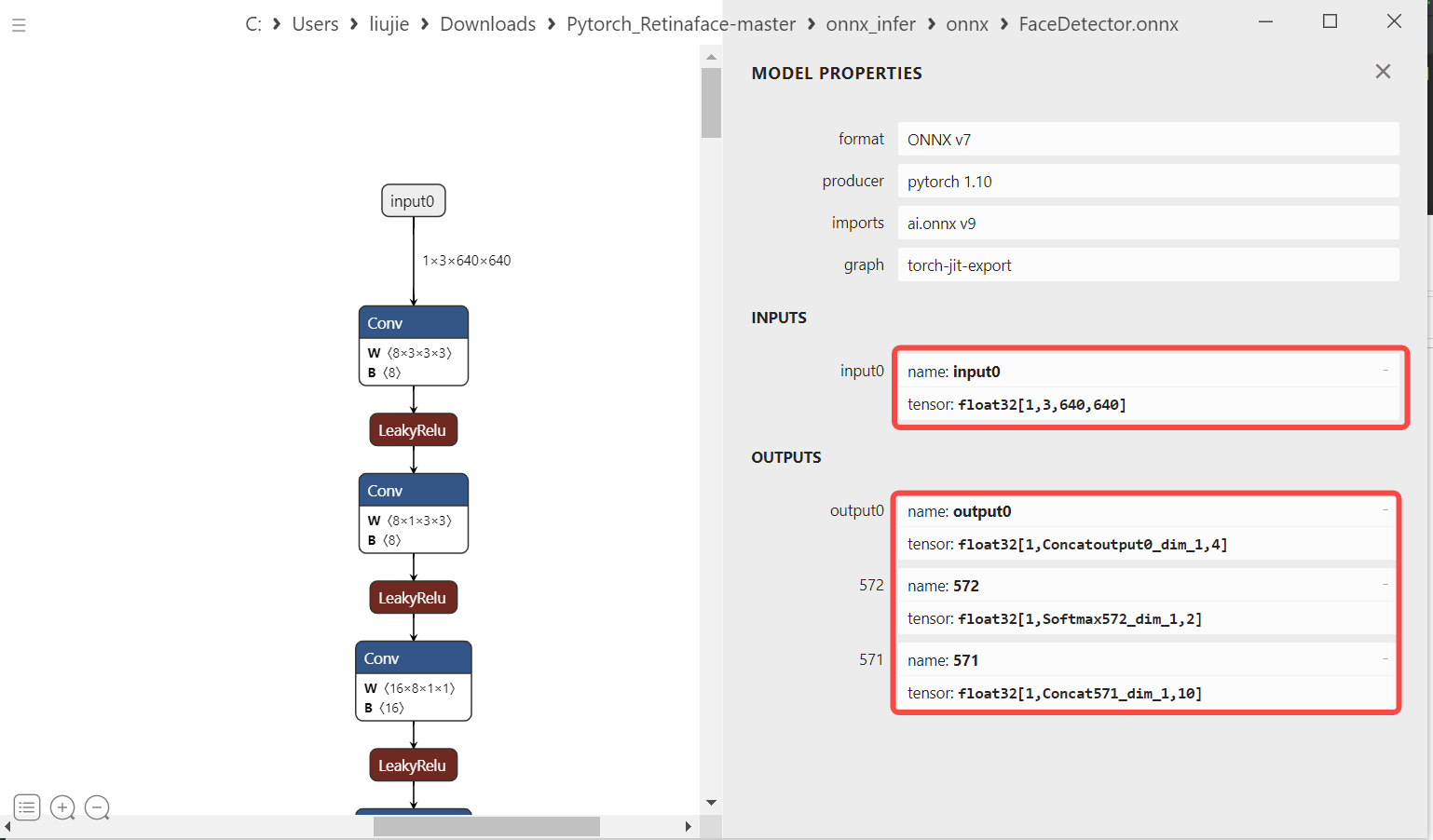

6.3.1.2 使用ONNXRuntime进行推理#
为了验证onnx正确性,我们需要使用ONNXRuntime对onnx进行推理,推理时保证读取图片、预处理、run、后处理、显示结果与pth/ckpt的推理流程一致。

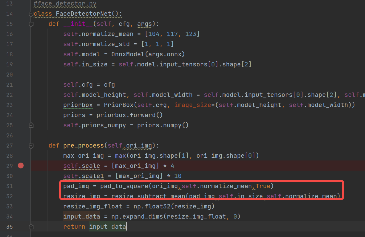

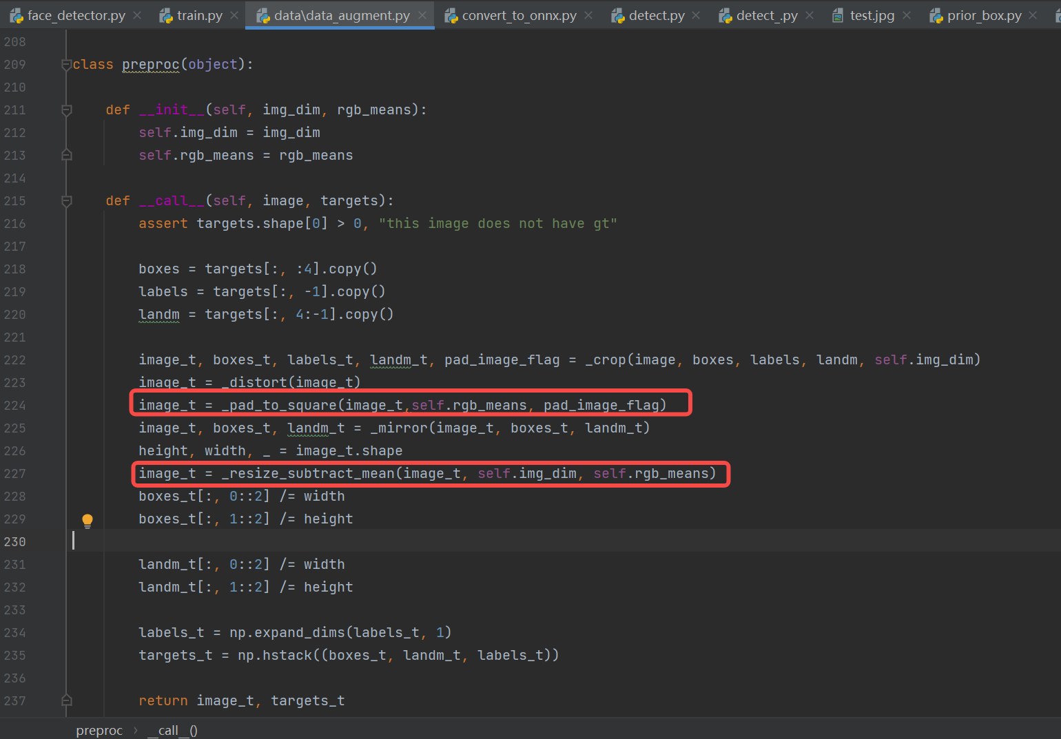

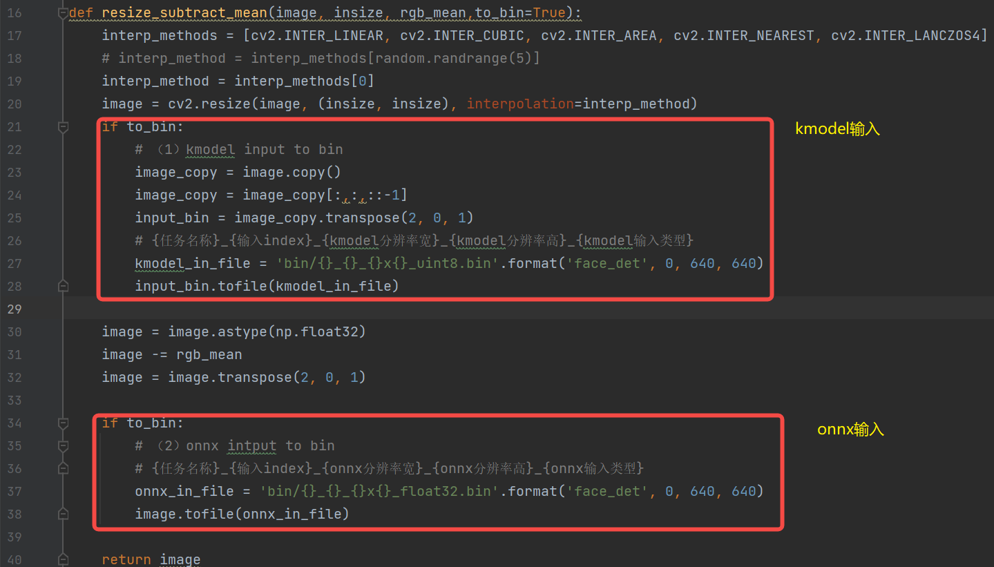

6.3.1.2.2 图像预处理#
预处理构建(常用的方法:padding_resize,crop_resize,resize,affine、normalization):参考train.py,test.py、predict.py、现成的onnx推理脚本。
构建人脸检测预处理代码:
#face_detector.py
def pre_process(self,ori_img):

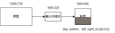

max_ori_img = max(ori_img.shape[1], ori_img.shape[0])
self.scale = [max_ori_img] * 4
self.scale1 = [max_ori_img] * 10
# (1) padding:将原图padding为正方形,pad_img(1024,1024,3)
pad_img = pad_to_square(ori_img,self.normalize_mean,True)
# (2) resize+tranpose+normalization:将padding之后的图像缩放到640,hwc转chw,并归一化,resize_img(3,640,640)
resize_img = resize_subtract_mean(pad_img,self.in_size,self.normalize_mean)
# (3) dequantize:将缩放的图像转换为float32,resize_img_float(3,640,640)
resize_img_float = np.float32(resize_img)
#(4)3维扩张为4维:input_data(1,3,640,640)
input_data = np.expand_dims(resize_img_float, 0)
return input_data
**参考:(与pth预处理流程一致)**人脸检测预处理代码参考train.py(k230模型的输入shape目前只支持固定输入,训练时都是批量固定输入的,因此可以借鉴)中调用的预处理,去掉不适合推理使用的crop、distort、mirror(数据增强),只留下onnx推理时必要的pad_to_square、resize_subact_mean处理,保证onnx与pth预处理一致。

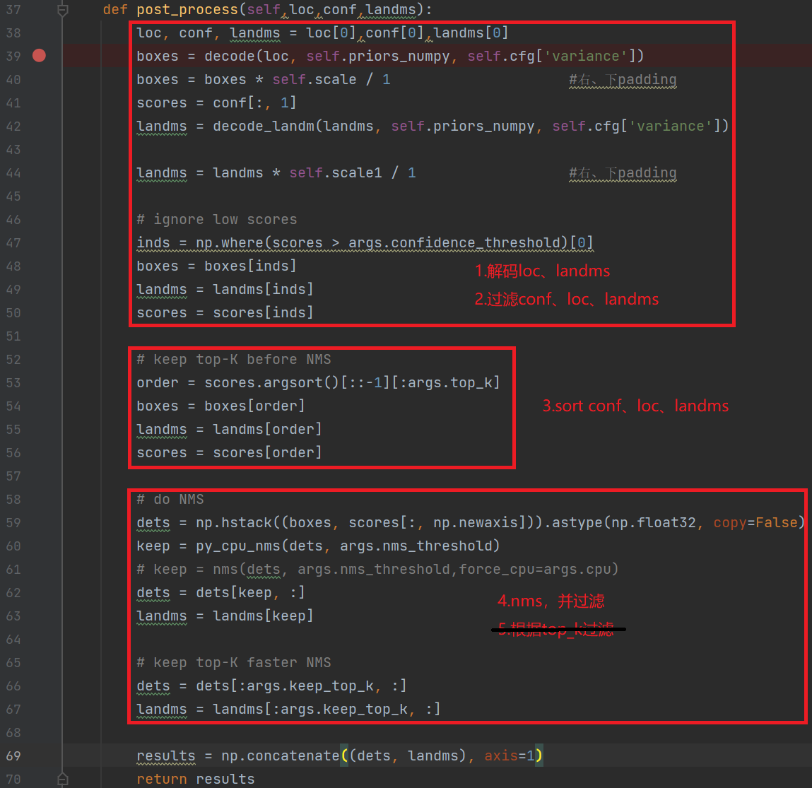

6.3.1.2.4 后处理#

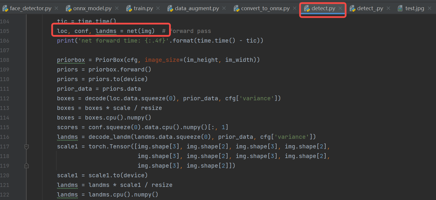

后处理构建(常用的方法:softmax、loc解码、nms等):参考test.py或predict.py等测试脚本、现成的onnx推理脚本。
构建人脸检测后处理代码:包括解码、nms等,由于后处理较多,我们只截取部分代码进行说明,具体实现参考源码。
#face_detector.py
def post_process(self,loc,conf,landms):
loc, conf, landms = loc[0],conf[0],landms[0]
boxes = decode(loc, self.priors_numpy, self.cfg['variance'])
boxes = boxes * self.scale / 1 #右、下padding
**参考:**人脸检测repo的detect.py,对模型输入结果:loc(检测框)、conf(得分)、landms(关键点)进行后处理,进而得到人脸检测框、得分、五官点。

将源码clone到pc上,安装依赖库,执行人脸检测推理流程,若是检测效果正确,则说明使用ONNXRuntime推理人脸检测的流程是正确的,转换的onnx也是正确的。

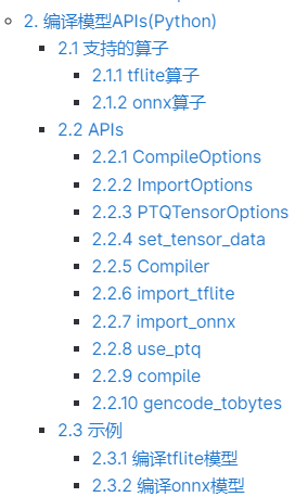

人脸检测onnx模型经过nncase编译之后,可以生成在k230上推理的模型kmodel,生成kmodel需要调用nncase的编译模型APIs(Python)。
编译模型API的接口如下图所示。若是在github无法看到K230_nncase_开发指南.md文档中目录结构,可以下载到本地,使用Typora工具打开。

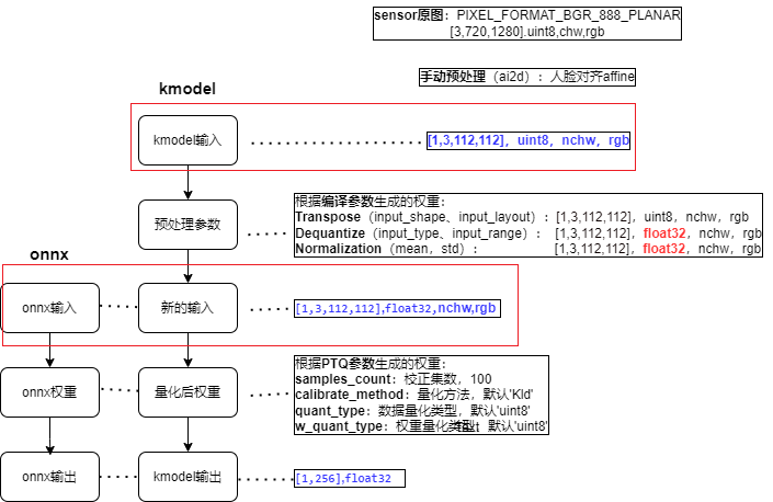

预处理参数:由于预处理参数比较复杂,接下来我们着重介绍下常用预处理参数。
# 是否开启前处理,默认为False

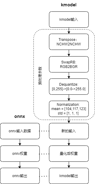

(1)预处理参数(preprocess = False时,不进行任何预处理,kmodel ≈ onnx)

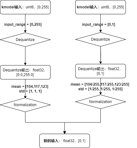

(2)预处理参数(preprocess = True时,kmodel ≈ 预处理 + onnx,此时kmodel包含设置的预处理,这些预处理会在KPU计算,KPU计算较快,因此最好将尽可能多预处理放到kmodel上)
预处理操作类型 |
相关参数 |
Transpose |
input_shape、input_layout |
SwapRB |
swapRB |
Dequantize |
input_type、input_range |
Normalization |
mean、std |

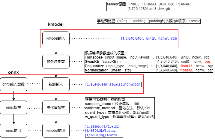

【onnx输入数据】的格式决定了【新的输入】的格式;
【kmodel实际输入】的格式决定了【kmodel输入】的格式;

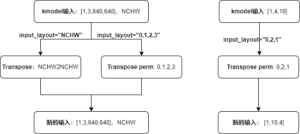

Transpose参数:
# 指定输入数据的shape,input_shape的layout需要与input layout保持一致
compile_options.input_shape = [1, 3, 640, 640]
# 当按照字符串(`"NHWC"`、`"NCHW"`)形式配置 `input_layout`时,表示新的输入数据的layout
compile_options.input_layout = "NCHW"
相关参数:
input_shape:输入数据的shape,input_shape的layout需要与input_layout保持一致;当 preprocess为 True时,必须指定。input_layout:支持字符串("NHWC"、"NCHW")和index。当按照字符串("NHWC"、"NCHW")形式配置input_layout时,表示新的输入数据的layout;当按照index形式配置input_layout时,表示输入数据会按照当前配置的input_layout进行数据转置,即input_layout为Transpose的perm参数;当 preprocess为 True时,必须指定。
分析说明(以字符串配置格式为例):
新的输入layout与input_layout一致;新的输入layout与onnx输入layout一致;因此input_layout与onnx输入layout一致;
当input_layout与kmodel输入layout一致时,kmodel输入经过transpose之后,生成的新的输入仍是与kmodel输入layout一致;
当input_layout与kmodel输入layout不一致时,kmodel输入经过transpose之后,变成与input_layout一致的新的输入。
实际推理时,人脸检测onnx输入layout:
NCHW,shape是[1, 3, 640, 640],所以input_layout = "NCHW",input_shape=[1, 3, 640, 640]

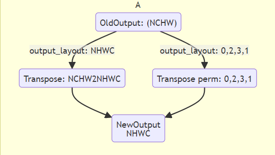

swapRB:是否在channel维度反转数据,默认为False
分析说明:
实际推理时,人脸检测kmodel输入:
rgb、onnx输入(新的输入):bgr,两者顺序不同,所以需要反转channel维度,故swapRB = True
Dequantize参数:
# 当preprocess为 True时,必须指定为"uint8"或者"float32"
# input_type=‘uint8’时反量化有效,反量化之后的数据范围
相关参数:
input_type:与kmodel实际输入数据类型一致;当 preprocess为 True时,必须指定为”uint8”或者”float32。input_range:指定输入数据反量化后的浮点数范围;当preprocess为True且input_type为uint8时,必须指定。
分析说明:
若kmodel
input_type为float32,不进行反量化若kmodel
input_type为uint8,range为[0,255],当input_range为[0,255]时,则反量化的作用只是进行类型转化,将uint8的数据转化为float32若kmodel
input_type为uint8,range为[0,255],当input_range为[0,1],则反量化会将定点数转化为[0.0,1.0]的浮点数实际推理时,人脸检测kmodel实际输入从sensor中获取,数据类型为
uint8,所以input_type = 'uint8',input_range = [0,255]或[0,1]均可
Normalization参数:
相关参数
mean:预处理标准化参数均值,默认为[0,0,0]std:预处理标准化参数方差,默认为[1,1,1]
实际推理时,人脸检测onnx的
mean = [104,117,123],std = [1, 1, 1];显然上图左边的设置更加简洁,人脸检测kmodel的input_range = [0,255],mean = [104,117,123],std = [1, 1, 1]。

相关参数:
output_layout:指定输出数据的layout, 如’NCHW’, ‘NHWC’,默认为“”,不进行transpose。
与预处理参数的input_layout类似,若模型本身输出(oldKmodelOutput)的layout与output_layout相同,则transpose之后,newKmodelOutput layout仍与oldKmodelOutput layout一致;若模型本身输出(oldKmodelOutput)的layout与output_layout不同,则transpose之后,newKmodelOutput layout将变为与output_layout一致。

为了验证kmodel正确性,我们需要使用K230Runtime对kmodel进行推理,推理时保证读取图片、预处理、run、后处理、显示结果与onnx的对应流程一致。
由于K230开发板调试起来比较复杂,因此我们提供一些辅助工具,并分享相关经验来帮助用户验证K230端推理的正确性。由于推理过程中,主要的部分是run、预处理、后处理,接下来我们分别对这3个部分调试的常用方法进行说明。
run:
Simulator:在PC端模拟kmodel在k230的推理过程,用于对比kmodel和onnx输出是否一致;
main_nncase:在K230端推理kmodel,用于对比模拟推理kmodel与实际推理kmodel结果是否一致;
若是两者都没有问题,则说明生成kmodel是正确的。

1.生成input.bin#
在使用Simulator验证kmodel之前,需要先准备好输入文件。由于kmodel包括部分预处理,因此对于同一张图片,需要分别利用不同预处理生成onnx_input.bin、kmodel_input.bin。
名称 |
onnx_input.bin构建流程 |
kmodel_input.bin构建流程 |
源->目标 |
(uint8,hwc,bgr->float32,nchw,bgr) |
(uint8,hwc,bgr->uint8,nchw,rgb) |
原图 |
(1024,624,3),uint8,hwc,bgr |
padding |
(1024,1024,3), uint8,hwc,bgr |
resize |
(640,640,3), uint8,hwc,bgr |
dequantize |
(640,640,3), float32,hwc,bgr |
normalization |
(640,640,3),float32,hwc,bgr |
bgr->rgb |
(640,640,3), uint8,hwc,rgb |
transpose |
(3,640,640),float32,chw,bgr |
(3,640,640),uint8,chw,rgb |
维度扩展(非必须) |
(1,3,640,640),float32,chw,bgr |
(1,3,640,640),uint8,chw,rgb |
注:由于生成的kmodel中包含部分预处理,生成kmodel_input.bin需要的预处理 ≈ 生成onnx_input.bin需要的预处理 - kmodel中包含的预处理(人脸检测kmodel中预处理transpose、dequantize、normalization、swapRB)
(1)维度扩展可以省略(读取时bin文件可以用reshape,生成bin时可以省略)。
(2)kmodel_input.bin为什么无需进行dequantize、normalization操作?dequantize、normalization已放到kmodel中。
(3)为什么需要生成kmodel_input.bin需要bgr->rgb?生成人脸检测kmode时,由于实际需要,预处理打开了swapRB开关,用于rgb->bgr,对应的,生成kmodel_input.bin时,则需要先将数据转成rgb顺序;
(4)transpose也放到kmodel中,为什么生成kmodel_input.bin仍需transpose?由于生成kmodel,若是打开了预处理开关,transpose的相关参数必须设置,我们人脸检测kmodel的实际输入是NCHW,input_layout设置为NCHW,两者是一致的,因此transpose是NCHW2NCHW,实际上并没有转换。
生成input.bin的过程:(放在onnx推理的预处理方法中)

上边的脚本可以满足大部分onnx及其kmodel的对比验证,一般不用太多修改。只需根据模型实际输入大小修改input_shape即可。
python mobile_retinaface_onnx_simu_640.py \
--target k230 --model onnx/FaceDetector.onnx \
--model_input bin/face_det_0_640x640_float32.bin \
--kmodel onnx/k230_face_detection_data_100_640.kmodel \
--kmodel_input bin/face_det_0_640x640_uint8.bin
#若已下载code过,请忽略clone步骤
cd kmodel_related/kmodel_export
./build_model.sh

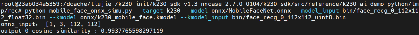

onnx和Simulator余弦相似度越高越好,一般0.99以上即可满足条件;若是达不到0.99,但是在0.95以上,可以通过进一步上板验证来判断生成的kmodel是否满足实际需求。

KPU运行时APIs提供kmodel上板推理的各种接口 ,接口如下图所示。若是在github无法看到K230_nncase_开发指南.md文档中目录结构,可以下载到本地,使用Typora工具打开。

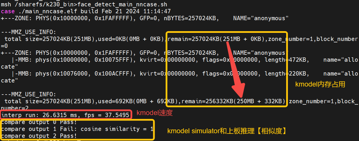

通过执行结果,可以发现:
人脸检测kmodel内存:大概占用1M左右
人脸检测kmodel推理速度:26.6ms
人脸检测Simulator和上板推理相似度:输出0,2 pass,byte级别完全一致;输出1 fail,float级别余弦相似度为1。一般0.99以上即可以满足要求
人脸检测simulator结果大致满足要求,main_nncase的结果也满足要求,因此生成的人脸检测kmodel大概率是没有问题的。

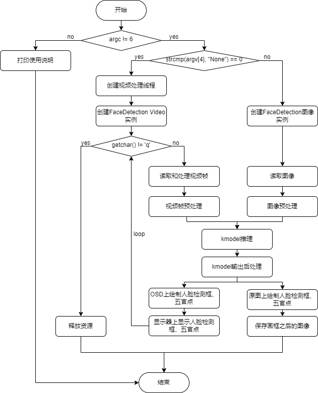

6.3.1.4.3 使用K230Runtime进行推理#
├── ai_base.cc #AI基类,封装KPU(K230)运行时API,简化kmodel相关操作
├── ai_base.h
├── anchors_640.cc #人脸检测640分辨率输入对应anchor
├── CMakeLists.txt
├── face_detection.cc #人脸检测demo,预处理,kmodel推理、后处理
├── face_detection.h
├── main.cc #人脸检测demo主流程
├── README.md
├── scoped_timing.hpp #计时类
├── utils.cc #工具类,封装常用函数及AI2D运行时APIs,简化预处理操作
├── utils.h
└── vi_vo.h #封装sensor、display操作
使用K230Runtime推理kmodel需要详细了解K230Runtime的说明文档,为了简化推理流程,对K230Runtime的接口进行封装,其中ai_base.cc、scoped_timing.hpp、utils.cc、vi_vo.h是封装好的方法,无需修改;对于不同模型,用户无需关心K230Runtime相关操作,只需将face_detection.cc、main.cc拷贝一份,只修改对应构造函数、预处理(pre_process)、后处理(post_process)即可。

(1)Uitls简介:Uitls主要封装了常用函数、nncase AI2D相关操作,AI2D相关部分包括Affine、Crop、Resize、Padding预处理操作,可以加速图像的预处理操作。
(2)预处理示例:test_utils demo
若是对AI2D 运行时APIs感兴趣,详情请查看K230_nncase_开发指南.md,若是在github无法看到K230_nncase_开发指南.md文档中目录结构,可以下载到本地,使用Typora工具打开。

Utils::padding_resize_one_side({ori_img.channels(), ori_img.rows, ori_img.cols}, chw_vec, {input_shapes_[0][3], input_shapes_[0][2]}, ai2d_out_tensor_, cv::Scalar(123, 117, 104));
if (debug_mode_ > 1) //验证预处理是否正确,看当前预处理与onnx预处理是否一致:dump预处理之后图像
auto vaddr_out_buf = ai2d_out_tensor_.impl()->to_host().unwrap()->buffer().as_host().unwrap().map(map_access_::map_read).unwrap().buffer();
unsigned char *output = reinterpret_cast<unsigned char *>(vaddr_out_buf.data());
Utils::dump_color_image("FaceDetection_input_padding.png",{input_shapes_[0][3],input_shapes_[0][2]},output);
// ai2d for video
void FaceDetection::pre_process()

(1)AIBase简介:AIBase主要封装了KPU相关操作,包括在AI设备(如k230)加载kmodel,设置kmodel输入数据,执行kpu/cpu计算, 获取kmodel输出数据等,AIBase的封装简化了KPU调用过程。
(2)kmodel推理示例(main_nncase修改为基于AIBase类的demo):test_aibase demo。
**KPU运行时APIs(KPU Runtime AIPS)**接口如下图所示。详情请查看K230_nncase_开发指南.md,若是在github无法看到K230_nncase_开发指南.md文档中目录结构,可以下载到本地,使用Typora工具打开。

//main.cc,验证kmodel推理是否正确:我们使用simulator和main_nncase已经验证过
FaceDetection fd;
fd.inference();

onnx后处理:
c++后处理(详情见代码):
//face_detection.cc
void FaceDetection::post_process(FrameSize frame_size, vector<FaceDetectionInfo> &results)
if (debug_mode_ > 3)
//验证后处理流程是否正确:排除预处理、模型推理,直接拿Simulator kmodel数据,判断后处理代码正确性。
else
filter_confs(p_outputs_[1]);
filter_locs(p_outputs_[0]);
filter_landms(p_outputs_[2]);
std::sort(confs_.begin(), confs_.end(), nms_comparator);
nms(results);
transform_result_to_src_size(frame_size, results);
onnx后处理流程 |
kmodel后处理流程 |
1.解码loc、landms |
1.过滤conf、loc、landms(数量级:16800->数百) |
2.过滤conf、loc、landms |
2.根据conf对conf、loc、landms进行排序(降低排序耗时) |
3.根据conf对conf、loc、landms进行排序 |
3.nms + 解码loc、landms |
4.nms |
4.将人脸检测结果变换到原图大小 |
5.top_k |
调整顺序之后的kmodel推理流程,更适合c++代码。

6.编译、执行#
将代码clone到已启动docker容器src/reference/目录,执行build_app.sh。
docker exec -it v1.3_0219_lj /bin/bash
cd src/reference
git clone https://github.com/JayL323/K230_AI_Demo_Development_Process_Analysis.git
cd K230_AI_Demo_Development_Process_Analysis/kmodel_related/kmodel_inference/
./build_app.sh debug #若是无需debug目录,执行./build_app.sh
将k230_bin目录下的face_detect目录拷贝到k230开发板小核/sharefs目录。
k230_bin
├── debug #调试用到的文件
│ ├── face_det_0_640x640_uint8.bin #人脸检测kmodel输入文件
│ ├── face_det_0_k230_simu.bin #人脸检测simulator第1个输出文件
│ ├── face_det_1_k230_simu.bin #人脸检测simulator第2个输出文件
│ ├── face_det_2_k230_simu.bin #人脸检测simulator第3个输出文件
│ ├── face_detect_640.kmodel #人脸检测kmodel
│ ├── face_detect.jpg #人脸检测基于图像推理时的输入图像
│ ├── face_detect_main_nncase.sh #人脸检测kmodel上板验证运行脚本
│ ├── face_detect_main_nncase_with_aibase.sh #人脸检测kmodel上板验证运行脚本
│ ├── face_recg_0_112x112_uint8.bin
│ ├── face_recg_0_k230_simu.bin
│ ├── face_recognize.kmodel
│ ├── face_recognize_main_nncase.sh
│ ├── main_nncase.elf #人脸检测kmodel上板验证可执行文件
│ ├── test_aibase.elf #test_aibase demo生成可执行文件
│ ├── test_scoped_timing.elf #test_scoped_timing demo生成可执行文件
│ ├── test_utils.elf #test_utils demo生成可执行文件
│ └── test_vi_vo.elf #test_vi_vo demo生成可执行文件
├── face_detect #人脸检测
│ ├── face_detect_image.sh
│ ├── face_detection.elf
│ ├── face_detect_isp.sh
└── face_recognize #人脸识别,人脸检测可以不关注
├── db
├── face_recognition.elf
├── face_recognize_isp.sh
└── face_recognize.kmodel
(1) 预处理是否正确
将debug_mode设置为2,即可保存预处理之后的图像。
# 大小核共用/sharefs/
# 在小核上
cd /sharefs/
#示例:实际执行时,将源目录替换为自己的目录
scp liujie@10.10.1.22:/xxx/k230_bin /sharefs/
#在大核上(若是刚启动,先按q+Enter退去自启动程序)
cd /sharefs/k230_bin/face_detect
./face_detection.elf face_detect_640.kmodel 0.5 0.2 face_detect.jpg 2
#在小核上
scp FaceDetection_input_padding.png username@ip:dir
将生成FaceDetection_input_padding.png,拷贝到pc查看,预处理代码是否正确。若是有问题,则需要看sensor原图有没有问题,设置的预处理参数是否正确。

6.3.2 人脸识别demo#
人脸识别是广泛使用的人脸任务,它将当前人脸与已知的人脸身份库进行比较,判断是否认识当前人脸。 人脸识别一般包含2个步骤:人脸注册和人脸识别,人脸注册用于构建人脸数据库,人脸识别用于识别存在数据库中的人脸。 人脸注册:图像采集->人脸定位->人脸对齐->特征提取->数据库保存 人脸识别:图像采集->人脸定位->人脸对齐->特征提取->特征比对->给出识别结果 人脸对齐:对于一张图像,人脸检测模型输出人脸目标框坐标和5个人脸关键点,在进行人脸识别前,需要对检测得到的人脸框进行对齐;即在2D平面将人脸转正,减少人脸旋转造成的差异,以便于后续更准确的人脸识别。

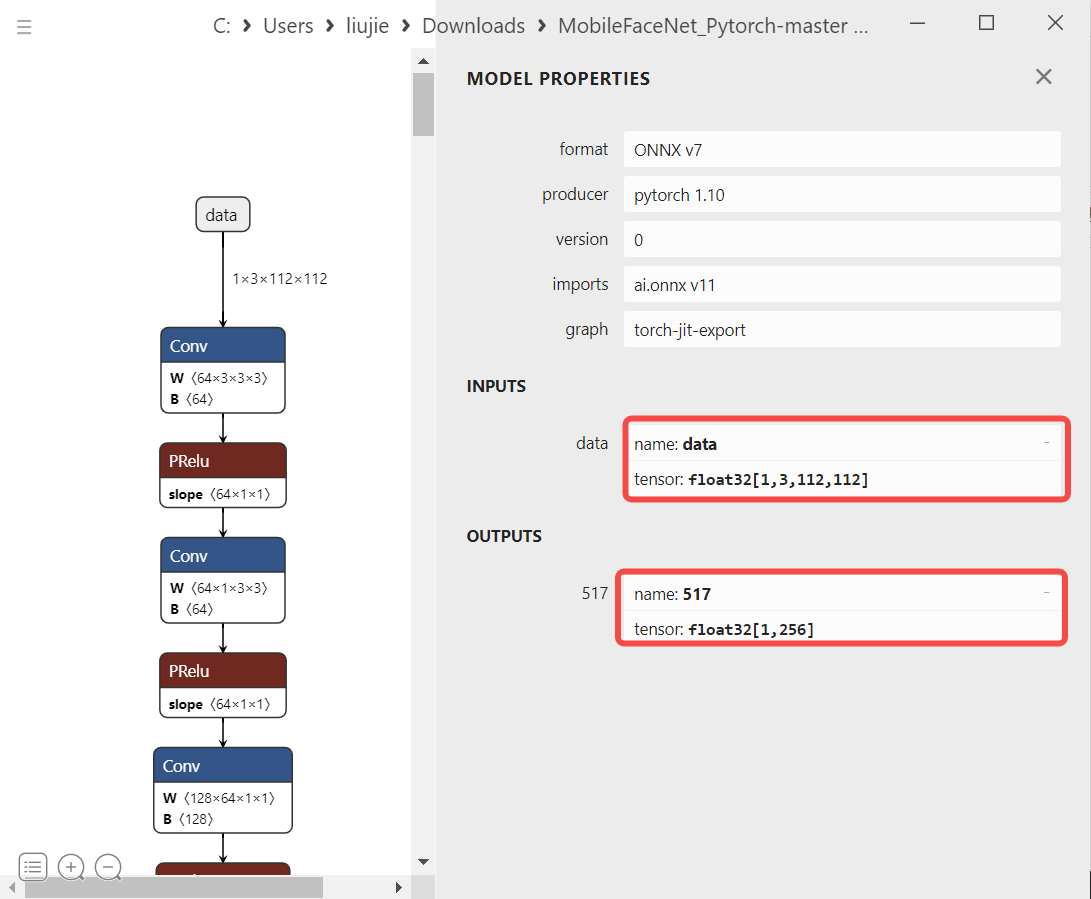

6.3.2.1 PyTorch到ONNX转换#
选择人脸识别模型时,一般应选择轻量化的模型,backbone一般小于resnet50参数量较好。因此我们选择基于MobileNet且精度较高MobileFaceNet作为我们的人脸识别模型。参考链接:Xiaoccer/MobileFaceNet_Pytorch
加载pth或ckpt模型到cpu
构建随机模型输入
导出onnx模型
#convert_to_onnx.py
import numpy as np
import torch
from core import model #因模型而不同
def convert_onnx(net, path_module, output, opset=11):
assert isinstance(net, torch.nn.Module)
img = np.random.randint(0, 255, size=(112, 112, 3), dtype=np.int32)
img = img.astype(np.float)
img = (img / 255. - 0.5) / 0.5 # torch style norm
img = img.transpose((2, 0, 1))
img = torch.from_numpy(img).unsqueeze(0).float()
ckpt = torch.load(path_module,map_location='cpu')
net.load_state_dict(ckpt['net_state_dict'],strict=True)
net.eval()
torch.onnx.export(net, img, output, input_names=["data"], keep_initializers_as_inputs=False, verbose=False,
opset_version=opset)
if __name__ == '__main__':
net = model.MobileFacenet()
input_file = 'model/best/068.ckpt'
output_file = 'model/best/MobileFaceNet.onnx'
convert_onnx(net, input_file, output_file)

6.3.2.2 使用ONNXRuntime进行推理#
6.3.2.2.1 人脸对齐#
常用人脸识别训练集主要有:MS1MV2、MS1MV3、Glint360K,制作这些数据集一般需要对完整的人脸原图进行预处理,即先进行人脸检测,然后对每个人脸进行人脸对齐,然后保存对齐后的人脸图片。
人脸对齐:对于一张图像,人脸检测模型输出人脸目标框坐标和5个人脸关键点,在进行人脸识别前,需要对检测得到的人脸进行对齐;即在2D平面将人脸转正,减少人脸旋转造成的差异,以便于后续更准确的人脸识别。
x.png:原始图片,x_affine.png:对齐后的人脸

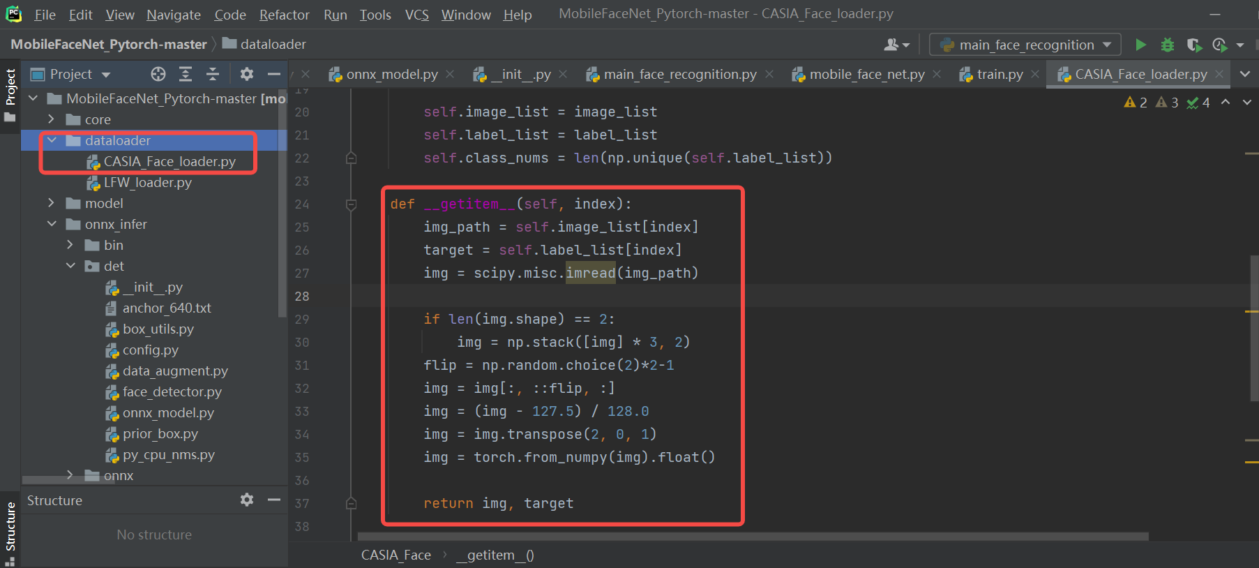

**参考:**人脸识别预处理代码参考train.py中调用的dataloader,去掉不适合推理使用的flip(数据增强),只留下onnx推理时必要的bgr->rgb(scipy.misc.imread 读取的图片数据是 RGB 格式)、Normalization(减mean除std)、hwc->chw(transpose)。

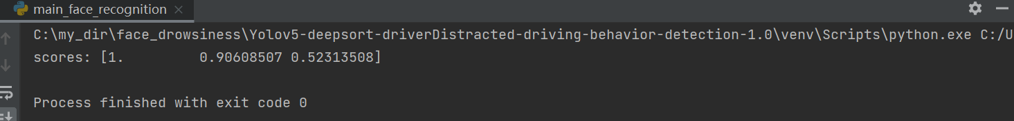

读取多张人脸,对每个人脸提取特征,并将Normalization之后的特征保存到列表中。最后对比当前列表的第一个人脸和列表的相似度。
face_recg = MobileFaceNet()
embeddings = []
for i,img_file in enumerate(img_lists):
ori_img = cv2.imread(img_file)
input_data = face_recg.pre_process(ori_img)
embedding = face_recg.farward(input_data)
# 模型特征归一化,然后放到数据库中
embedding_norm = preprocessing.normalize(embedding)
embeddings.append(embedding_norm) #模拟构建数据库过程
# 获取第一个人脸特征,和其它人脸特征进行对比
embedding_one = embeddings[0]
scores = np.array([np.sum(embedding_one * emb_database) / 2 + 0.5 for emb_database in embeddings])
print("scores:",scores)
img_lists:
假如阈值设置为0.75的话,说明第0、1是同一个人脸,第0、2是不同人。

input_shape = [1, 3, 112, 112]
# 输入数据的layout,默认为""
# compile_options.input_layout = "NCHW"
compile_options.input_layout = "0,1,2,3"

使用simulator验证kmodel之前,需要先准备好输入文件。由于kmodel包括部分预处理,因此对于同一张图片,需要分别利用不同预处理生成不同的onnx_input.bin、kmodel_input.bin。
名称 |
源->目标 |
原图 |
(112,112,3) ,uint8, hwc,bgr |
(112,112,3) ,uint8,hwc,bgr |
bgr->rgb |
(112,112,3),uint8,hwc,rgb |
dequantize |
(112,112,3),float32,hwc,rgb |
normalization |
transpose |
(3,112,112),float32,chw,rgb |
(3,112,112),uint8,chw,rgb |
维度扩展(非必须) |
(1,3,112,112),uint8,chw,rgb |
注:生成的kmodel中包含部分预处理,生成kmodel_input.bin需要的预处理 ≈ 生成onnx_input.bin需要的预处理 - kmodel中包含的预处理(人脸识别kmodel中预处理transpose、dequantize、normalization)
(2)transpose也放到kmodel中,为什么生成kmodel_input.bin仍需transpose?由于生成kmodel,若是打开了预处理开关,transpose的相关参数必须设置,我们人脸识别kmodel的实际输入是NCHW,input_layout设置为NCHW,两者是一致的,因此transpose是NCHW2NCHW,实际上并没有转换。
python mobile_face_onnx_simu.py --target k230 --model onnx/MobileFaceNet.onnx --model_input bin/face_recg_0_112x112_float32.bin --kmodel onnx/k230_mobile_face.kmodel --kmodel_input bin/face_recg_0_112x112_uint8.bin
#上述命令行已经放到build_model.sh
./build_model.sh
一般onnx和Simulator余弦相似度越高越好,一般0.99以上即可满足条件;若是达不到0.99,但是在0.96以上,可以通过进一步上板推理验证生成的kmodel是否满足实际效果需求。

编译上述c++代码,将生成的k230_bin目录拷贝到CanMV-K230开发板。
#docker容器中,若已下载code过,请忽略clone步骤
cd src/reference
# 在小核上:
# 大小核共用/sharefs/
cd /sharefs/
scp liujie@10.10.1.22:/xxx/k230_bin/debug /sharefs/
# 大核上
cd /sharefs/k230_bin/debug
# face_recognize_main_nncase.sh
./main_nncase.elf face_recognize.kmodel face_recg_0_112x112_uint8.bin face_recg_0_k230_simu.bin
通过执行结果,可以发现:
人脸识别kmodel内存:大概占用2M左右
人脸识别kmodel推理速度:1.21ms
人脸识别Simulator和上板推理相似度:输出完全一致(byte级别一致)

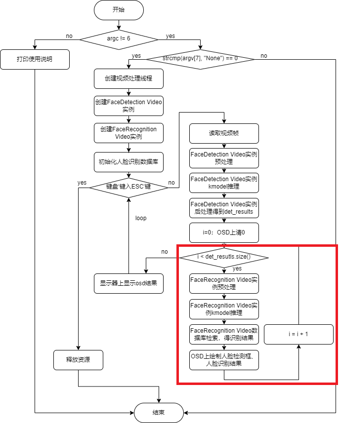

整体流程:
识别流程:

人脸识别图像预处理:由于输入的人脸五官点位置不同,计算得到仿射变换也不同;人脸对齐(affine)时需要用生成的仿射变换作为参数来设置AI2D,AI2D的参数每次都会改变,需要重新调用Utils::affine创建新的ai2d_builder_来进行预处理。
人脸识别视频流预处理:同理,由于不同帧的人脸五官点位置不同,也需要重新调用Utils::affine创建新的ai2d_builder_来进行预处理。

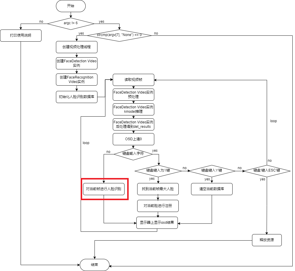

sparse_point(人脸五官点)的获取方式:先进行人脸检测,人脸检测结果中包含sparse_point。
//main.cc
//人脸检测、人脸识别示例创建时都共享同一块地址vaddr
FaceDetection face_det(argv[1], atof(argv[2]),atof(argv[3]), {SENSOR_CHANNEL, SENSOR_HEIGHT, SENSOR_WIDTH}, reinterpret_cast<uintptr_t>(vaddr), reinterpret_cast<uintptr_t>(paddr), atoi(argv[8]));
FaceRecognition face_recg(argv[4],atoi(argv[5]),recg_thres, {SENSOR_CHANNEL, SENSOR_HEIGHT, SENSOR_WIDTH}, reinterpret_cast<uintptr_t>(vaddr), reinterpret_cast<uintptr_t>(paddr), atoi(argv[8]));
//每从sensor读取一帧图像,都会将数据拷贝到vaddr
while (!isp_stop)
// 每从sensor读取一帧图像
ScopedTiming st("read capture", atoi(argv[8]));
if (ret)
continue;
// 将从sensor中读取数据拷贝到vaddr
ScopedTiming st("isp copy", atoi(argv[8]));
memcpy(vaddr, (void *)vbvaddr, SENSOR_HEIGHT * SENSOR_WIDTH * 3); // 这里以后可以去掉,不用copy
det_results.clear();
// 将vaddr数据拷贝给人脸检测ai2d输入,预处理后,预处理结果会放到ai2d输出;ai2d输出,其实是指向人脸检测kmodel输入的
face_det.pre_process();
face_det.inference();
face_det.post_process({SENSOR_WIDTH, SENSOR_HEIGHT}, det_results);
for (int i = 0; i < det_results.size(); ++i)
//***for face recg***
// 将vaddr数据拷贝给人脸识别ai2d输入,预处理后,预处理结果会放到ai2d输出;ai2d输出,其实是指向人脸识别kmodel输入的
face_recg.pre_process(det_results[i].sparse_kps.points);
face_recg.inference();
FaceRecognitionInfo recg_result;
face_recg.database_search(recg_result);
face_recg.draw_result(osd_frame,det_results[i].bbox,recg_result,false);
ScopedTiming st("osd copy", atoi(argv[8]));
// 显示通道插入帧
kd_mpi_vo_chn_insert_frame(osd_id + 3, &vf_info); // K_VO_OSD0
if (ret)
#在大核上(先按q+Enter退去自启动程序)
cd /sharefs/k230_bin/face_recognize
./face_recognition.elf face_detect_640.kmodel 0.6 0.2 face_recognize.kmodel 100 75 None 2 db
#在小核上
scp FaceRecognition_input_affine.png username@ip:dir

-rw-r--r-- 1 root root 1.2M Mar 1 11:48 face_detect_int16_opt1.kmodel
-rw-r--r-- 1 root root 960K Mar 1 11:50 face_detect_int16_opt2.kmodel
-rw-r--r-- 1 root root 1.7M Mar 1 11:52 face_detect_int16_opt3.kmodel
-rw-r--r-- 1 root root 960K Mar 1 11:54 face_detect_int16_opt4.kmodel
./build_model_int16.sh后,会在生成4个模型;生成kmodel的同时,使用Simulator进行验证,输出验证的相似度,根据相似度的高低选择模型。
6.4.3 技巧三:input.bin生成#
当生成kmodel时,配置预处理参数为True,可以简单的认为:
kmodel ≈ 配置的kmodel预处理 + onnx;
对于同一张图片,kmodel输入需要的预处理 ≈ onnx输入需要的预处理 - 配置的kmodel预处理 ;即kmodel_input.bin ≈ onnx_input.bin - 配置的kmodel预处理。
