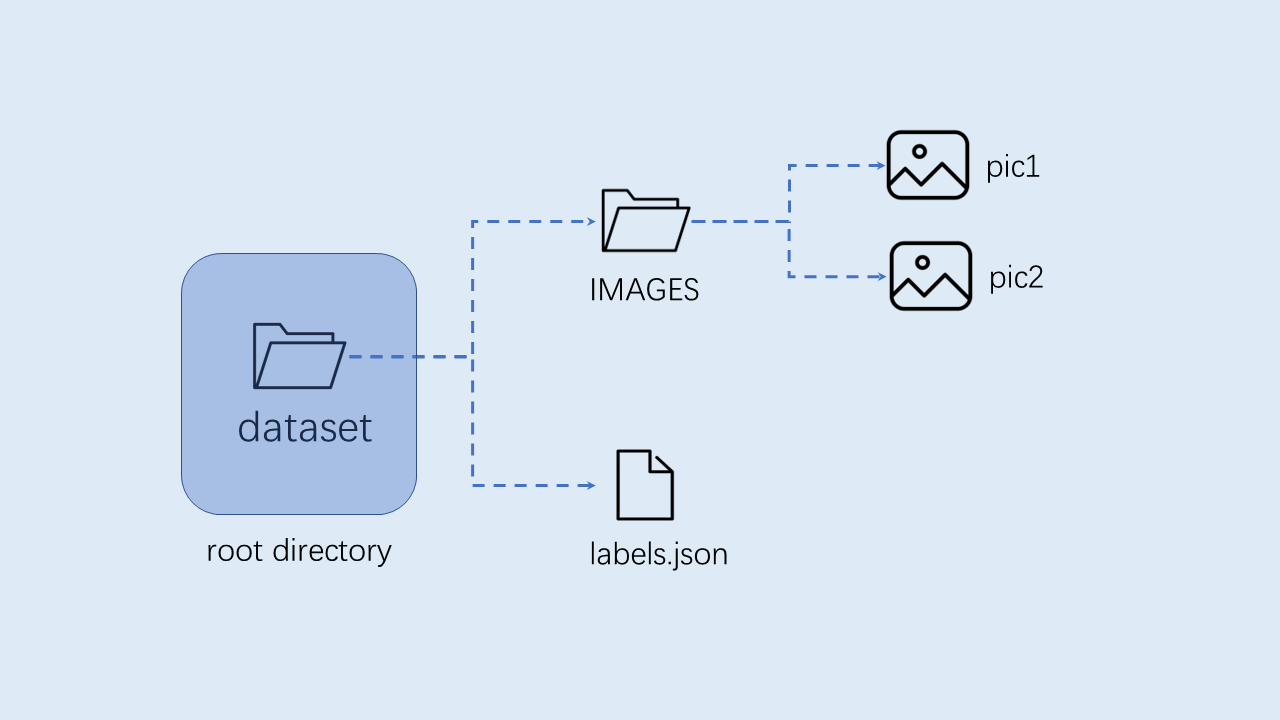

10.1.2 数据准备#
图像分类任务自定义数据集按照如下图格式组织:
注意:图像分类必须按照上述格式进行组织。

10.2.2 数据准备#
目标检测任务自定义数据集按照如下格式组织,根目录下包括:以类别名称命名的子目录,子目录中是其类别的所有图像样本。

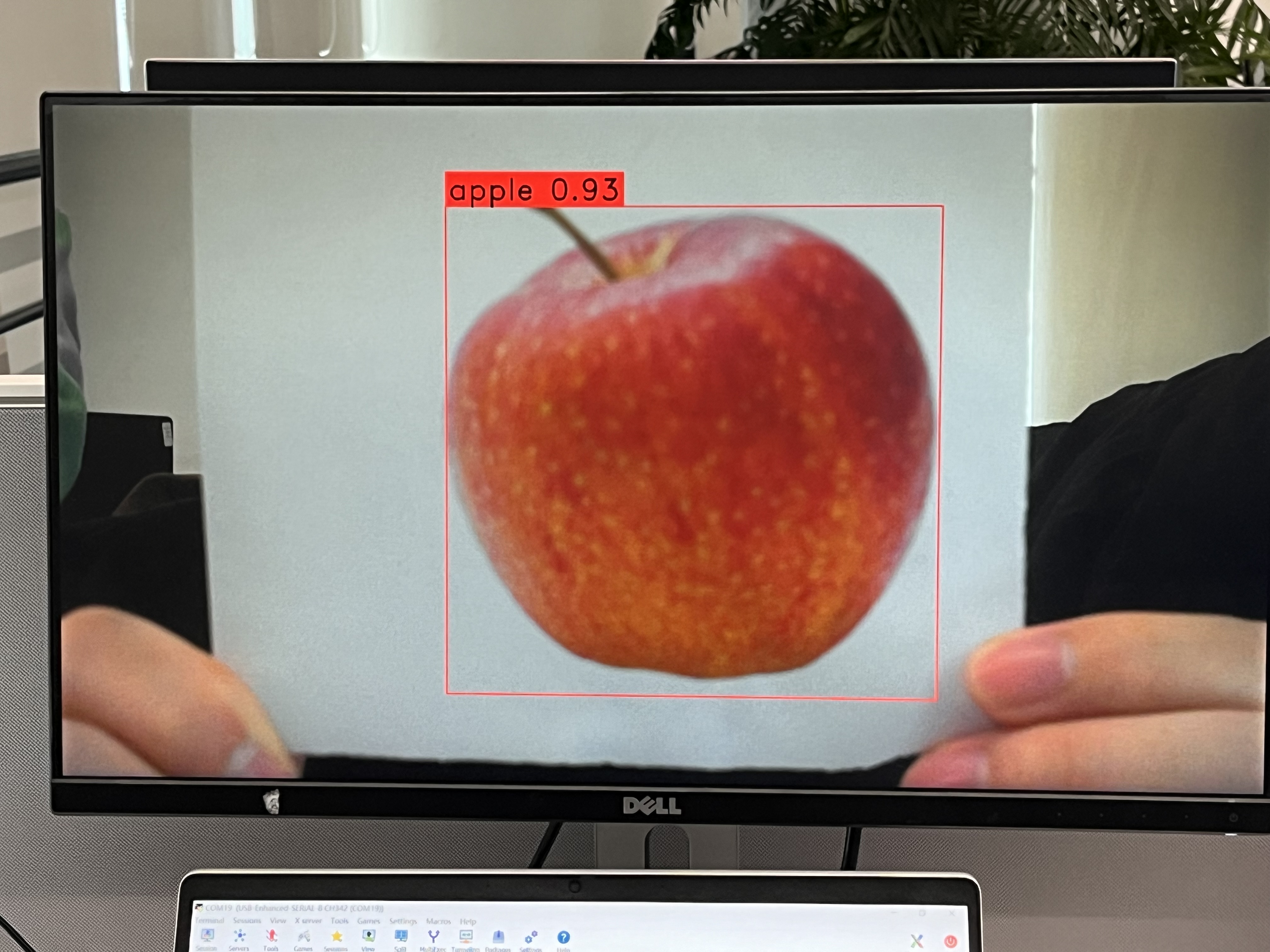

下述代码是视频流推理的过程。
*视频流推理
void video_proc_ob_det(config_args args, char *argv[])
//启动video capture
vivcap_start();
//创建一帧的数据结构实例用于osd显示
k_video_frame_info vf_info;
void *pic_vaddr = NULL;
memset(&vf_info, 0, sizeof(vf_info));
//数据初始化
vf_info.v_frame.width = osd_width;
vf_info.v_frame.height = osd_height;
vf_info.v_frame.stride[0] = osd_width;
vf_info.v_frame.pixel_format = PIXEL_FORMAT_ARGB_8888;
block = vo_insert_frame(&vf_info, &pic_vaddr);
// alloc memory
size_t paddr = 0;
void *vaddr = nullptr;
size_t size = SENSOR_CHANNEL * SENSOR_HEIGHT * SENSOR_WIDTH;
int ret = kd_mpi_sys_mmz_alloc_cached(&paddr, &vaddr, "allocate", "anonymous", size);
if (ret)
std::cerr << "physical_memory_block::allocate failed: ret = " << ret << ", errno = " << strerror(errno) << std::endl;
std::abort();
//声明检测结果变量results,用于存放检测结果
vector<ob_det_res> results;
//实例初始化
AnchorBaseDet ob_det(args, argv[2], {SENSOR_CHANNEL, SENSOR_HEIGHT, SENSOR_WIDTH}, reinterpret_cast<uintptr_t>(vaddr), reinterpret_cast<uintptr_t>(paddr), atoi(argv[4]));
//while循环内依次获取一帧图像,经过AI模型推理过程输出并后处理,在OSD帧上绘制结果并插入到显示
while (!isp_stop)
ScopedTiming st("read capture", atoi(argv[4]));
// VICAP_CHN_ID_1 out rgb888p
// 将camera的当前帧dump到dump_info中
if (ret) {
continue;
//将dump_info内的数据拷贝到AnchorBaseDet实例化时用到的地址vaddr
ScopedTiming st("isp copy", atoi(argv[4]));
memcpy(vaddr, (void *)vbvaddr, SENSOR_HEIGHT * SENSOR_WIDTH * 3);
//检测结果清空
results.clear();
//预处理
ob_det.pre_process();
//推理
ob_det.inference();
//模型输出后处理
ob_det.post_process({SENSOR_WIDTH, SENSOR_HEIGHT},results);
//创建osd帧数据
//在osd的一帧上绘制检测框和检测类别
ScopedTiming st("osd draw", atoi(argv[4]));
Utils::draw_ob_det_res(osd_frame, results, {osd_width, osd_height}, {SENSOR_WIDTH, SENSOR_HEIGHT});
//将osd_frame中的数据拷贝到pic_vaddr
ScopedTiming st("osd copy", atoi(argv[4]));
//显示通道插入帧
kd_mpi_vo_chn_insert_frame(osd_id+3, &vf_info);
printf("kd_mpi_vo_chn_insert_frame success \n");
if (ret) {
//释放句柄
vo_osd_release_block();
//停止video capture
vivcap_stop();
// free memory
ret = kd_mpi_sys_mmz_free(paddr, vaddr);
if (ret)
std::cerr << "free failed: ret = " << ret << ", errno = " << strerror(errno) << std::endl;
std::abort();

10.2.7.2 上板部署效果#
静态图推理图示:
视频流推理图示:
