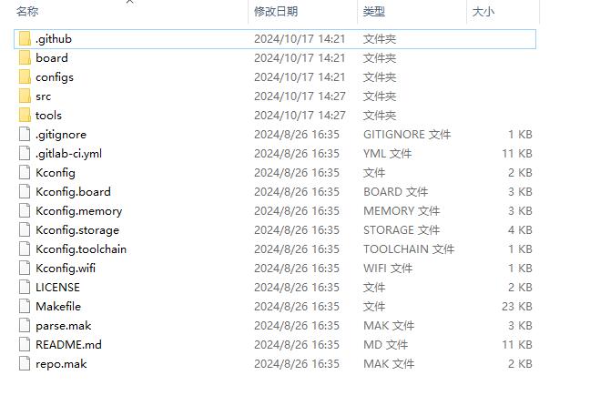

1.在AI开发教程中,第三节(3.K230 AI Demo概述中3.2列表子目录第一个)我通过gitee链接下载了整个工程文件。如下图:
2.但是打开后,我找到工程目录下py类型文件,路径为k230_sdk-main\src\little\uboot\test\py,但是py文件较多 有好几个,不清楚是需要在canm ide中运行哪一个执行该工程
3.尝试多个以后,发现都会报错

观察了几个代码 在main.cc文件 类似c语言 但这个应该不能在k230开发板直接下载

就是说我看的那个ai demo不能通过ide处理 但是k230那个文档里的ai 是可以下载去直接的 是这个意思吧应该
是的,这是两套东西,IDE的那一套时k230_canmv,使用MicroPython开发,在IDE里面写代码运行,一般不用自己编译镜像,上手简单;但是你看到的ai demo属于k230_sdk,一般时使用cpp开发,不使用IDE,因为不同的板子有不同的配置,需要添加不同的配置文件,创乐博的v3.0的板子的配置文件还没发布,将在下个版本添加。
