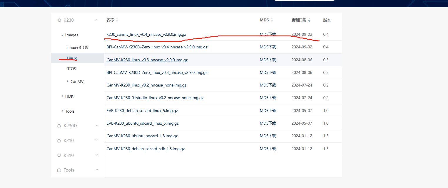

1.烧写该镜像大核是否也是linux
2.大核可以运行linux吗,如果可以那个关于ai推理这一块可以使用python
1.烧写该镜像大核是否也是linux
答:这个镜像大核运行的是linux,小核什么都没运行。
答:大核运行的是linux,ai推理这一块目前还不支持使用python。
