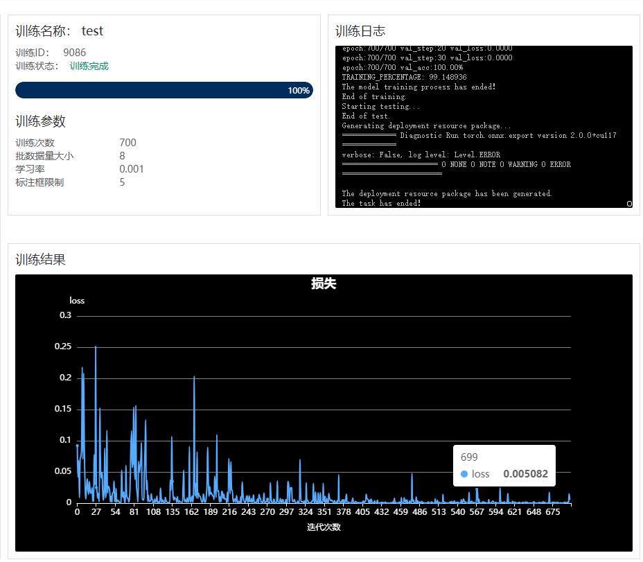

模型训练时,数据集里鼠标和笔我各添加了160张,训练时选择了K230,nncase为2.8.3(这个版本应该是正确的,不然后面我应该也不能运行模型),迭代次数等其他参数都是默认
训练结果如下,训练结果应该不错,到后面loss很低很低

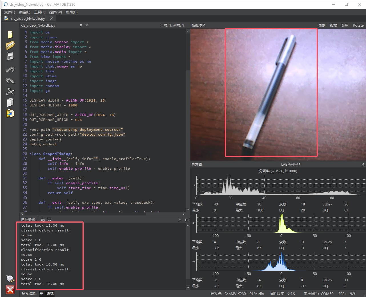

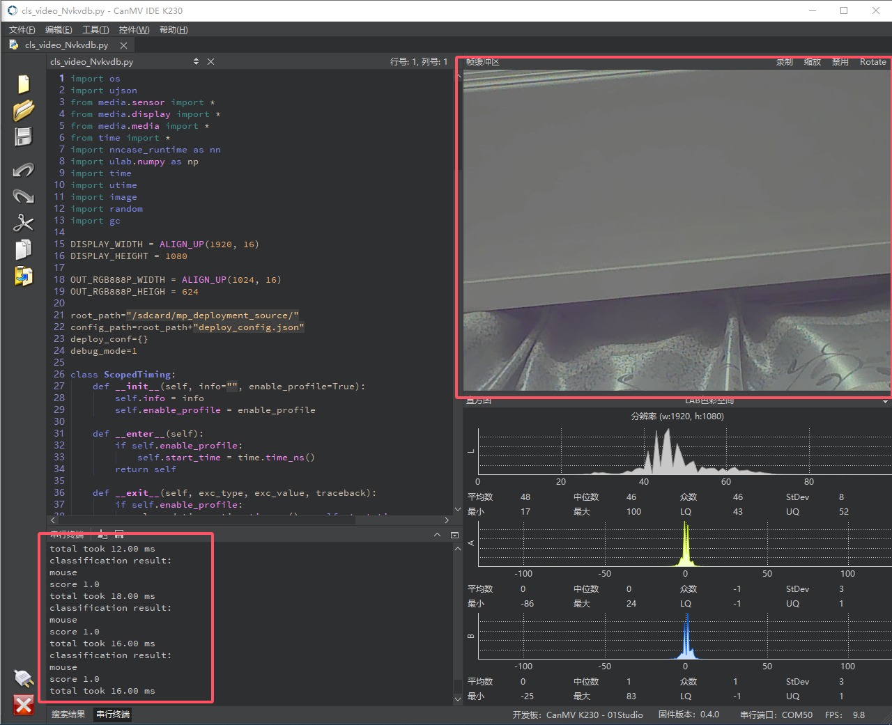

然后就是按照教程,复制文件到SD卡,并运行video的py代码(没有做任何修改,是直接运行的),但是很奇怪我无论拍什么他都说识别到了目标,并且为1.0
并且我也尝试过image的那个py文件,结果一样
我也尝试过修改json文件,把confidence_threshold改到0.9,依旧是老样子。

已修改代码,您可以重新提交任务训练测试
非常感谢,我马上去试试
非常抱歉,这是我们提供代码的问题,后续我们会尽快修改。谢谢
