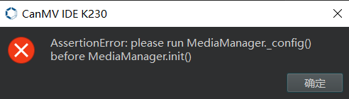

目标检测任务正常执行,但是没有播放.wav文件,如果调换顺序执行
_thread.start_new_thread(fun2,())
_thread.start_new_thread(fun1,())
则不会报错,但是目标检测任务没有正常进行,只有摄像头的画面显示在IDE缓冲区,.wav文件也没有播放
请给出代码,如果目标检测使用的是aidemo的模式,MediaManager的init被封装在了PipeLine中,如果需要同时播放音频和运行人脸检测,需要重新调整代码结构,在MediaManager.init之前配置好视频和音频的配置,然后再执行MediaManager.init。

p.open要在pl.create()之后,output_stream.close要在pl.destroy之前,wav音频文件播放单独放到线程里
由于篇幅限制,无法将完整的代码发出来:
大概结构:
一:库的调用
二:fun1:DetectionApp.py里面的代码
三:fun2:audio.py里面代码
四:_thread.start_new_thread(fun1,())
你需要在那个多媒体控制器运行之前配置好他的参数,我建议你把初始化图像和屏幕的部分移到两个线程之前来控制时序。
