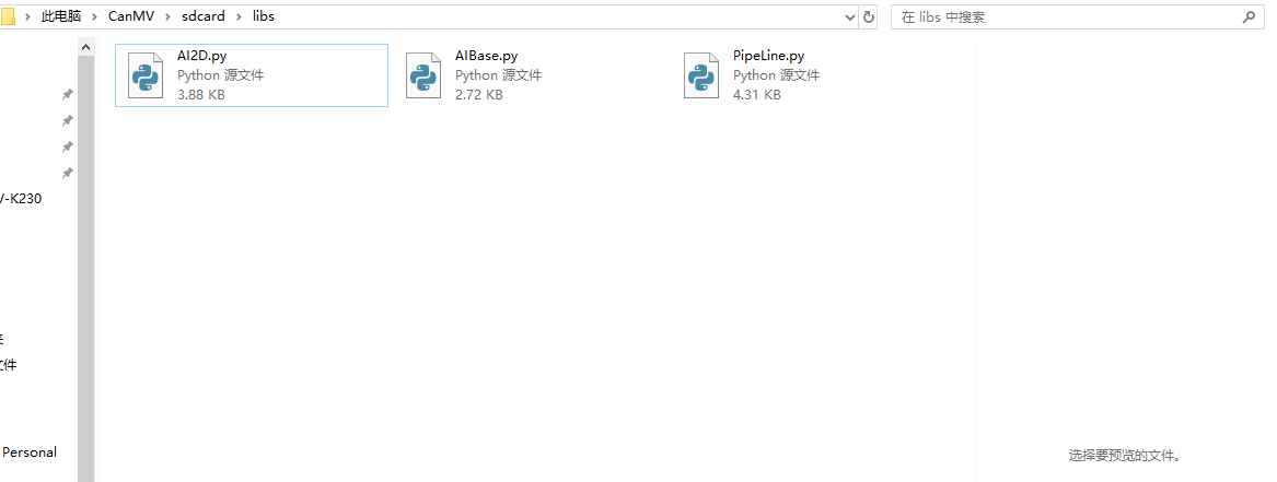

这是我的镜像:
我看k230教程,以及yolo部署上说有yolo这个库,但为什么我这里面没有,除了yolo库其他三个库都有
这是k230点开后lib中有且仅有的三个库
请问如何导入yolo库,是我的操作有问题吗?我上网搜了一些资料好像没看到有和我一样问题的,麻烦大佬解答,十分感谢大佬!

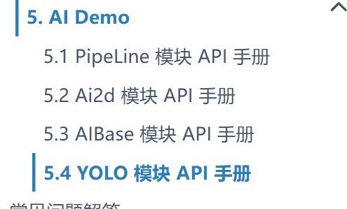

用户您好,YOLO模块的API和例程正在dev分支,还没有合并到release版本,将在下个版本1.2新增。您可以参考:
  • API文档https://developer.canaan-creative.com/k230_canmv/zh/dev/zh/api/aidemo/YOLO%20%E6%A8%A1%E5%9D%97%20API%20%E6%89%8B%E5%86%8C.html
  • 例程文档https://developer.canaan-creative.com/k230_canmv/zh/dev/zh/example/ai/YOLO%E5%A4%A7%E4%BD%9C%E6%88%98.html
按照文档中的内容烧录PreRelease固件进行测试。同时欢迎将测试结果反馈给我们。
那请问yolo库在哪里能导入呢?我看文档说烧录Release PreRelease · kendryte/canmv_k230中的镜像,烧录进去是一堆二进制文件而且把我之前的镜像也给覆盖了,没有找到yolo库
你连上IDE就能看到了,新版本的micropython固件烧录完在windows上挂载是看不到的
可以了感谢您的耐心解答!
