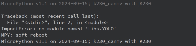

ImportError: no module named 'libs.YOLO' 如何解决

烧录这里的固件:https://github.com/kendryte/canmv_k230/releases/tag/PreRelease

好的 搞定了谢谢
