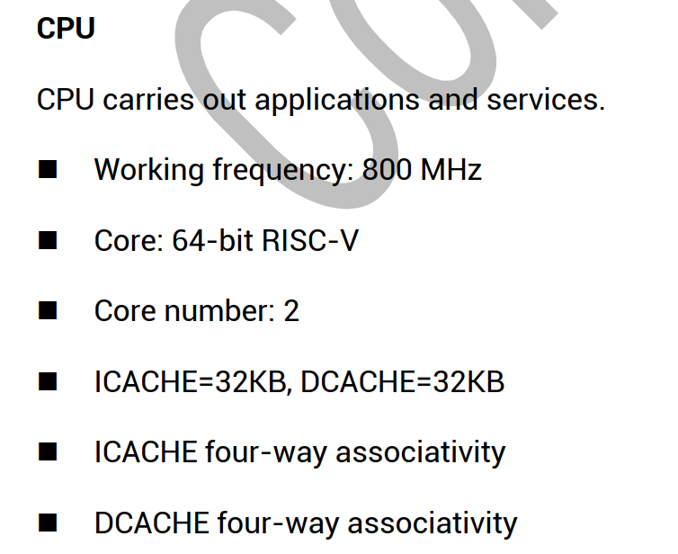

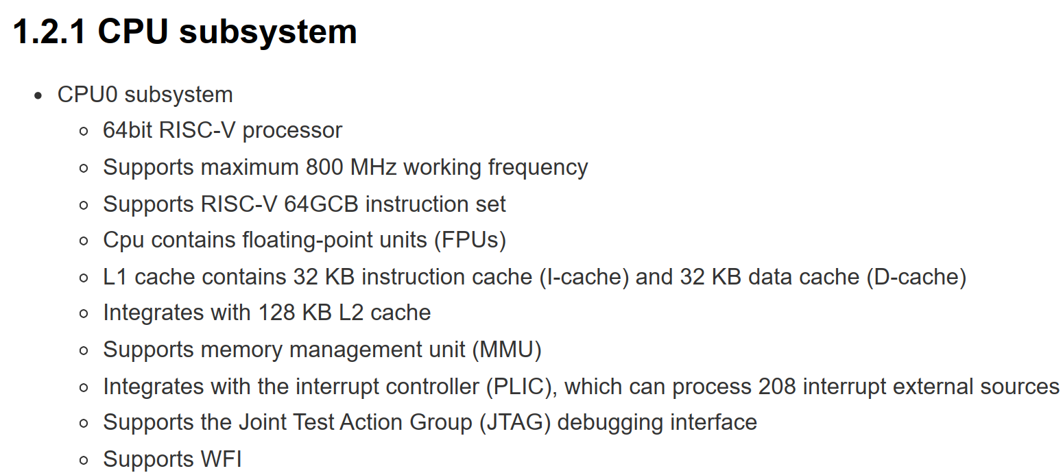

参见芯片的手册。
K230:
K230 Datasheet
K510:
K210:
