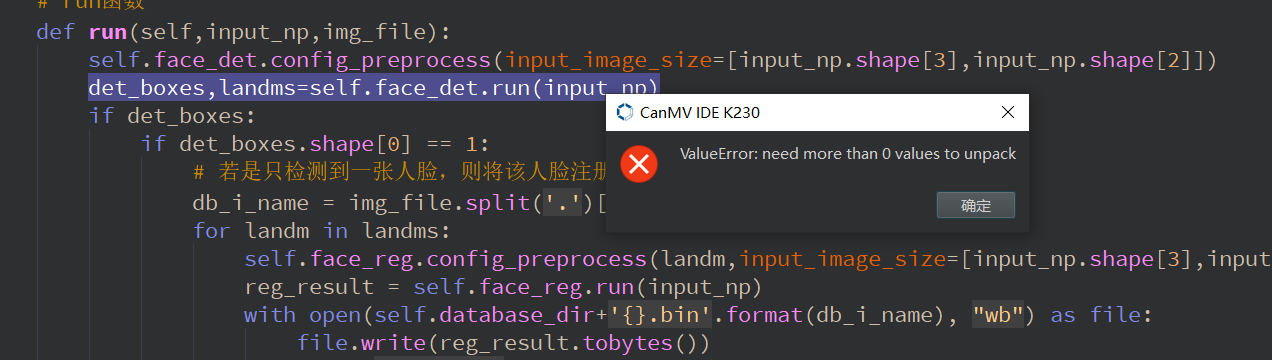

代码里面,我分成了两部分,都只是部分代码,这是官方例程的代码,他是传入图片,然后将图片转换成RGB888格式,再用RGB888格式进行注册人脸的代码,我想直接从文件中读取RGB888,然后转换成人脸数据,省略读取图片转换成RGB888的步骤

如果你有rgb888格式的bin文件,那你可以从文件中读取。
我尝试了,但是会报错,与用没有人脸的图片注册报错一致
我把RGB888用python转成图片显示是有人脸存在的
