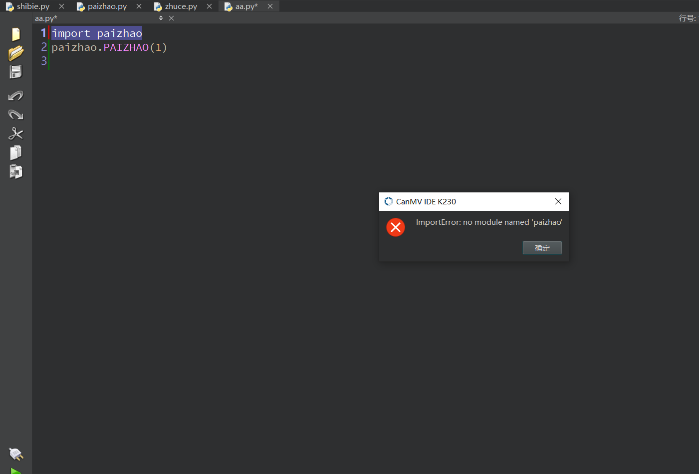

如何导入自己编写好的模块
Asked Nov 28, 2024
Viewed 728
micropython
我自己写好的模块,要怎么在另一个文件中使用呢,我尝试导入,但失败了,已经放在同一个文件夹下
短笛无声
35
asked Nov 28, 2024
拷贝到sdcard/libs下面,然后类似于PipeLine那样调用
