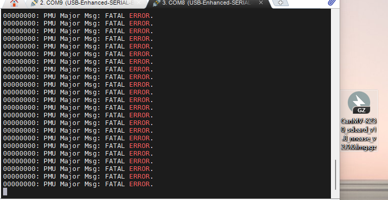

CanMV-K230-LP4-V3.0开发板可以使用双系统的固件吗?
Asked Dec 4, 2024
Viewed 922
linux_rtos
出现了这个错误

你好,这是固件不匹配板子出现的错误。

canmv3.0 需要自己编译固件(官网没有这个板子的预编译固件),make CONF=k230_canmv_v3_defconfig
