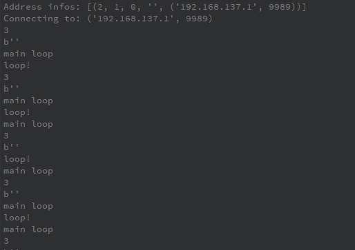

mircopython 环境下socket.recv() 好像会让所有线程被阻塞 这个有办法解决吗?
Viewed 872
设置成非阻塞和0.1秒超时都没有效果,一个线程阻塞所有线程都会阻塞.

所有线程会跟着这个3秒一循环,这个怎么解决?
3 Answers
有测试代码吗?新开线程也是阻塞了?
启动后全部变成3s循环

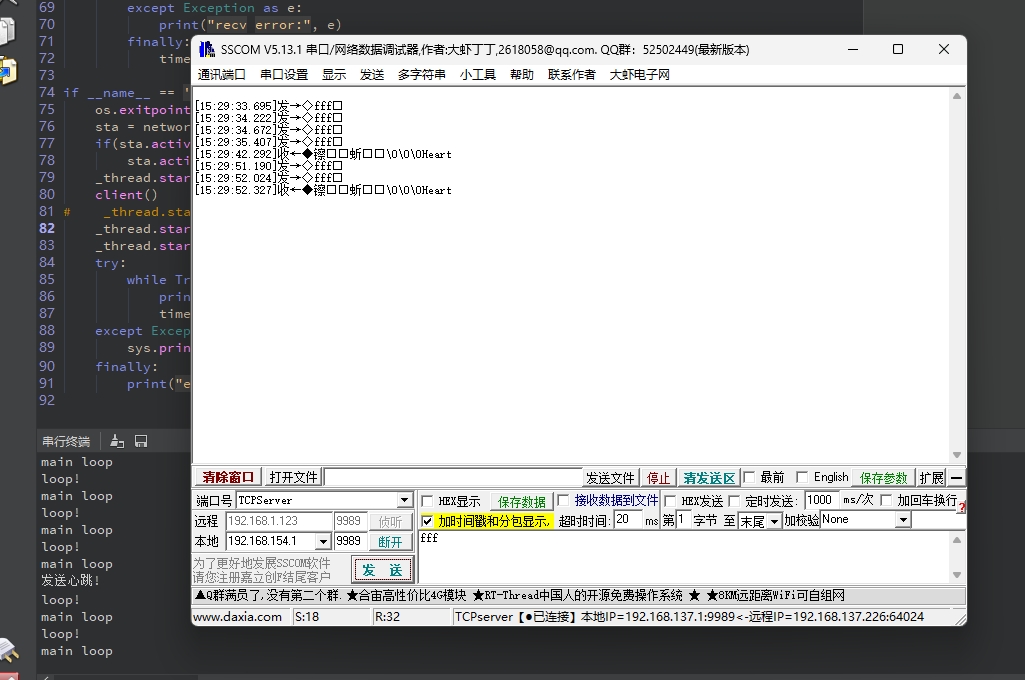

你好,请更新到最新的prerelease固件,有对这个问题进行修复,从这里下载,https://github.com/kendryte/canmv_k230/releases/tag/PreRelease
更新了今天最新的CanMV-K230_LCKFB_micropython_PreRelease_nncase_v2.9.0.img
现在变成了recv会一直阻塞不影响其他线程,但是收不到服务端发来的消息

你好,在test1 函数里添加
global mysocket
mysocket.settimeout(1)
print(f"mysocket {mysocket}")
可以了,感谢

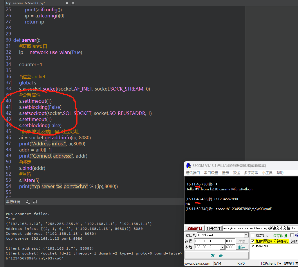

我怎么加了settimeout(1)没效果呢? 板子是创乐博K230,刷了CanMV-K230_micropython_v1.0_sdcard_v1.6_nncase_v2.8.3.img
#配置 tcp/udp socket调试工具

def server():
    #获取lan接口
    ip = network_use_wlan(True)
    counter=1
    #建立socket
    global s
    #设置属性
    s.settimeout(1)
    s.setblocking(False)
    s.settimeout(1)

加了s.settimeout(1) 3秒响应,不加5秒响应,导致我umodbus跑不通,超时设6秒才能读到寄存器
从这里下载新固件,3秒响应问题解决了,只剩下umodbus库,只能响应一次都问题了
