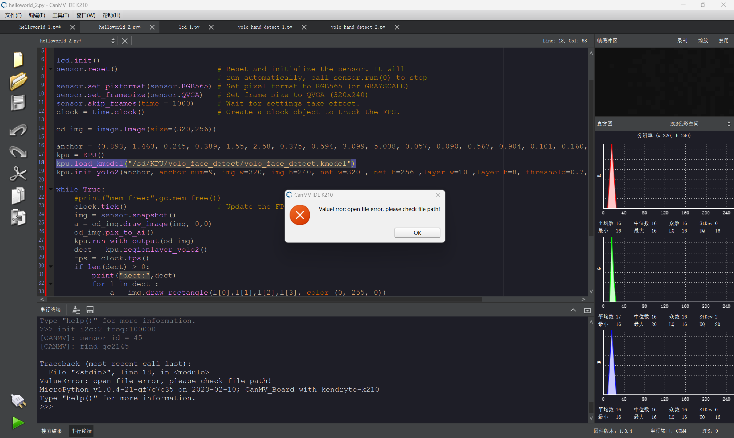

一直报错显示打开文件错误,请查看文件路径,但是我SD卡中的路径就是这个,一直无法解决

您好,k210运行ai程序可以参考:
  1. 下载rufus,插入tf卡,打开rufus,引导类型选择“非可引导”,文件系统选择“FAT32(默认)”,格式化结束后不要拔出,到磁盘显示的根目录下新建KPU/yolo_face_detect目录,并将模型拷贝进去;
  2. 下载https://github.com/kendryte/canmv/releases/download/v1.0.7/canmv_dock_lite.bin 固件,打开CanMV IDE K210,选择工具烧录;
  3. 烧录完成后,连接IDE打开代码运行;
呜呜呜还是不行
你是哪个板子?
我也是这样
