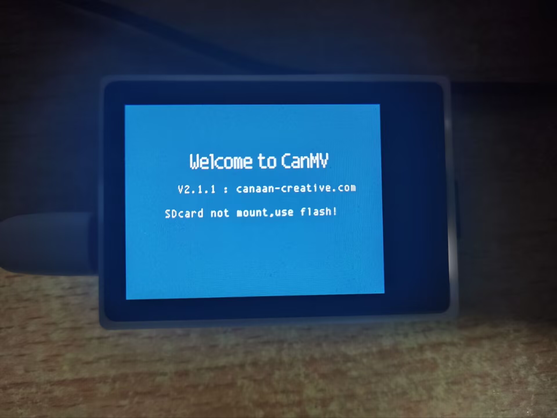

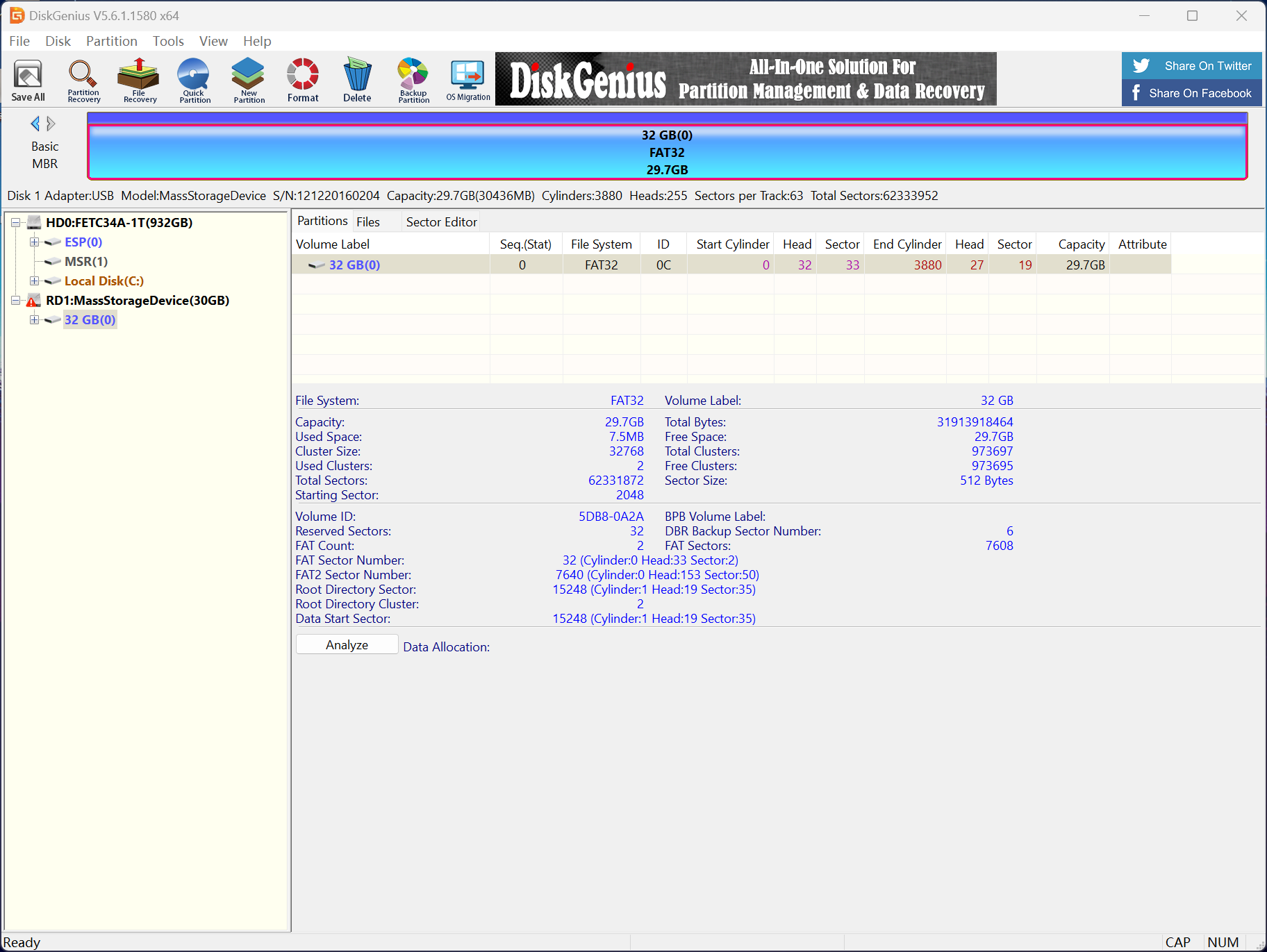

k210无法挂载SD卡,格式化SD卡为FAT32也是不行

你好,k210没有sdio控制器,使用的是spi来驱动sd卡,因此会有兼容性问题,请更新到最新的固件看能否支持,https://github.com/kendryte/canmv/releases/tag/v1.0.7
我用的是亚博的那款K210,卡也是买的时候商家送的,固件烧录的是官网最新版的
请下载github这里的最新版固件
大概率是你SD卡的问题,换闪迪的卡试试
