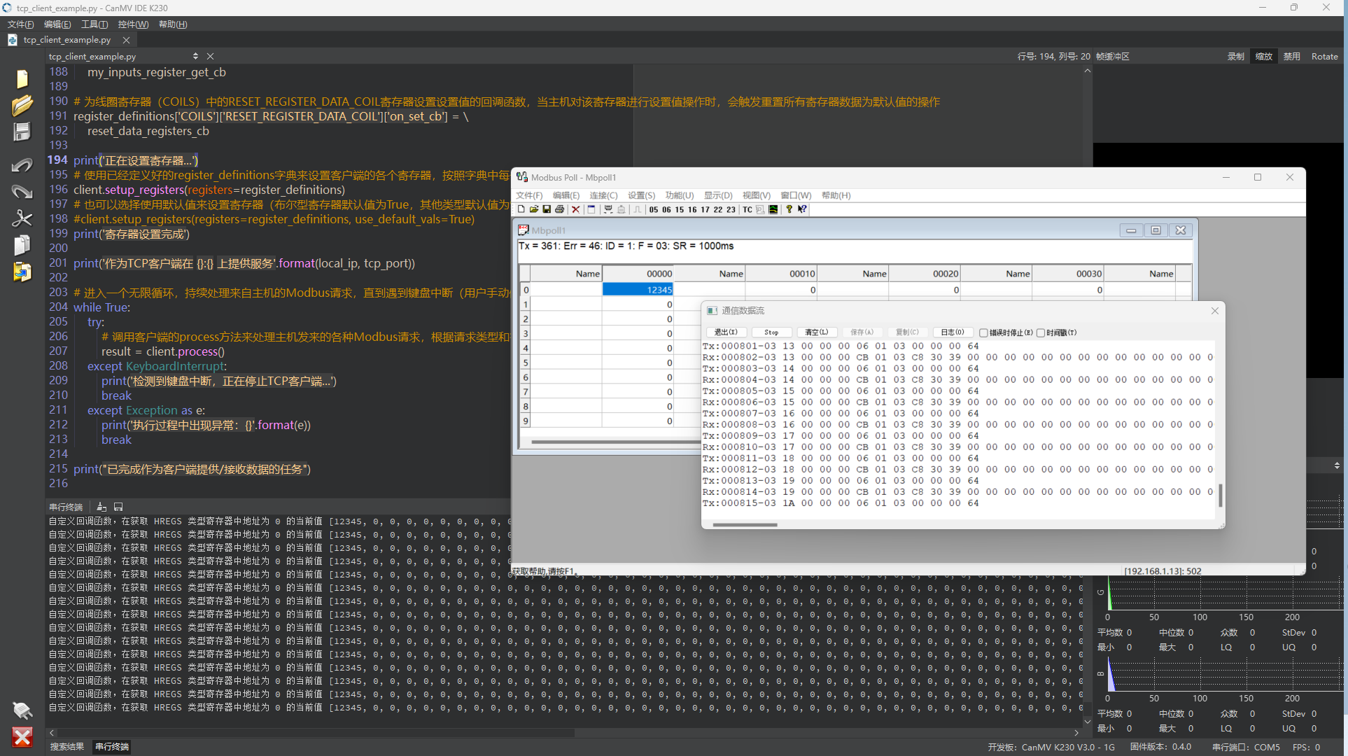

板子是创乐博K230,刷了PreRelease 下CanMV-K230_V3P0_micropython_PreRelease_nncase_v2.9.0.img.gz 固件,解决了socket.recv()阻塞问题,Modbu Tcp_client 可以读了,但是只能读一次,只响应一次,断开连接,重连又可相应一次,也能响应第二个连接
后来到处加print, 终于把 umodbus 库 modbus Tcp 从站 程序流程理清楚, 从站是先创建socket, 然后绑定端口,然后侦听client连接,当有连接接入,就recv(), 使用的都是默认的阻塞模式, 设置超时,超时后结束操作,程序是先socket.accept(),当有client 接入,先socket.settimeout(value),接着进行socket.recv(size) ,超时后进行下次socket.accept(),等待client接入,recv
之前的固件,socket.recv()始终阻塞,设置超时时间和socket.setblocking(True)无效,超时时间3秒或5秒,更新了PreRelease 固件解决了这个问题,socket.recv()可以设置setblocking模式,或设置超时,就可以不等待或等到超时就退出recv了
我现在的现象是只能读一次,但可以多次accept(),但是之后只能recv() 一次数据,并发送响应包,完成一次modbus读写操作,最后确定程序死在了socket.accept(), accept()不能设置非阻塞模式,也不能设置超时,都无效,只能接收到连接然后退出进行下一步的recv, 所以,就之能完成第一次建立连接之后的接收并回复了
我现在在socket.accept()之前先判断是否有client_soket ,如果没有就accept(),之后recv, 有就直接recv, 现在是可以连续响应了,但是缺陷是只能单连接操作,不会在响应第二连接, 也就是说modbus tcp 在502端口等待连接, 只能接入一个client 连接并支持响应读写,单是无法支持多连接了
所以希望能尽快修正socket.accept()的这个bug, 让socket.accept()支持非阻塞模式和超时
