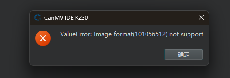

显示jpeg图片时报错 ValueError: Image format(101056512) not support
Viewed 647

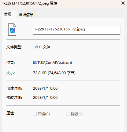

img = image.Image("/sdcard/1-229137175230156172.jpeg")
Display.show_image(img)
报错:
图片转成PNG格式同样报错
LCD只能显示固定分辨率的图片,下面代码可以将任意图片resize成支持的分辨率即800*480,可以试一下下述代码:
