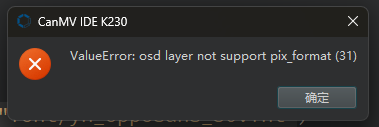

我希望能让摄像头捕获到的画面修改至OSD层,于是我修改了下面这部分代码
sensor_bind_info = self.sensor.bind_info(x = 0, y = 0, chn = CAM_CHN_ID_0)
# Display.bind_layer(**sensor_bind_info, layer = Display.LAYER_VIDEO1)
Display.bind_layer(**sensor_bind_info, layer = Display.LAYER_OSD2)
但是这会导致报错:
我应该如何修改才能达到我的目的?

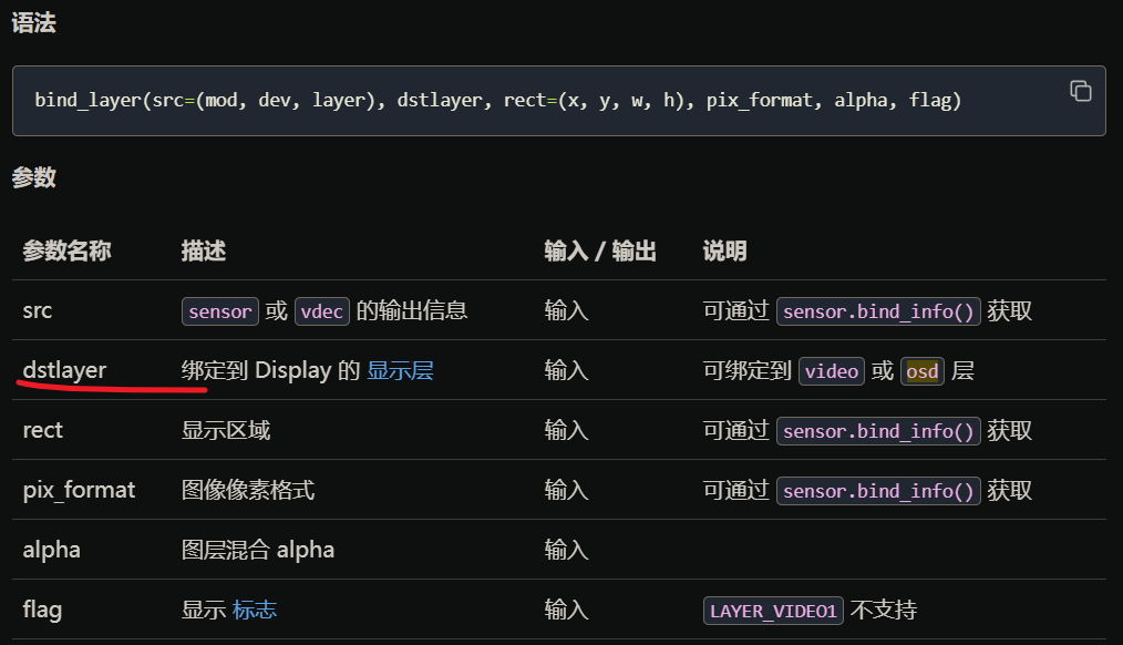

并且我看到文档中写的参数名称为dstlayer,我是否应该修改layer = Display.LAYER_OSD2
改成dstlaye = Display.LAYER_OSD2
https://developer.canaan-creative.com/k230_canmv/zh/main/zh/api/mpp/K230_CanMV_Display%E6%A8%A1%E5%9D%97API%E6%89%8B%E5%86%8C.html#layer
我尝试了使用修改layer = Display.LAYER_OSD2 改成 dstlaye = Display.LAYER_OSD2
这样不会报错,但是似乎没有达到我希望的效果
你好,osdlayer仅支持显示(bind)rgb888,rgb565,以及灰度图像
