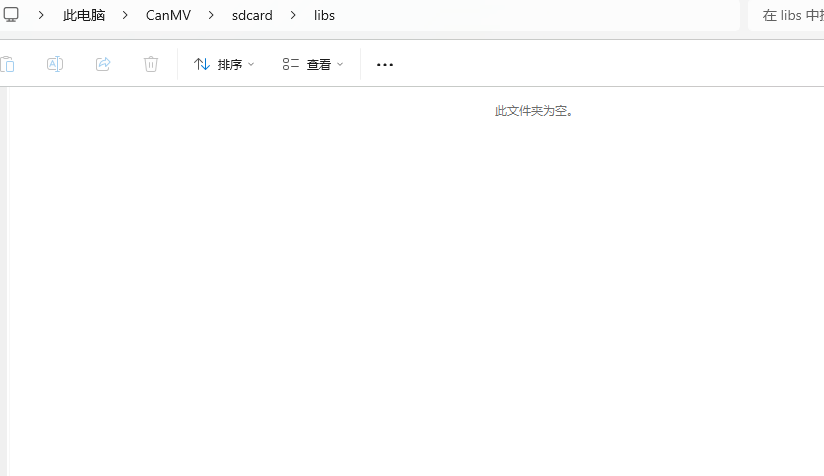

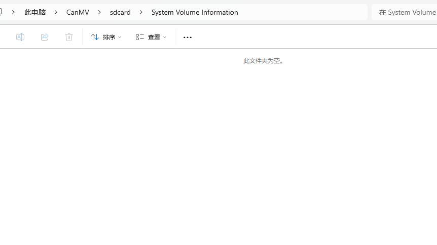

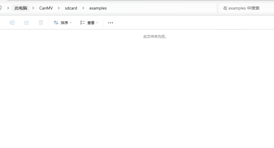

我是用K230保存了许多图片,保存超过三百张图片后,文件夹里面的文件便无法显示,但是程序可以正常使用。

你好,这个是已知bug,建议文件夹内存储超过200个文件时,通过读卡器来读写文件。
