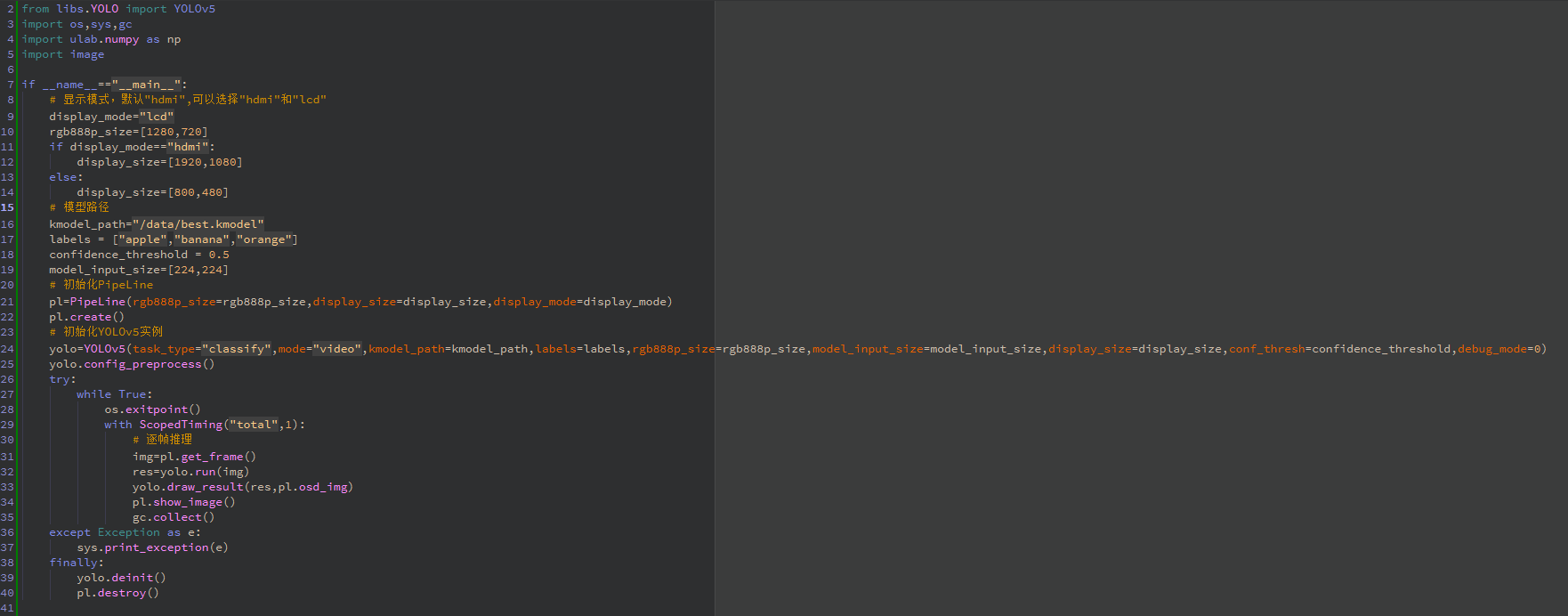

我参照yolo大作战确实做出来分类了(视频流),但是三种水果同时出现后,结果要么是其中一种,要么没有,而且没有矩形框框住物体,我应该怎么做才能解决前面的问题
Viewed 412
既能在多个物体出现的场景下进行识别,而且每一个被识别到的物体可以被矩形框框住
这个代码就是yolo大作战中,视频流推理的代码
为啥要用分类做检测任务,直接用检测
佳楠开发社区的训练平台不好,基本没有效果
佬,那能问一下MaixHub训练的模型怎么用在K230上吗,孩子要被折磨疯了
