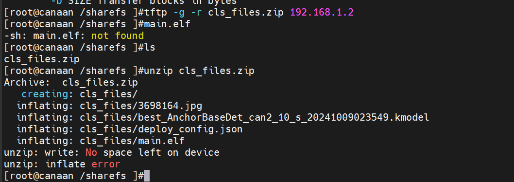

我是按照b站中的深度学习小菜一碟:基于勘智K230的蔬菜分类任务,这个视频来进行实践的。

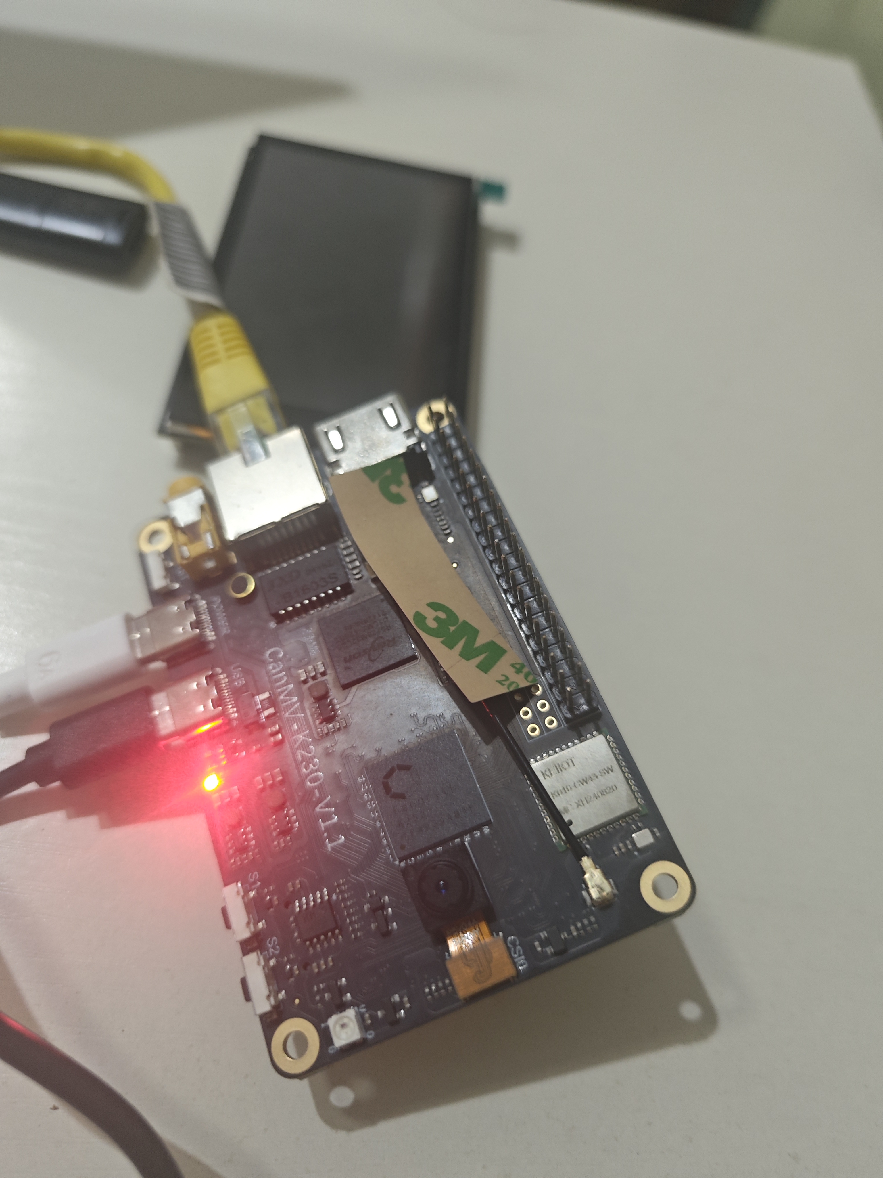

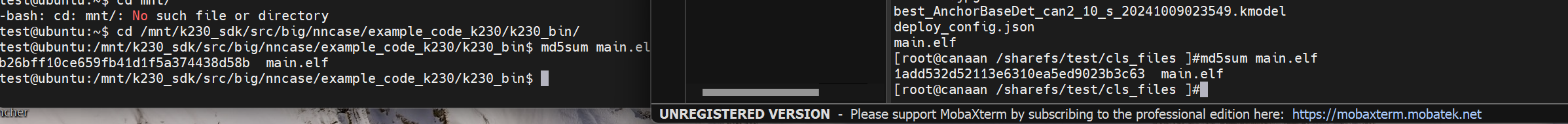

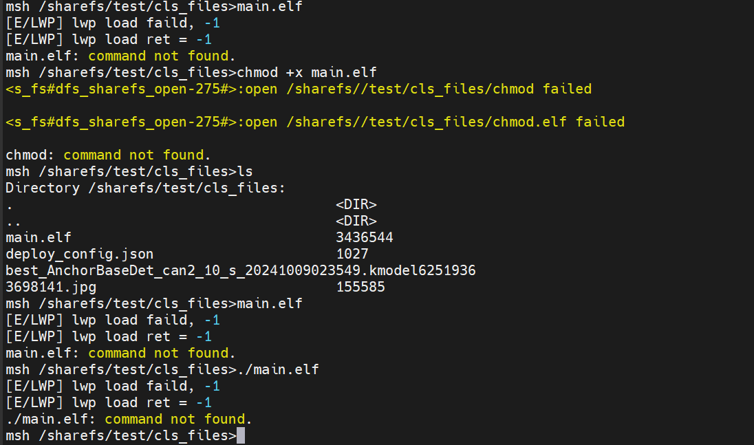

现在进行到了main.elf这一步,不清楚为什么找不到main.elf这个文件,我用ls,里面也还是有的。请您帮忙解答,感谢image.png,,这是用md5sum main.elf之后得出的不同结果,左边的是编译结束后的main.elf,右边是板子拷贝的main.elf,image.png,,,这个图是我重新连接板子之后,我查找我的test找不到,我的cls_files文件原来就放在这里,他重置了,我还要重新传输image.png,,,,解压cls_files.zip有问题image.png,,,,,,,,屏幕不亮be0aa0e766539ef01ea706e13c723a8.jpg,48a9550565379052d02c52c8d8a9b59.jpg

我的具体步骤就是按照你们在b站上面的那个蔬菜分类的步骤来的,拷贝文件出问题是指的在编译完的main.elf放入文件夹有问题,还是在传输到开发板上有问题,请您解答一下,感谢
传输到开发板上的过程有问题,分别对编译结束后的main.elf和板子上拷贝的main.elf求一下md5,看是否一致。板子上的md5计算在小核串口进行,使用“md5sum main.elf”,看一下是否相同。
是不一样的,可以看我原文中的新增加的最后一张照片
