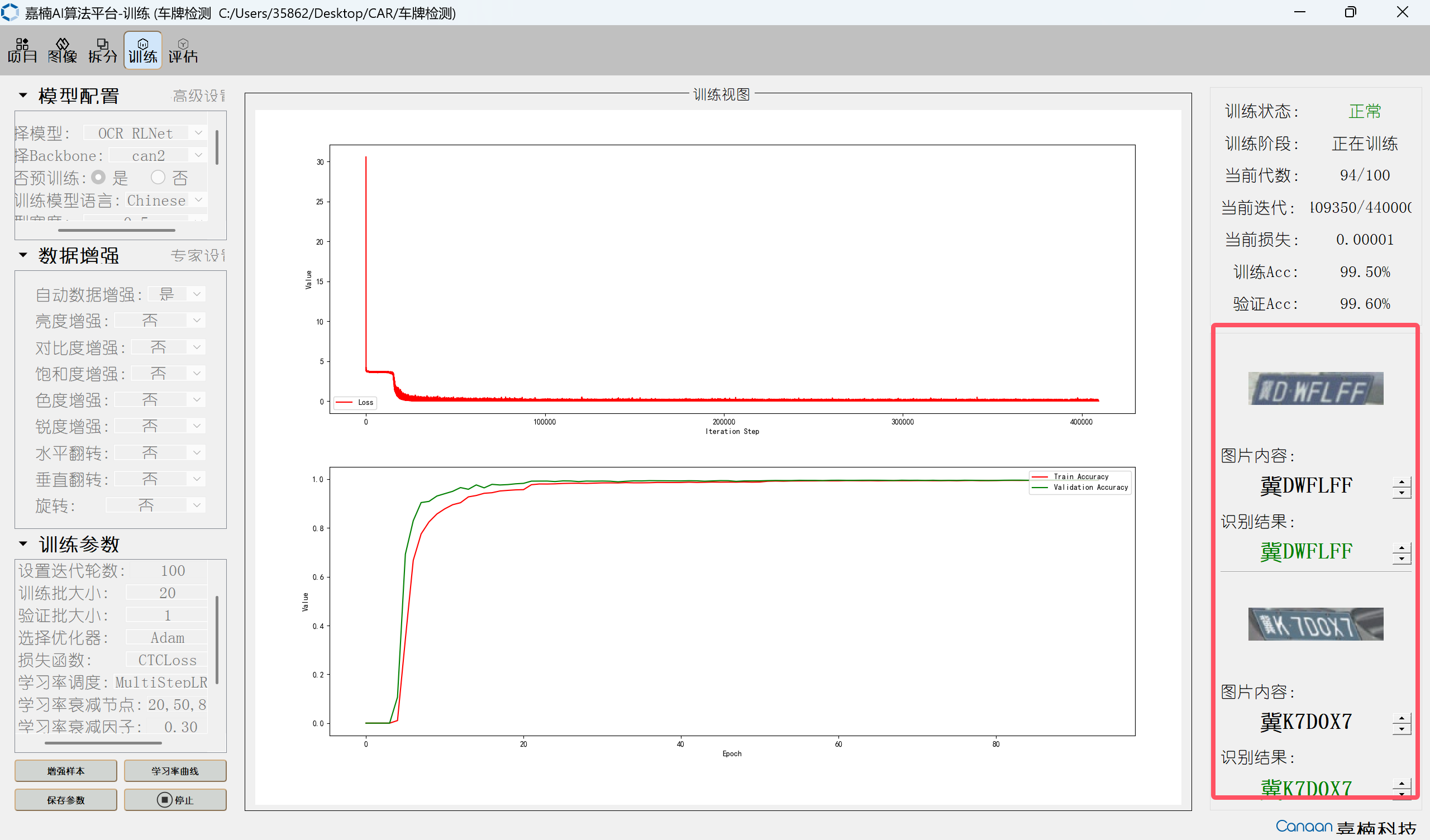

我在训练的时候,发现这边预测的效果很好,但是我自己把模型放到k230上的时候,发现识别效果很差
Viewed 619
我在训练的时候,发现这边预测的效果很好,但是我自己把模型放到k230上的时候,发现识别效果很差,是OCR识别的,能不能告知一下AI Cube中,OCR识别的预测的代码位于哪个位置,可否参考一下
  • 这里测试的是pt模型的指标,转换成kmodel的过程中因为量化过程的存在会有性能损失;
  • OCR识别任务并不适合使用视频流进行推理,因为其都是长条状的数据,如果直接输入摄像头获取的图像,预处理后文本区域会变形。它比较适合和OCR检测任务合并一起使用。先进行检测,然后将检测到的长条文本进行OCR识别。
  • 关于车牌识别,您可以烧录micropython固件,并打开CanMVB->sdcard->examples->05-AI-Demo->licence_det_rec.py,并测试效果。
