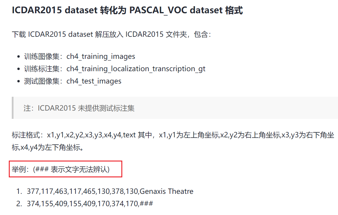

您好,这种格式的数据集主要是用来做检测任务,并不需要文本信息,但是为了使用公开格式的数据集,我们选择了ICDAR2015格式的数据集,该数据集要求携带文本信息,如果文本无法辨认,则需要使用###替代。如下图所示:
关于ICDAR数据集格式,请您参考如下链接:https://github.com/zcswdt/OCR_ICDAR_label_revise
