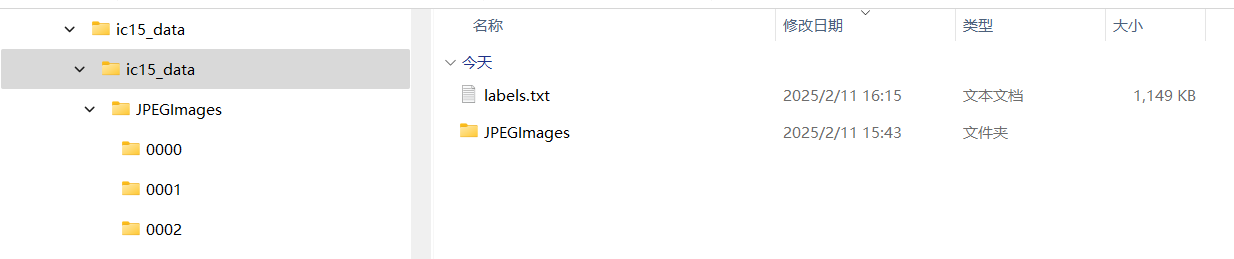

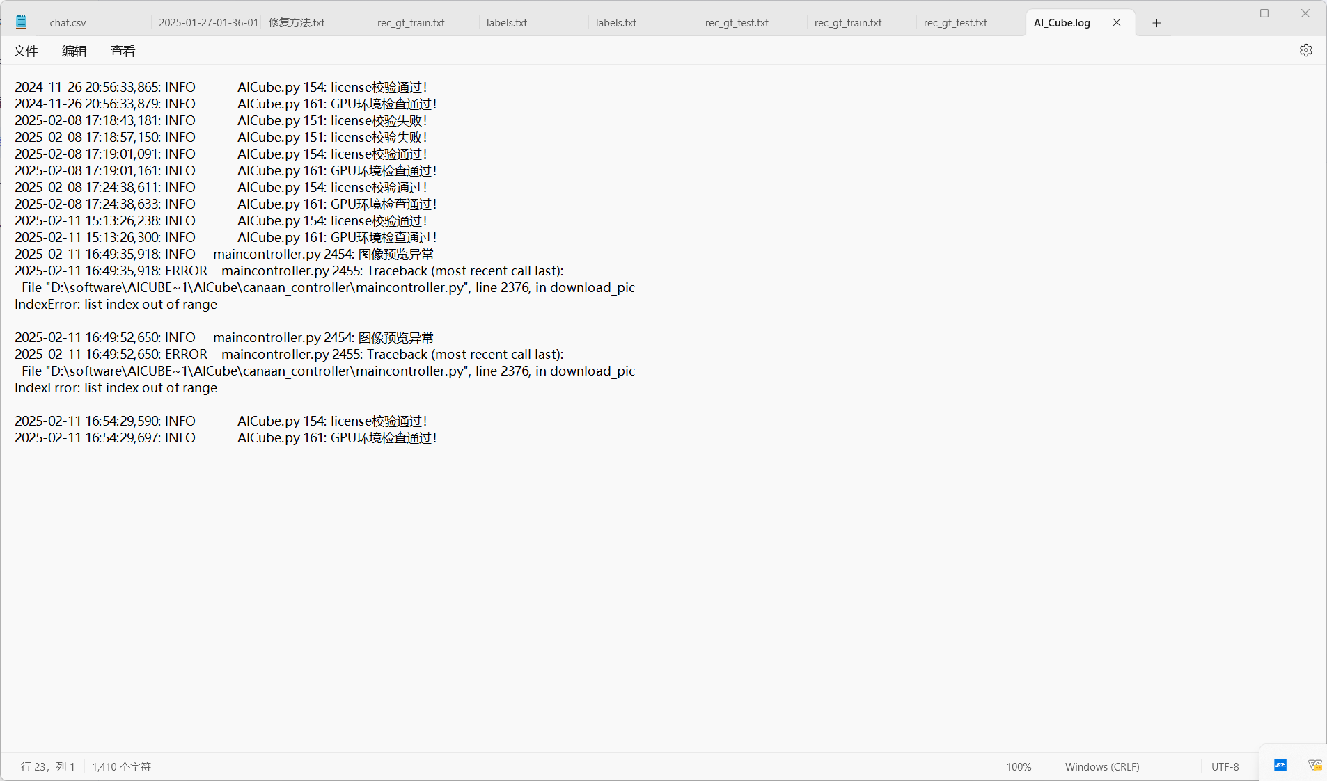

数据有问题,查看一下数据格式是否符合要求,查看AICube/AI_Cube.log,看看报什么错误。
麻烦看一下我发的图片
是否方便将数据发过来看一下
飞牛私有云分享【dataset.7z】,点击链接下载文件,App打开可转存到NAS:https://s.fnnas.net/s/6c7e52e467264c089d
收到,我来测试一下
