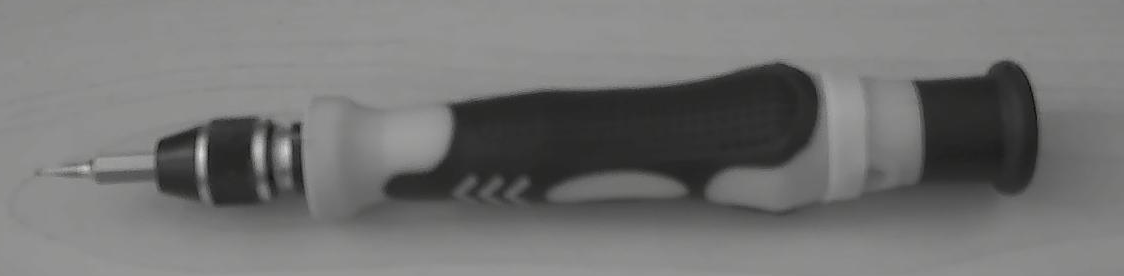

我的模板
如果模版改成pgm格式,则报错:
Out of fast frame buffer stack memory
