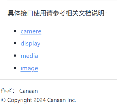

图中的 camere 的链接,仍旧是 :find_lines 网页。
File "", line 12, in
ImportError: no module named 'media.camera'<---------------
MPY: soft reboot
如何处理呢?
