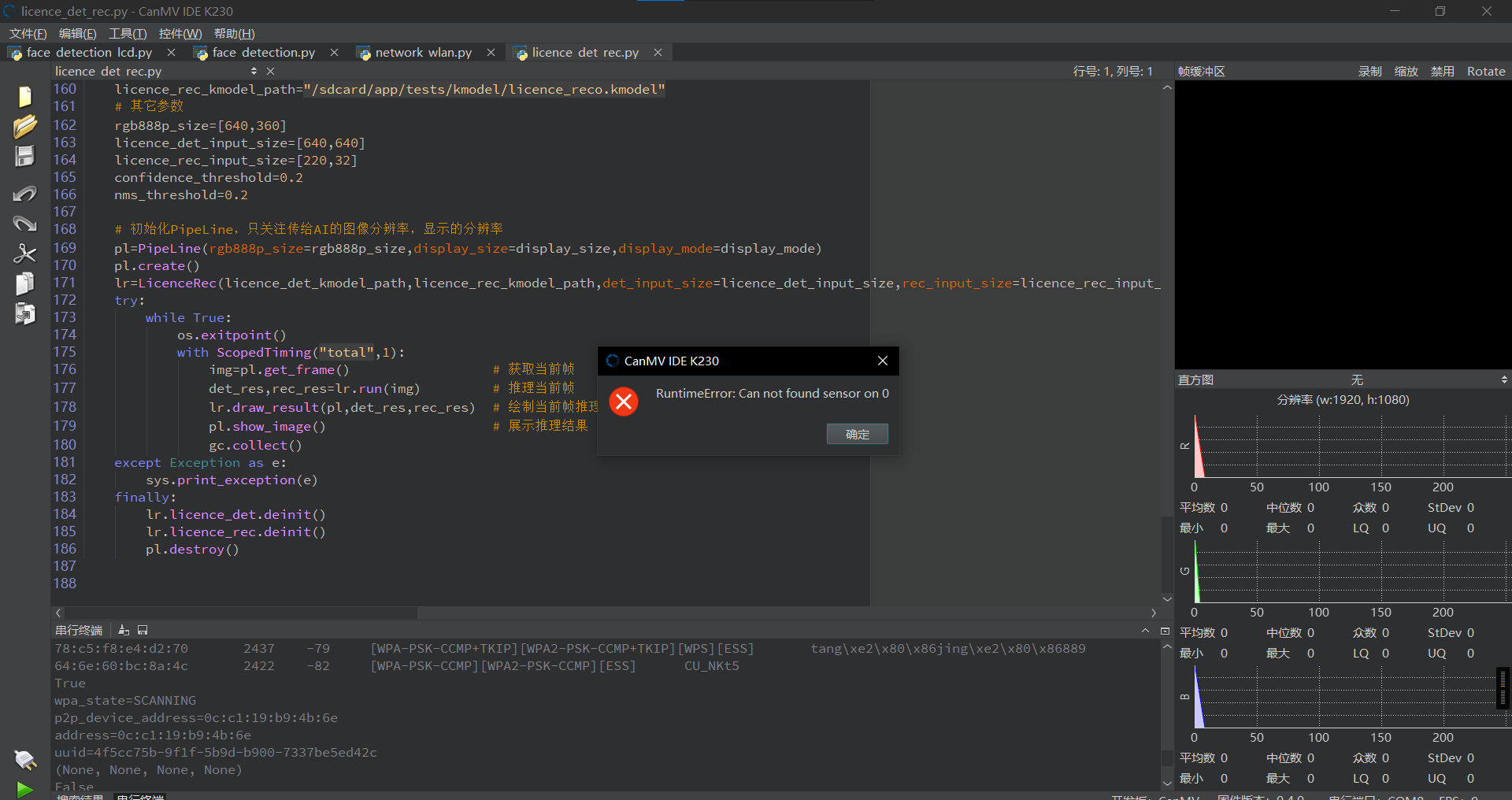

K230开发板在windows环境下运行程序提示RuntimeError: Can not found sensor on 0
Viewed 768
我在window系统环境下使用CANMV IDE 运行程序案例会出现RuntimeError: Can not found sensor on 0,有些程序不会出现,可以正常运行,请问这种情况怎么解决?我想请教下K230必须要在Linux环境下运行吗?image.png
