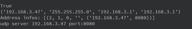

UDP-Server例程启动后不能正确接收网络调试助手发送的请求

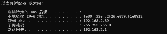

本机IP

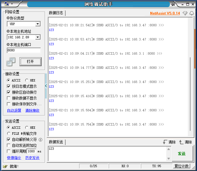

网络调试助手

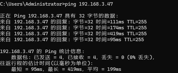

两个网络是在同一局域网:
例程:https://developer.canaan-creative.com/k230_canmv/zh/main/zh/example/network/udp_server.html#id10

完全按照教程里操作的,过程中也没有任何报错
在相同网络环境下,我同时打开两个网络助手,用两个网络调试助手互相进行UDP发送和接收,都是正常的。
