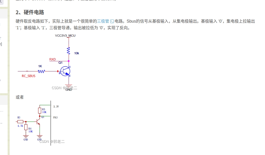

k230串口连接是否支持硬件层面的取反,需求是要连接sbus设备.
如果硬件支持,物理连接和软件API应该如何操作?

你好,230芯片不支持该功能,可以外接电路来实现。
