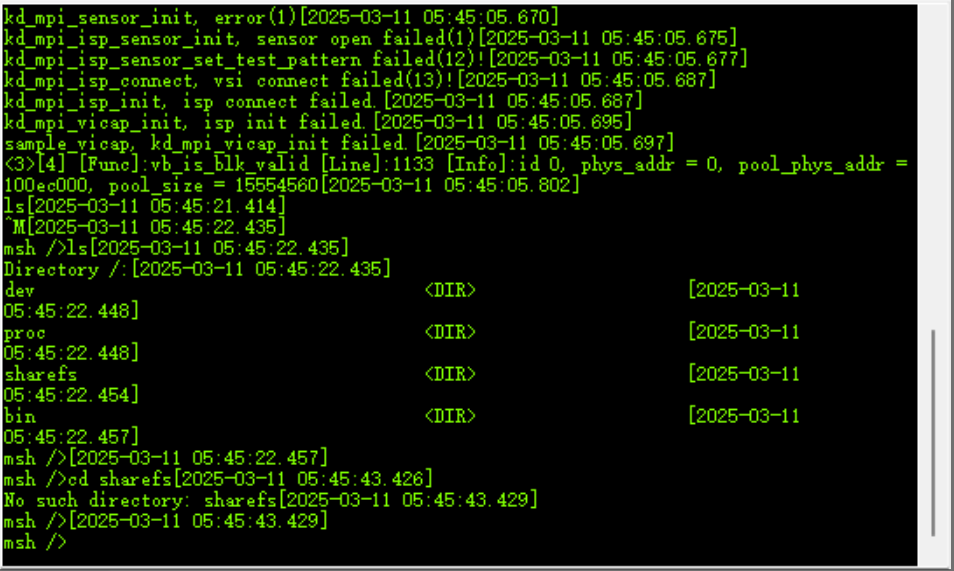

01 studio的k230烧录linux+rt-smart镜像后进入不了sharefs目录
Viewed 805
用串口输入ls能看到sharefs目录,但是用cd sharefs就返回No such directory: sharefs

双系统小核启动较慢,等小核启动起来再试试
小核的串口打印:end Kernel panic - not syncing: VFS: Unable to mount root fs on unknown-block(179,3);这是不是表示小核启动失败了
小核启动后串口打印输出的内容我放在下面的评论了,麻烦帮忙看下是什么问题呢
回车会要求你输入用户名吗
可以用balenaEtcher工具烧录镜像解决此问题,但是没有完全解决此问题.
取下卡,用读卡器拷贝app到文件夹内,再插上板子,问题又复现了.目前还没有办法解决.
谢谢
小核启动后串口打印输出的内容如下:
