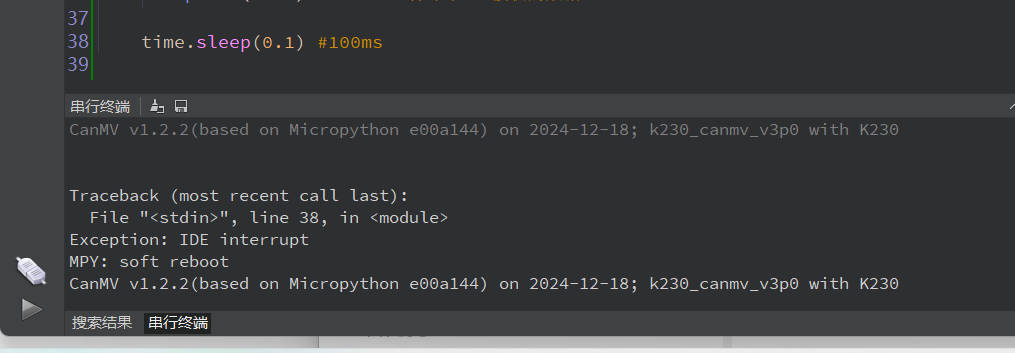

因为没有usb转ttl,所以借用jlink连接pc串口助手,但是在电脑ide上面无法运行,停止程序时出现报错,报错情况如下

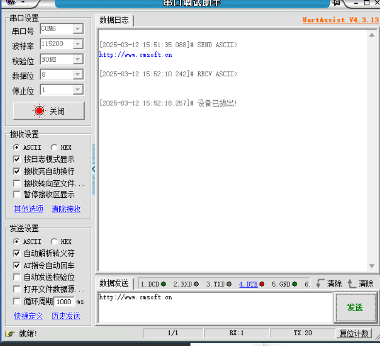

同时在运行的时候jlink连接串口助手可以正常发送数据
求问大佬们这么情况怎么处理呢?纯小白求赐教/(ㄒoㄒ)/~~

你好,请确认jlinkob得串口可以正常与其他设备进行串口通信。
可以将jlinkob得串口连接到板子得uart0(请查看原理图),然后打开串口助手,选择该串口,波特率为1152008n1,然后按一下板子得复位键,再连接ide,运行脚本,将串口日志和ide得日志截图看一下。
