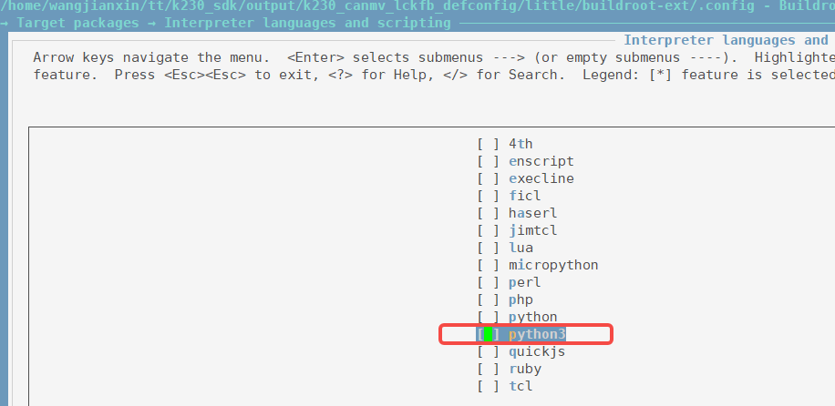

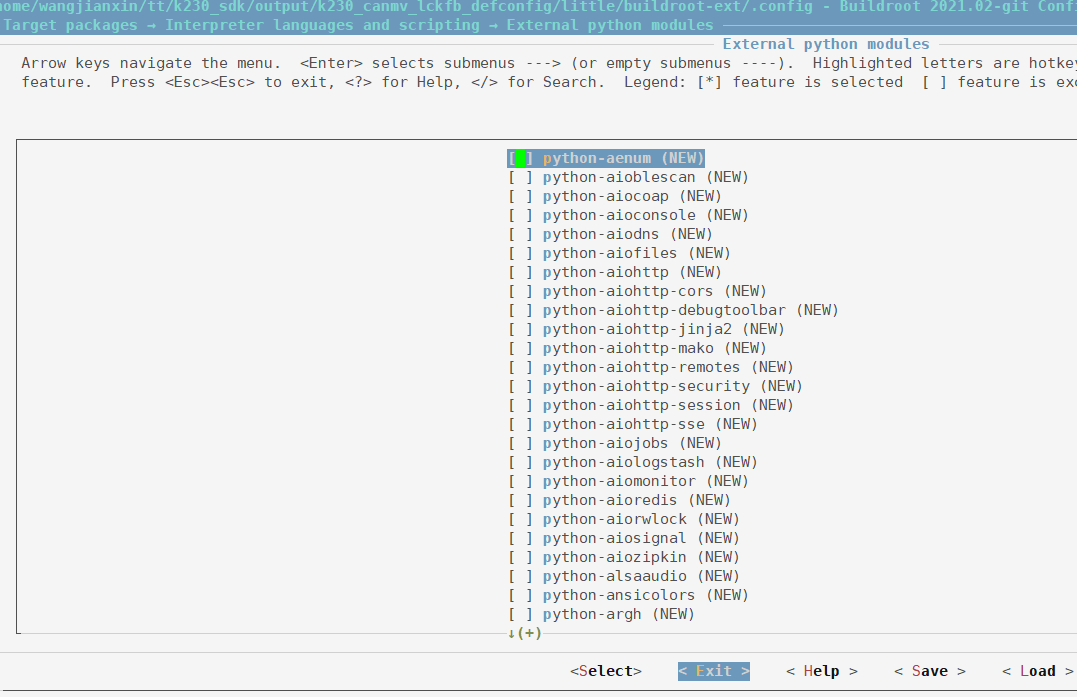

如下需要其他扩展包,只能,make buildroot-menuconfig 配置见我截图
请问这个添加完之后,是要重新编译和烧录镜像到k230么
make buildroot-savedefconfig
把python配置上就可以了。
