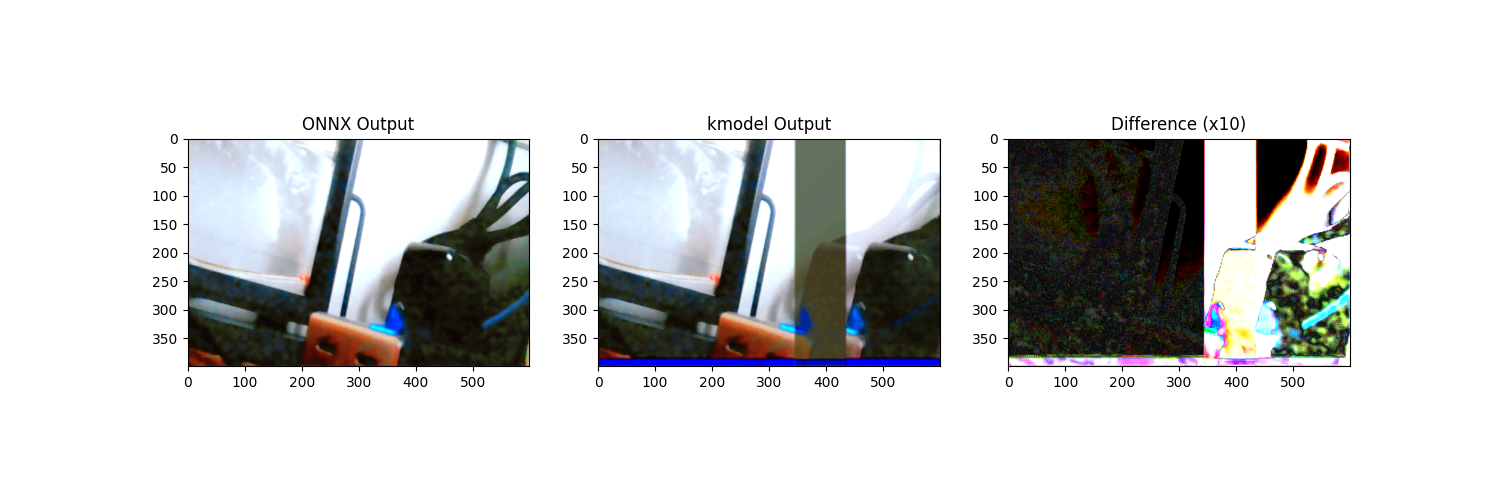

设计了一个图像增强模型,onnx模型推理正确,通过onnx转换为kmodel,在模拟器上推理出现错误色块

        # 可视化差异
        plt.figure(figsize=(15, 5))
        plt.subplot(1, 3, 1)
        plt.title("ONNX Output")
        plt.imshow(onnx_result[idx].squeeze().transpose(1, 2, 0).astype(np.uint8))
        plt.subplot(1, 3, 2)
        plt.title("kmodel Output")
        plt.imshow(output.squeeze().transpose(1, 2, 0).astype(np.uint8))
        plt.subplot(1, 3, 3)
        plt.title("Difference (x10)")
        plt.imshow(np.clip(diff.squeeze().transpose(1, 2, 0) * 10, 0, 255).astype(np.uint8))
        plt.savefig(os.path.join(dump_path, f"comparison_{idx}.png"))
        print(f"Saved comparison visualization to {os.path.join(dump_path, f'comparison_{idx}.png')}")

问题似乎找到了,ConvTranspose2d在转换时候似乎有bug,用上采样+conv2d替代就正常了
