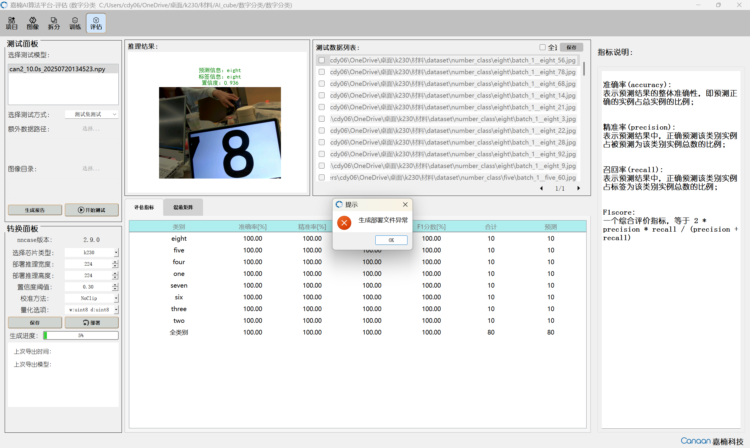

我在用K230训练数字分类,但是最后显示部署文件是什么原因
dotnet没有安装成功
