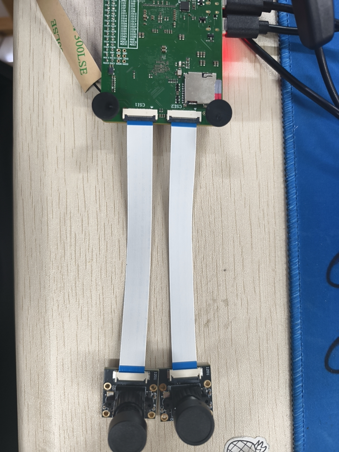

在使用K230开发板时CSI1和CSI2接口都接了GC2093传感器的摄像头,但是在CanMV_IDE中运行双摄像头示例时报错无法找到传感器
Viewed 1600
1.接上两个GC2093的摄像头
2.运行如下代码

怀疑是线没接好,但是正插反插都无效

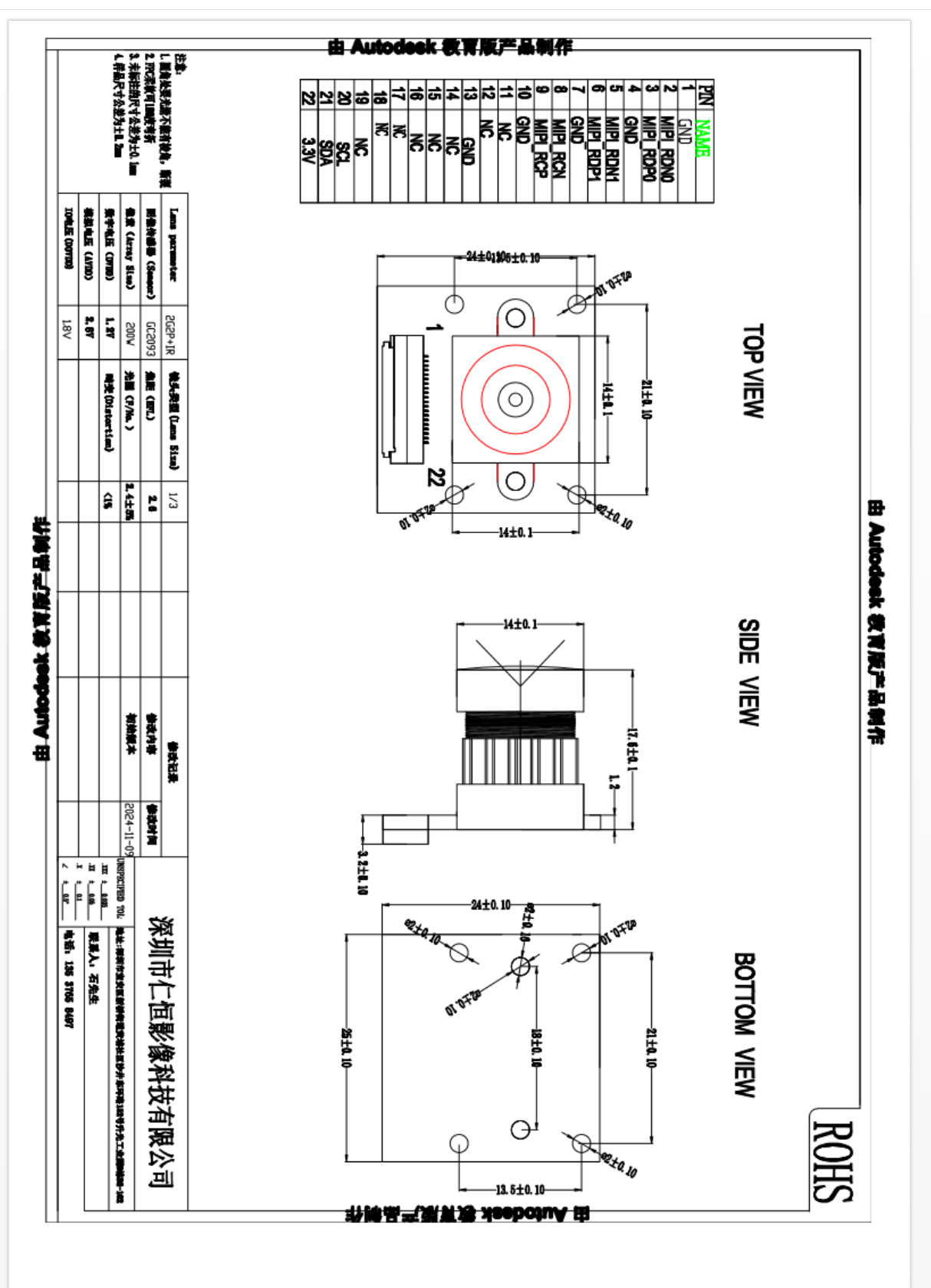

你好,请提供一下GC2093模组得手册,检查电压与引脚是否匹配板子。

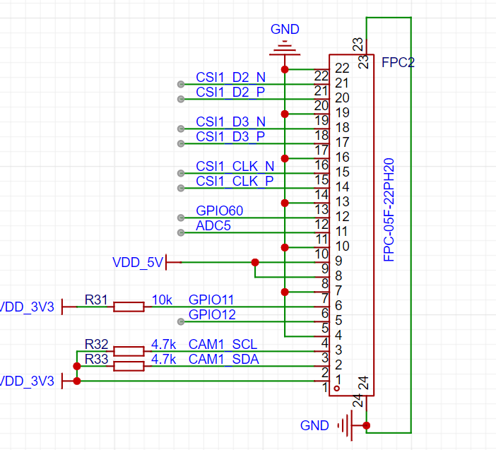

你好,看了一下图纸,请跟卖家确认i2c得电平,你使用得v1.0得板子i2c是1.8v得,摄像头如果是3.3得则无法正常通信。
请问如何确定是否和板子的接口是匹配的呢
接口图已给出

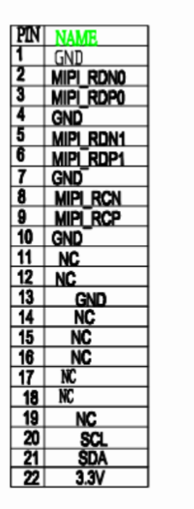

对比开发板接线图和摄像头接线图的线序,并实际万用表测量发现线序是正确的,说明连线没有问题
这是摄像头的引脚图
查阅数据手册,IO电平貌似是1.8v的,是不是可以使用
