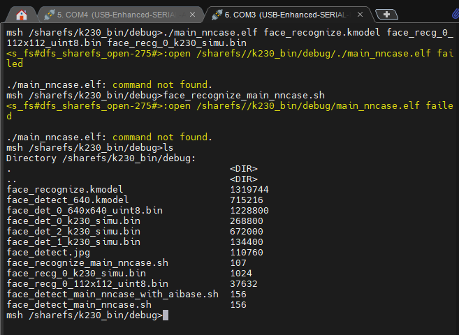

深入解析AI开发流程 6.3.2.4.2 使用main_nncase验证kmodel 上板验证时大核报错./main_nncase.elf: command not found.
Viewed 318

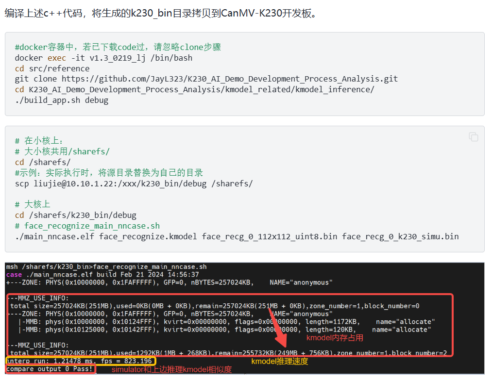

跟着深入解析AI开发流程做到6.3.2.4.2 使用main_nncase验证kmodel 如下图
运行后在大核出现报错

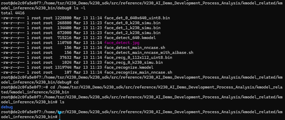

缺少main_nncase.elf文件,可能是从WSL复制到开发板上时缺失,但看了WSL Docker容器中生成的k230_bin文件夹也没有对应文件
cd K230_AI_Demo_Development_Process_Analysis/kmodel_related/kmodel_inference/
./build_app.sh debug #若是无需debug目录,执行./build_app.sh

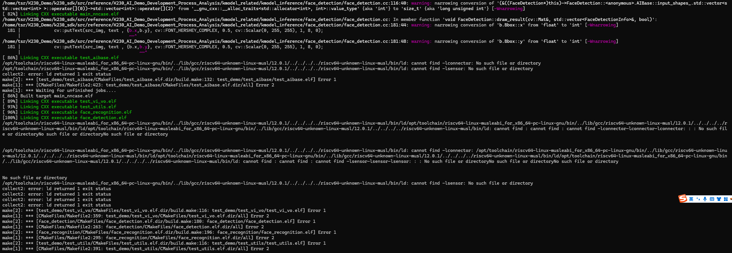

按照回答运行了上面这两行,在debug模式下编译,但是仍然没有elf文件,出现no such file or directory的报错信息
在debug模式下编译了,但还是没有elf文件,出现报错信息no such file or directory
添加了参数debug?
加了,运行了这个./build_app.sh debug
