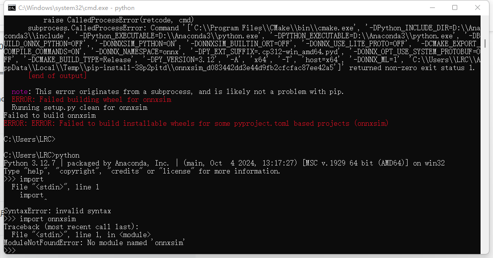

@Wy001L下了包但现显示 import onnxsim
ModuleNotFoundError: No module named 'onnxsim'
pip list查看一下是否安装该包
@Wy001查了没看到
你这用的不是anaconda的环境,你用的还是本地python

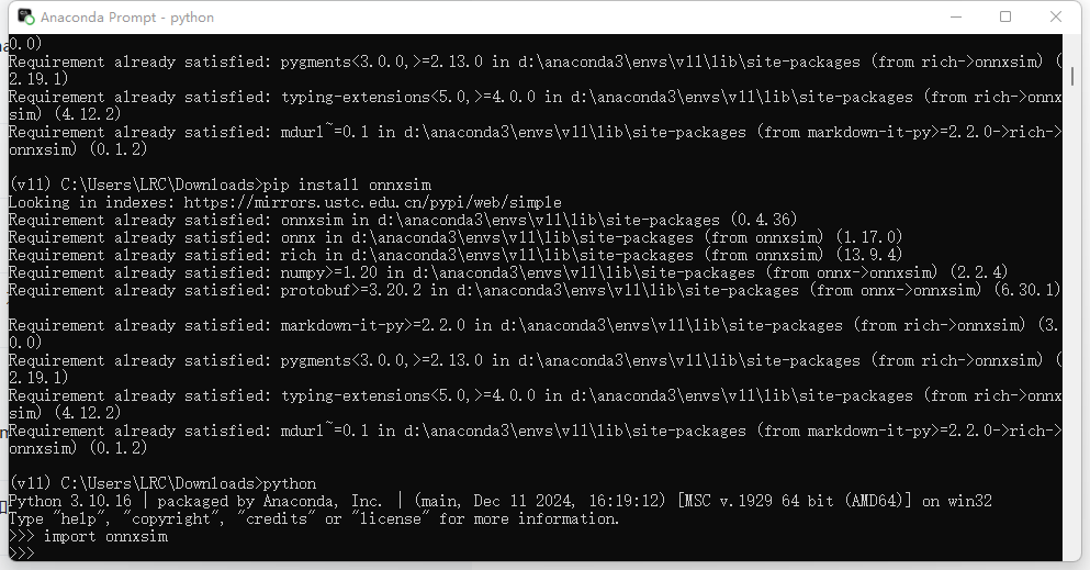

跳到ana那边吗ok
在conda有这个包但是在pycharm找不到是为啥刚刚看了一下是这个解释器@Wy001
@Wy001没有跳后续
这个环境这不是可以导入吗

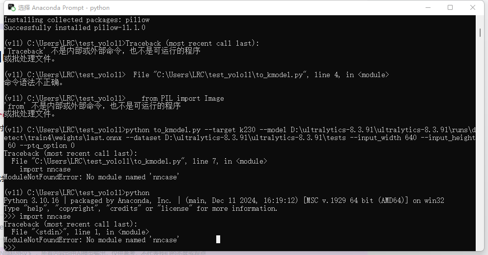

那onnx转换kmodel的那个命令也能在这里使用吗在conda这里但是我cd跳不过去
挑不到test_yolo11所在的文件夹
nncase又导入不了,这个怎么处理@Wy001
下载了但是在import显示找不到模块
conda list查看一下有不
